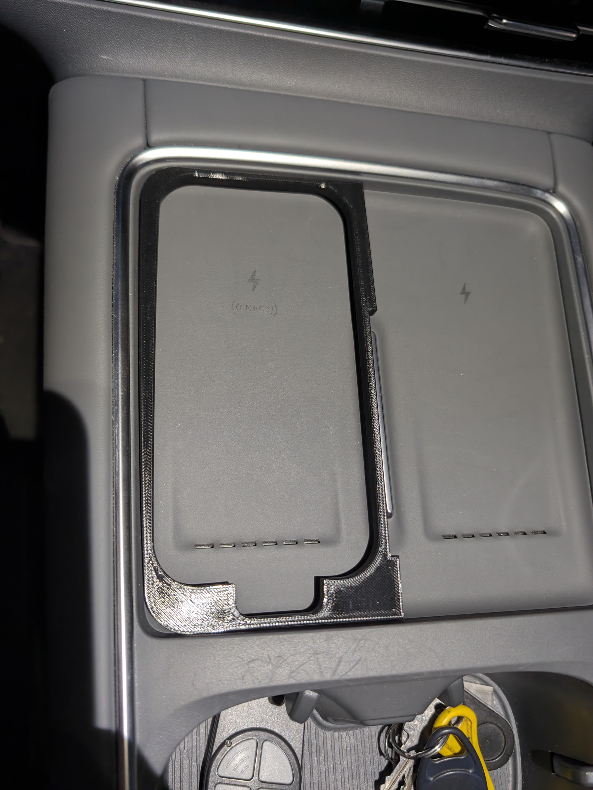

Ein User hat sich nen Rahmen gedruckt und damit für ihn die Lösung gefunden
Ok da werde ich dann auch was versuchen wenn das Fahrzeug da ist der Rahmen funktioniert wahrscheinlich nicht beim x9, da dort die Ladeschale ein wenig anders angeordnet ist.
