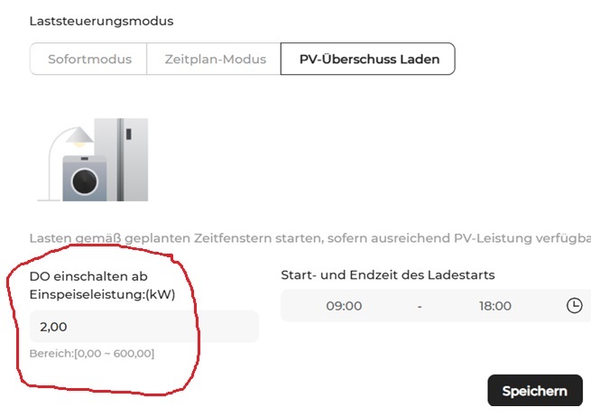

Schau doch auch mal nach, welcher Wert bei Dir eingetragen ist.
Wenn da weniger als 1,4 steht, startet der Ladevorgang unter bestimmten Umständen nicht nicht

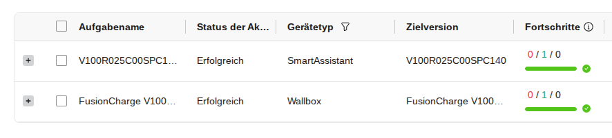

Hab gestern versucht ein update zu machen. ist mehrmals bei 99% abgebrochen.

Die Wallbox kann ich auch nicht updaten. Aber Wechselrichter, WiNet und BMS sollten auf aktuellem Softwarestand sein. Hast Du mal nach dem Startwert geschaut, ab dem der Lastanschluß startet?
Wo finde ich den Startwert. Ich habe in der WallboxApp keine Administratorrechte.
Wechselrichter kann ich problemlos updaten.
Die Box möchte ein update…
Ich komme jedoch nur bis zu den 99%.
Ich habe jetzt einen meiner Repeater näher an den Carport gesetzt. Die Verbindung müsste jetzt besser sein. Ich denke jedoch nicht ,dass das dieses Problem lösen wird.
Wenn dann das update immer noch nicht klappt? Als nächstes Rechnung raussuchen und die Wallbox Montagefirma bemühen!

Ich nehme an, dass Sungrow das ähnlich Huawei macht.
Deine Anlage ist in deren Onlineportal, dort wurde sie von einem Installateur angelegt und der kann auch Updates machen.
