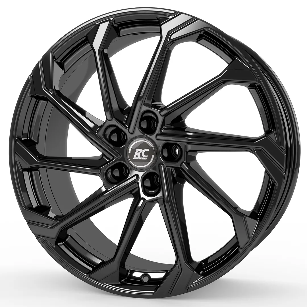

Laut Felgenoutlet haben diese ECE
19 Zoll – 7.5 J, 45.0 ET, 5/112
Hankook Winter i*cept evo 4 SU
4 x 235/55 R19 105V
ist derzeit in meinem Warenkorb als Plan B falls in den nächsten 14Tagen nix mehr kommt.
Nur Wintereifen auf die Original aufziehen und wieder ein paar Monate Zeit gewinnen ist auch noch eine Option.

Sind 19" Felgen auf den LR und P wirklich ohne Einzelabnahme, falls ABE vorhanden, zulässig?
Habe diesbezüglich heute meinen Verkäufer angerufen. Laut ihm dürfen auf den LR/P nur 20" Felgen, 19" sind nicht zulässig.
Er kennt den Felgenmarkt vermutlich nicht. Es sind jetzt einige raus.
