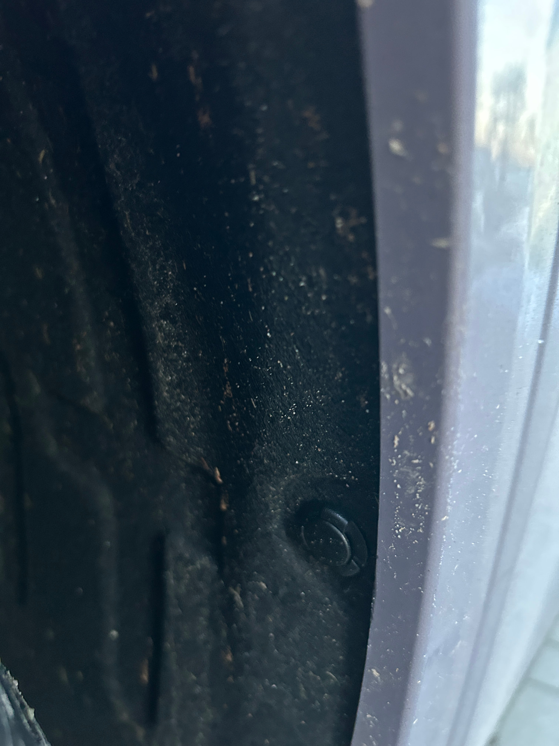

Hallo!
Ich habe mir für mein G6 FL einen Satz Mud Flaps bestellt. Diese werden in den vorhandenen Löcher des Radkastenschutzes befestigt. Weiß jemand wie ich die Befestigungen lösen kann (sind meiner Meinung nach keine Schrauben)?

Ohne Wissen tippe ich auf Kunststoffnieten, dafür gibt es Werkzeuge.
Mach mal ein Foto, um zu beurteilen.
Ja das sind Kunststoffnieten. Da rechts sieht man so eine Einkerbung. Da kann (nicht sollte) man mit nem flachen Schraubendreher reinhebeln. Oder eben mit dem dafür passenden Werkzeug.

Einfach den mittleren Knubbel an der Seite mit einem kleinen Schraubenzieher hochheben.
Ein Foto bringt doch die Lösung - viel Spass.
