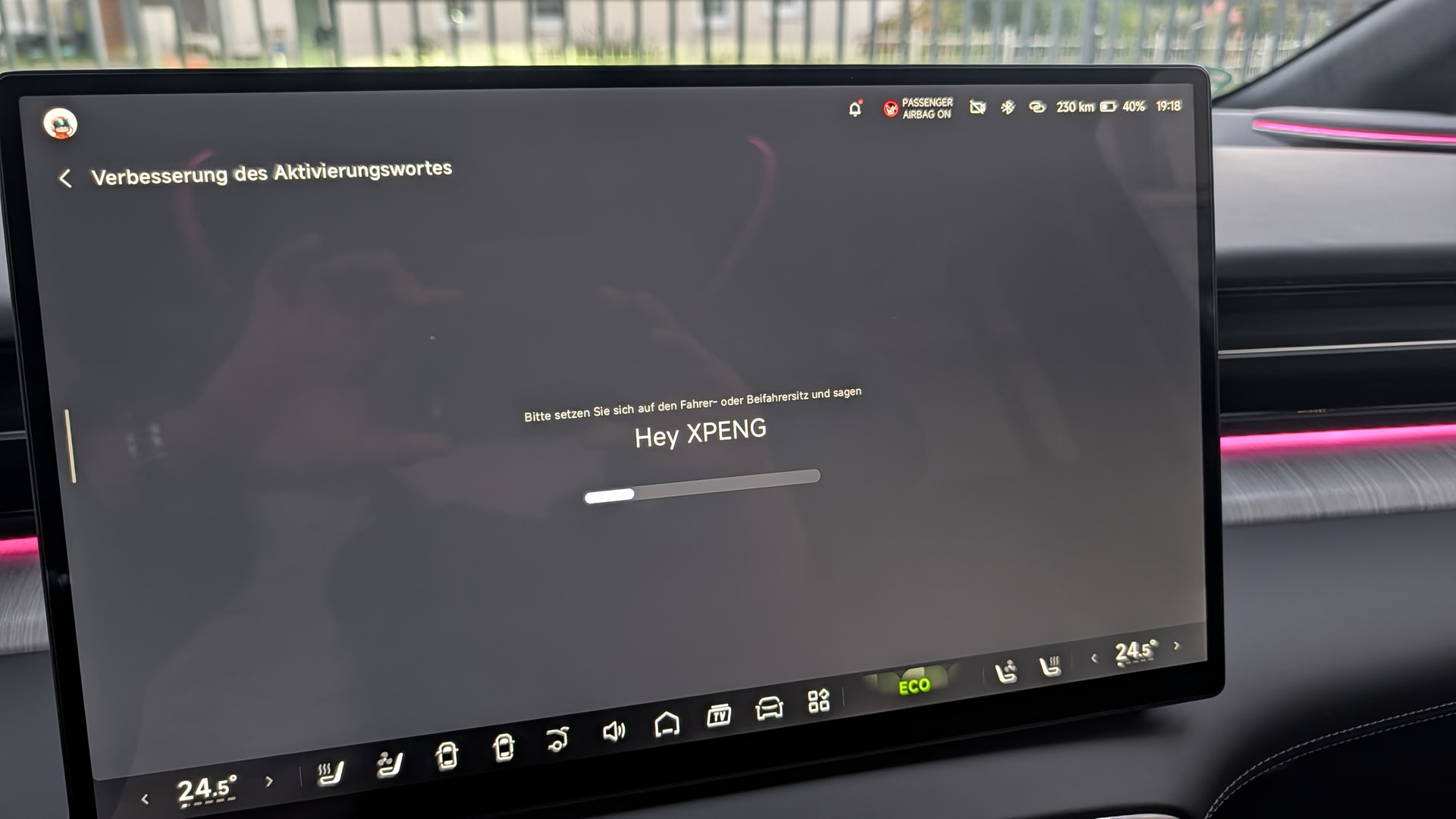

Manchmal kommt es 5sek zu spät, gar nicht oder nach 5min, was bei absoluter Stille leicht gespenstisch wirkt. Ist das generell bei allen Modellen oder nur beim X9 ?
Die Funktion „Verbesserung des Aktivierungswortes“ geht überhaupt nicht zu starten. Er meint jedes Mal ich spreche es nicht richtig aus oder ich bin schwer zu verstehen.
Mikrofon funktioniert beim telefonieren wunderbar. Also kann das schon mal nicht sein.

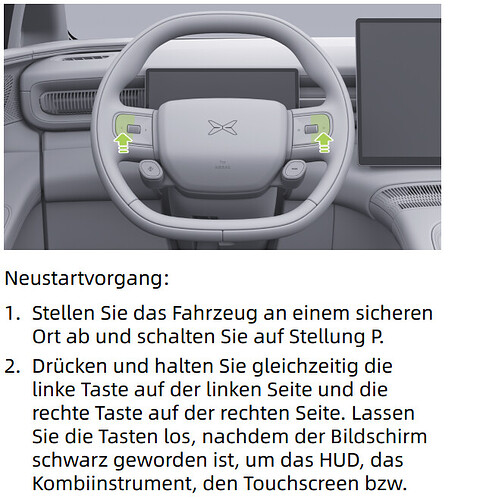

Einfach eine kurzen Reset durchführen, dafür bitte im Stand am Lenkrad die beiden äusseren Tasten für mehrere Sekunden gedrückt halten bis alles schwarz wird. Dann loslassen und das System startet neu. Hatte das gleiche Thema vor ein paar Wochen, nun geht alles wieder.

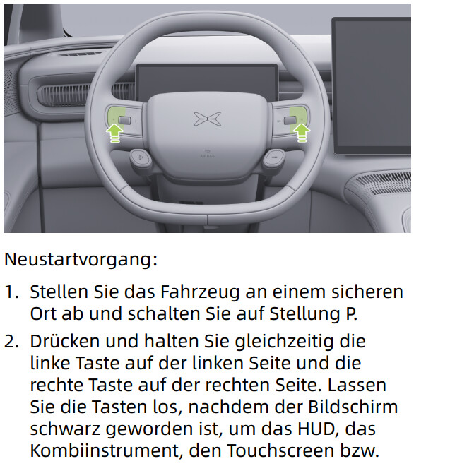

Hallo Pepe001. Welche „beiden äusseren Tasten“ meinst du genau? die beiden Scrollräder am Lenkrad?
Seite 47 des verbotenen Buches :wink:
Hat super geklappt. Vielen Dank. Jetzt reagiert er wieder sofort.
