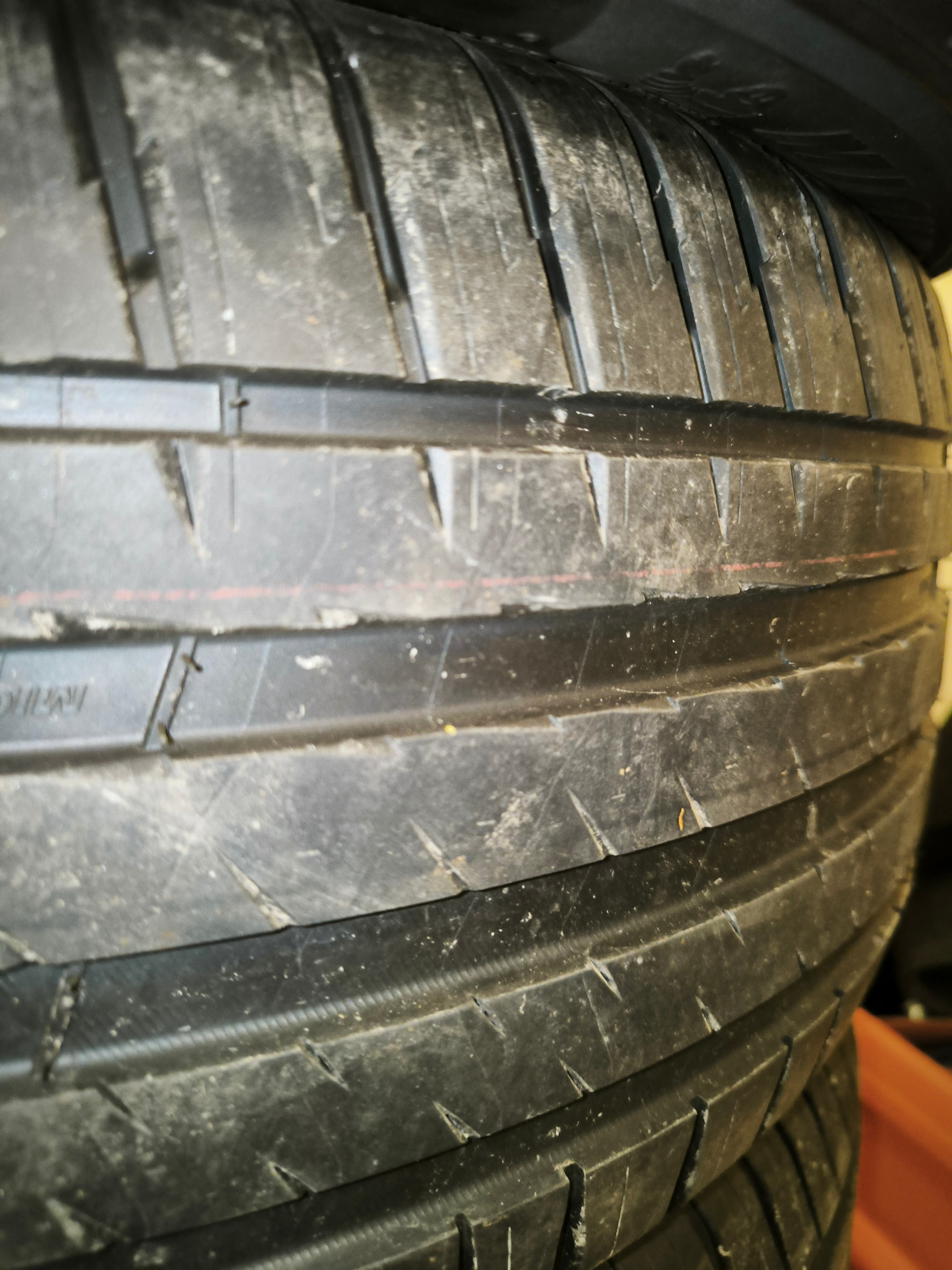

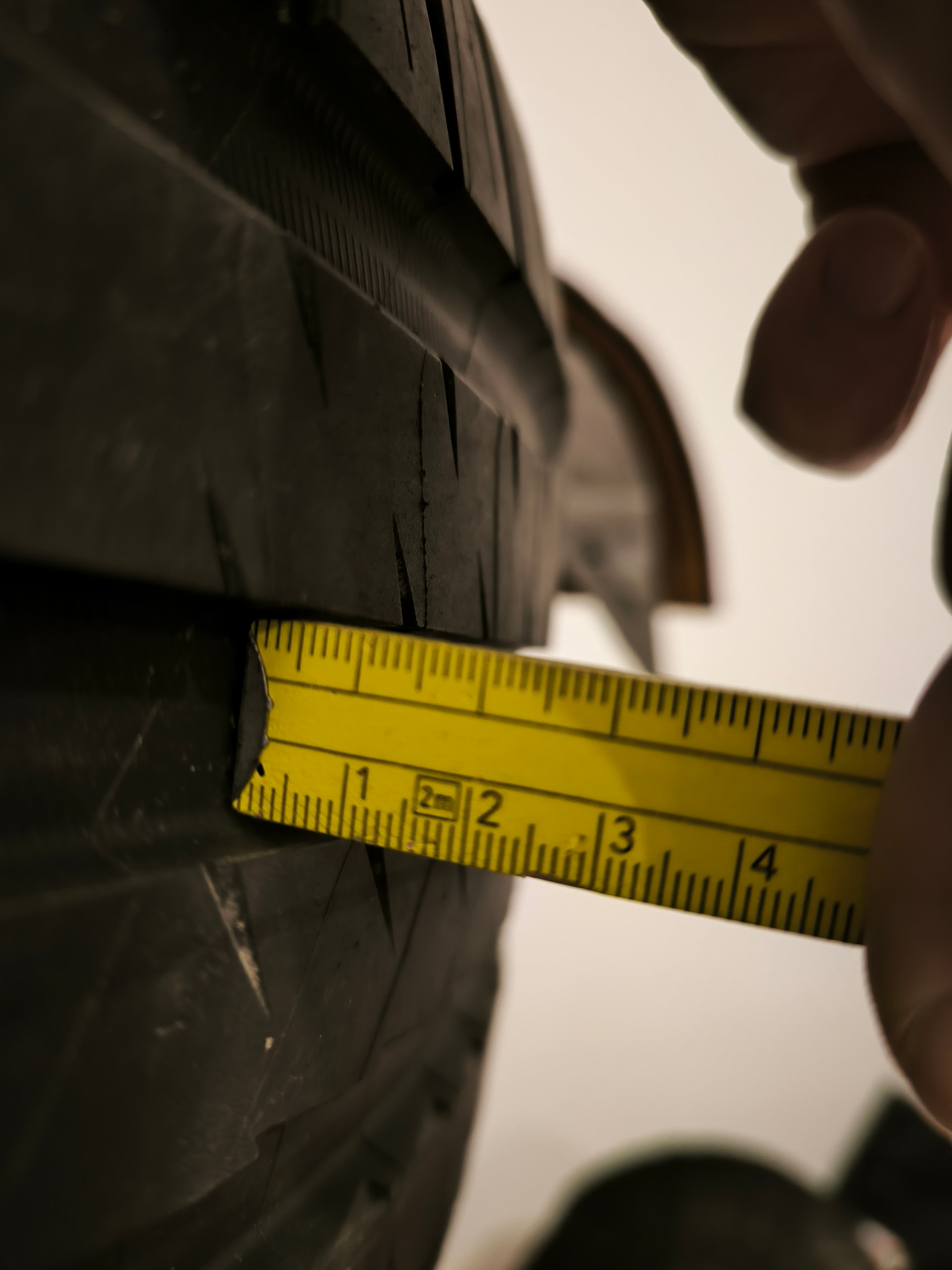

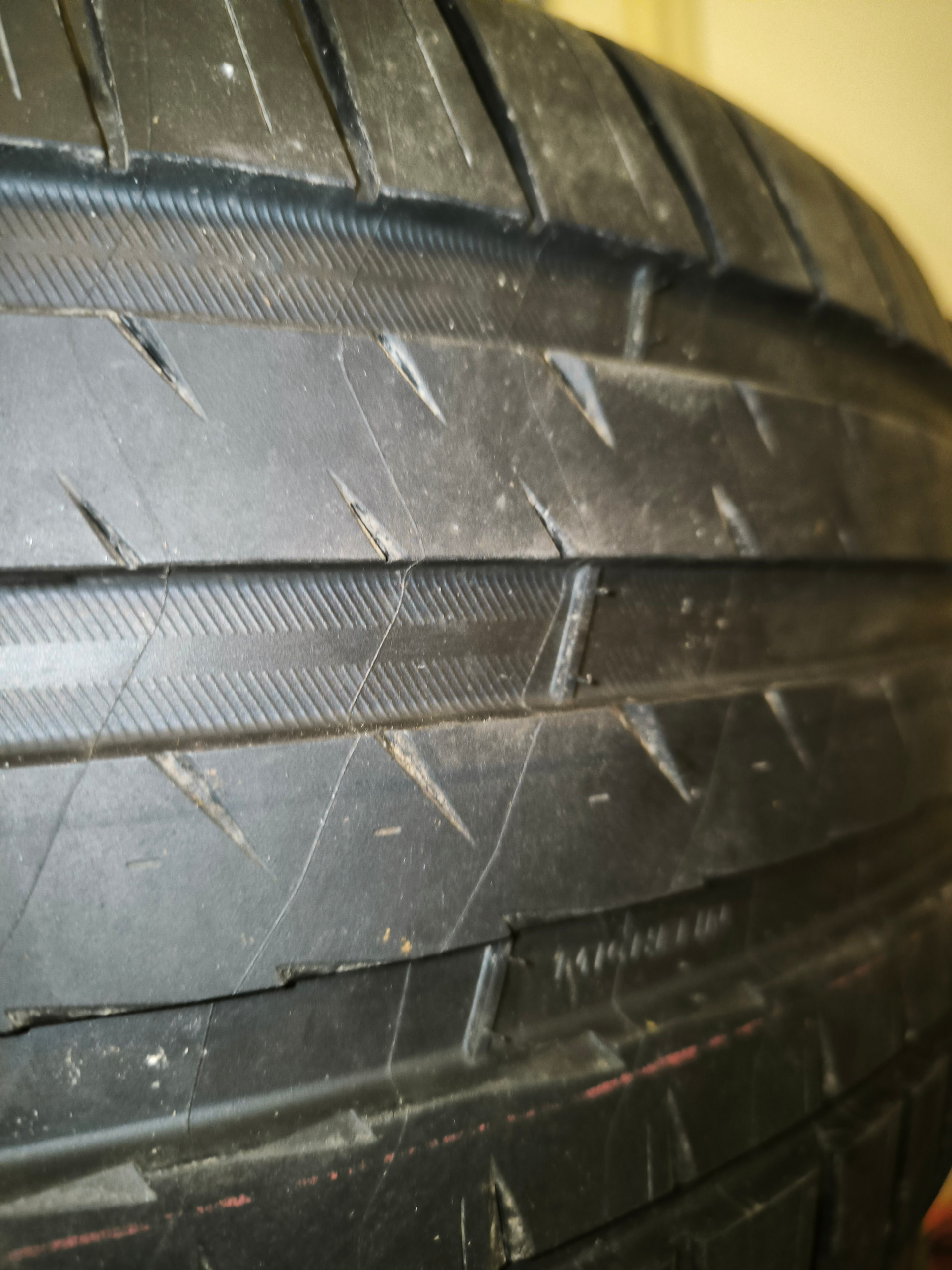

Ich habe meinen G6 AWD Performance im Dezember 2025 bestellt und direkt auf Allwetterreifen umrüsten lassen. Die demontierten Sommerreifen sollten mir mitgegeben werden – waren aber bei Übergabe nicht da und wurden mir erst Wochen später per Spedition nachgeliefert.
Bei der Prüfung habe ich dann folgende Profiltiefen gemessen:
  • Reifen 1: 6,47 mm
  • Reifen 2: 6,41 mm
  • Reifen 3: 5,84 mm
  • Reifen 4: 5,83 mm
Das Fahrzeug hatte zum Zeitpunkt der Reifendemontage gerade mal 11 km auf dem Tacho. Das Autohaus behauptet, das sei normal und auch bei vergleichbaren Neuwagen so. Ich bin da ehrlich gesagt anderer Meinung – neue Reifen sollten meines Wissens zwischen 7 und 8,5 mm haben.
Meine Frage an euch: Wie war das bei euch? Welche Profiltiefe hatten eure Sommerreifen bei Auslieferung? Hat jemand das gemessen oder noch Fotos davon?
Ich hänge meine Messfotos an – wie ihr seht, sehen die Reifen auch optisch nicht gerade nach Neuzustand aus. Das Autohaus möchte ich, noch nicht, nennen.

Also mein Stand ist auch, dass Neureifen ca. 8mm Profil haben…
Guter Anhaltspunkt sind auch die farbigen Markierungen. Die sind ja schon teilweise abgefahren auf dem einen Bild. Auf dem anderen Bild kann ich keine erkennen. Ich würde jetzt einfach mal aus meiner Sicht behaupten, dass die mehr als 11km drauf haben.

Also mit Neureifen unter 7 - 8mm würde ich mich nicht zufrieden geben… ist denn nachvollziehbar, dass die Lauffläche nahezu unbenutzt ist? Hast du nach der DOT geguckt? Vor allem unterschiedliche profiltiefen sind eigentlich kein gutes Zeichen. Meine werkseitigen Michelin Sommerreifen (21") auf dem G9P hatten nach 10.000km zwischen 6,5 und 7mm Profiltiefe.

Hast du schon mal die Dot gecheckt, passt sie zum Produktionsdatum? Sofern jemand was gemauschelt hat, hat er vielleicht einen Fehler gemacht.

Dot wäre aktuell, glaube 44/25

Mit einem richtigen Profilmessgerät waren es exakt 4x 6,5mm bei den Michelin Pilot Sport nach einigen hundert gefahrenen km.
Abnutzung durch Rangieren ist ebenso abwegig wie eine Behauptung, Profiltiefenvariation bei Neureifen eines bestimmten Modell von 5,8 bis 6,5 mm seien normal bzw. Stand der Technik.
Ein Reifenhersteller entwickelt für den globalen Markt. Produktstreuungen wird es bei verschiedenen, globalen Produktionsstandorten geben, ebenso Unterschiede ob der Reifen direkt für den OEM oder Aftermarked produziert wird.
Sehr unwahrscheinlich sind aber variable Profiltiefen. Das Profildesign selbst und vor allen die dazugehörigen teuren (!) Formwerkzeuge werden nicht unterschiedlich ausgelegt bzw. hergestellt. Der Reifen entspricht nach der Vulkanisation zu 100% der Werkzeugform (Das Elastomer/Gummi selbst ist immer inkompressibel)
