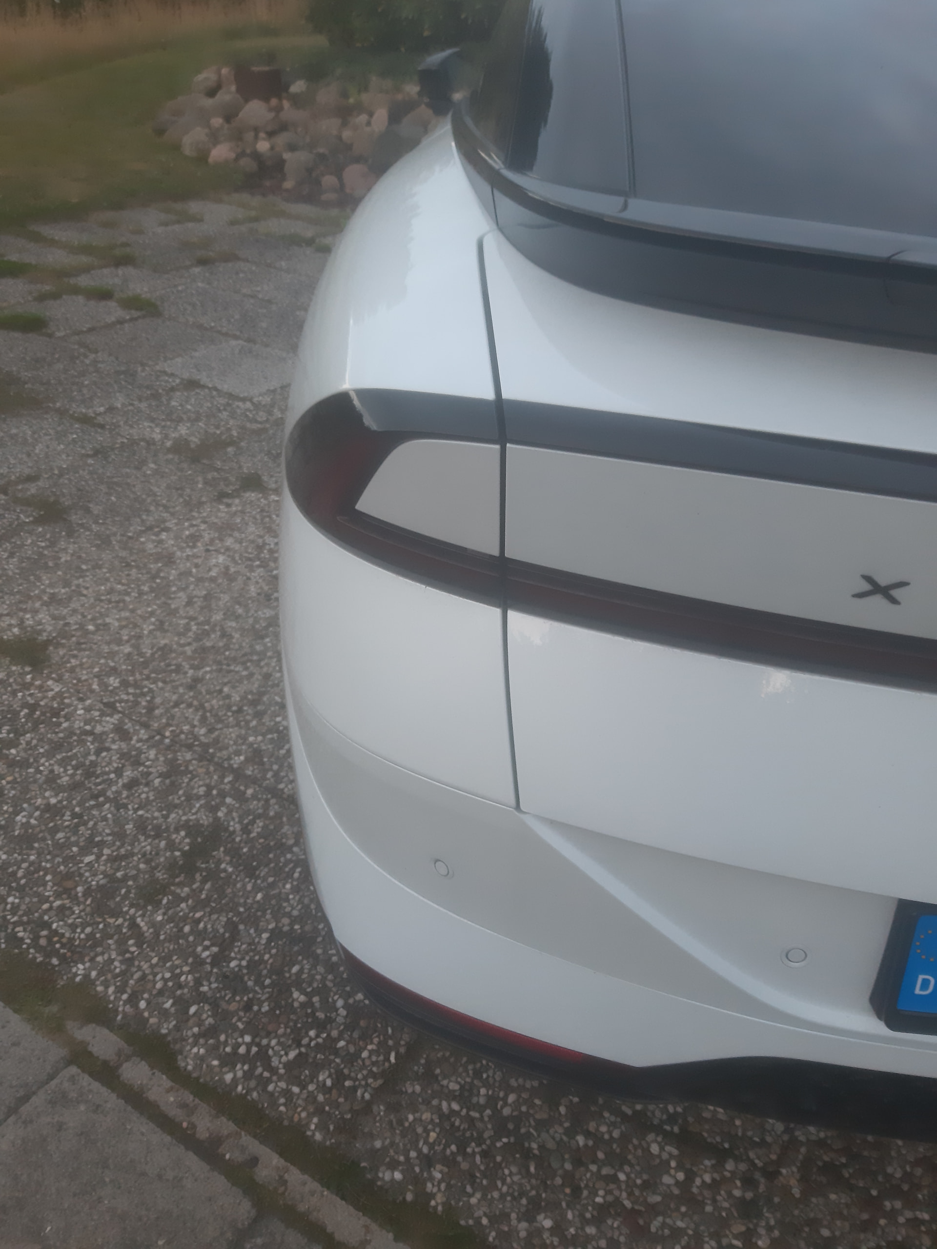

Moin moin,
Sagt mal, wie schauen bei euch die Spaltmaße vom Kofferraum aus? Ich hab das vor Ort schon angesprochen bei der Abholung, der Verkäufer meinte jedoch „ist normal und ich solle mich nicht so anstellen“
aber selbst nach einem Monat kann ich mich nicht damit anfreunden, ist das bei bei euren p7+ genauso?

du kannst den Puffer vom Kofferraum einstellen, dann ist das bündig.
Frag mal @Der_Don , der hat das mal auf Anraten von @Heinzdiespeiche gemacht

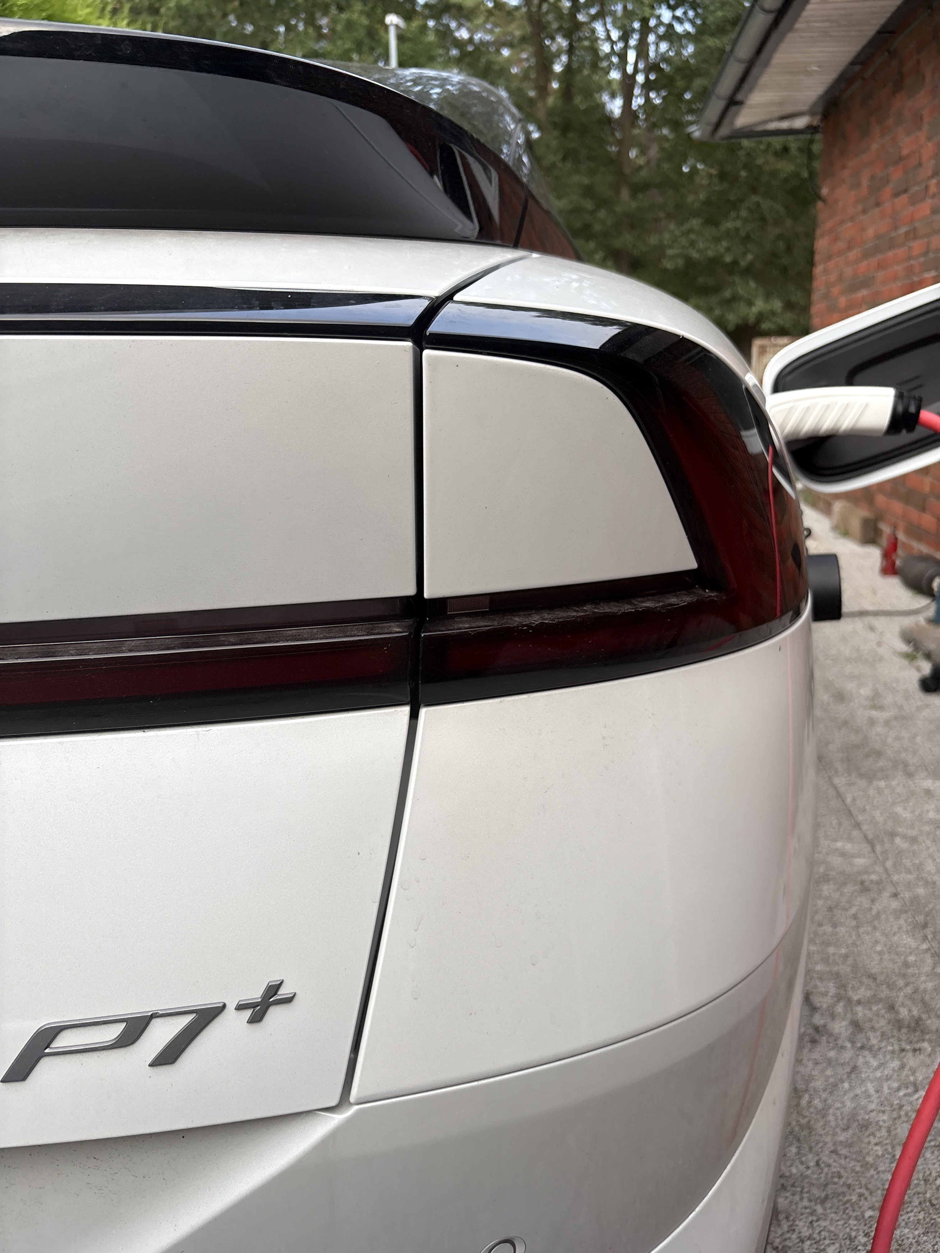

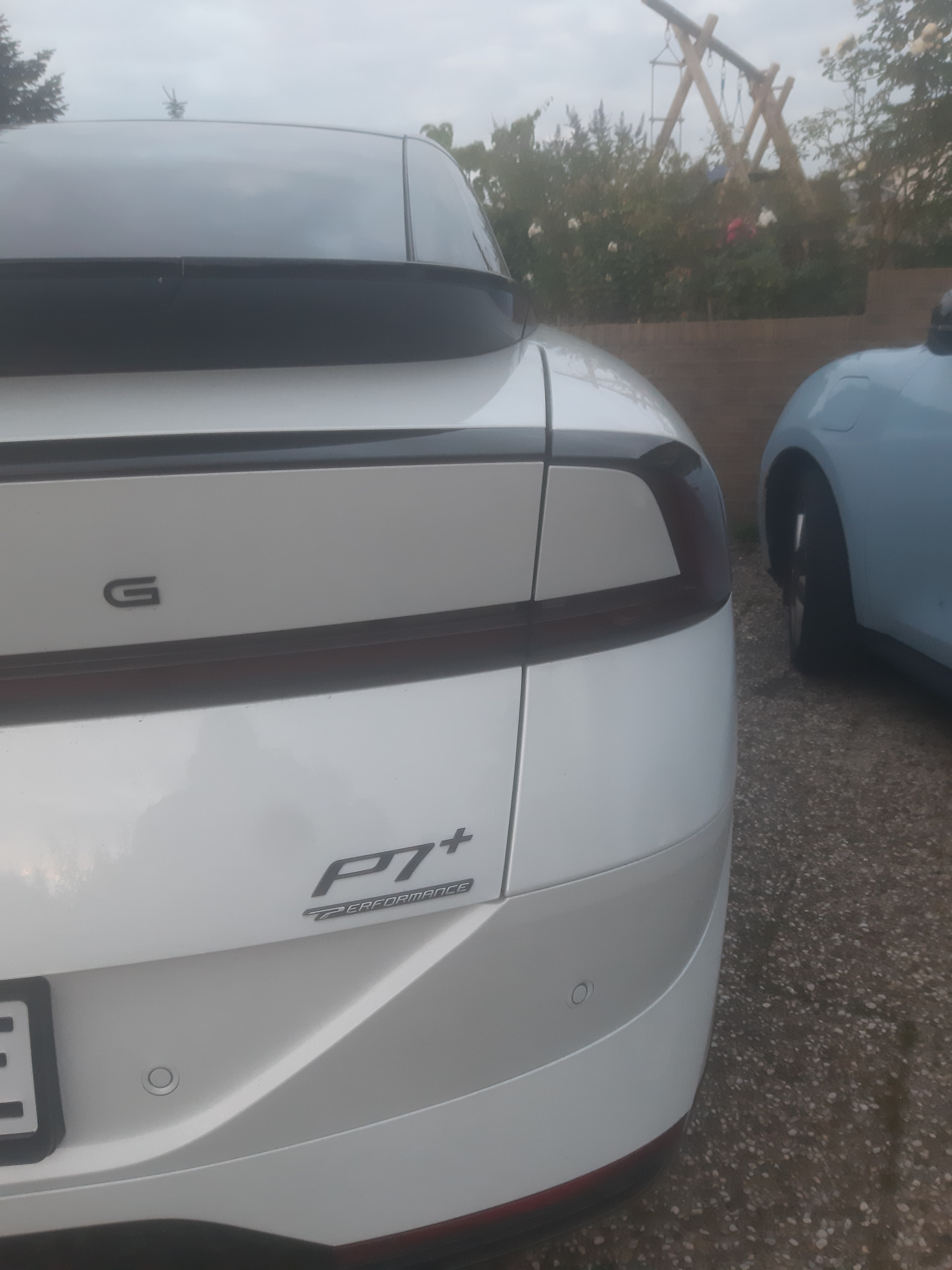

Sieht bei meinem ganz ähnlich aus. Unten ist es bündig und obrn an der Lichtleiste leicht nach oben versetzt.
Dreh doch mal die Gummipuffer etwas rein.
Mmh, würde das denn helfen? Wenn es unten bündig aussieht, müsste durch das Reindrehen doch unten dann zu tief werden, selbst wenn es oben dann besser aussieht. Das würde ich immer noch vorziehen, sieht aber nicht richtig gut aus.
Stören tut es mich nicht. Unten ist es ja bündig. :man_shrugging:
Du kannst es ausprobieren oder wie der User über mir schrieb, lässt du es so.

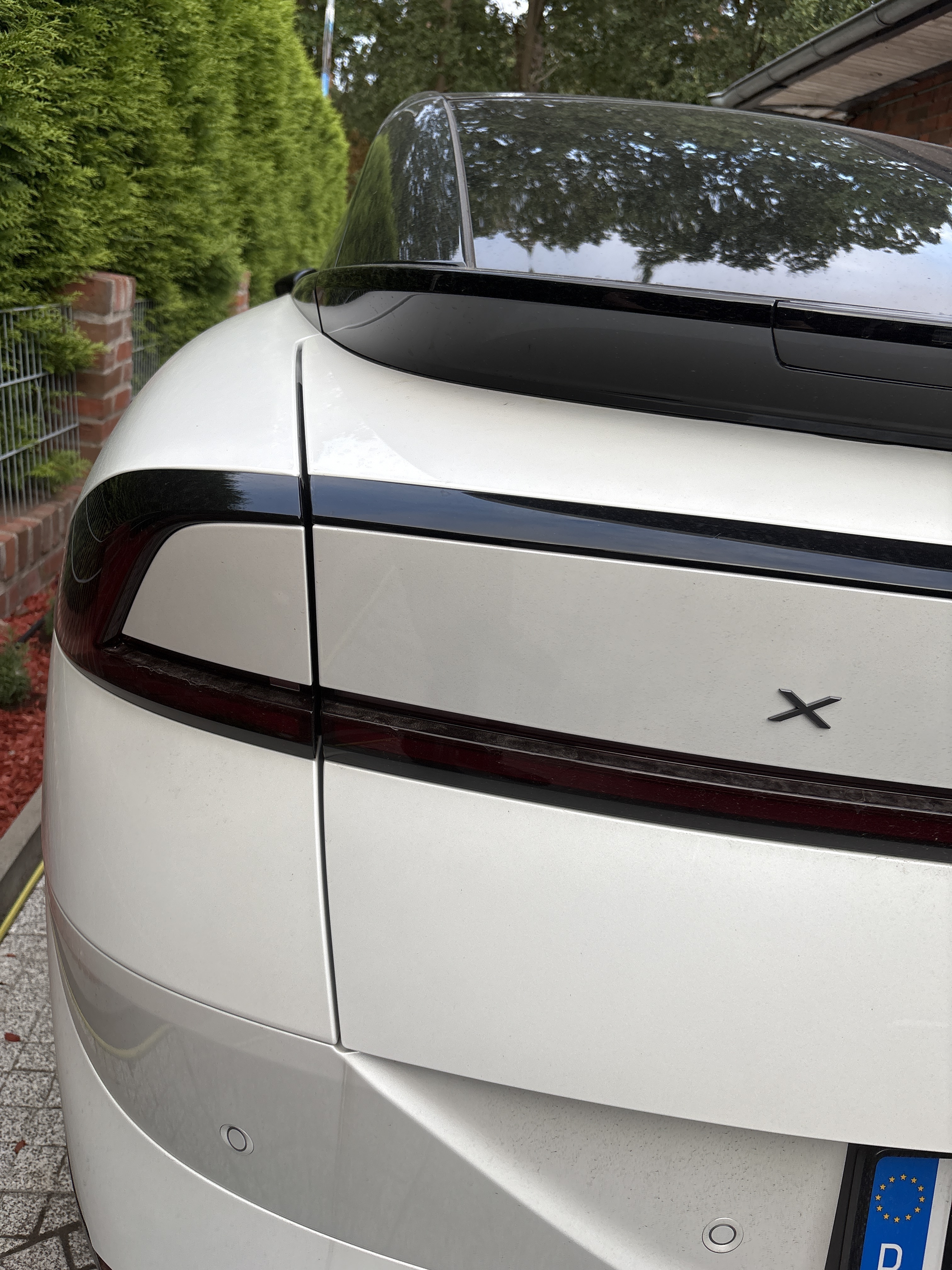

Moin, in meinem P7P sind links und rechts in der Kofferraumhaube drehbare Gummipuffer. DIe kann man weiter reindrehen. Dann ist der Kofferraum bündig. Sieht dann viel harmonischer aus!
Moin!
Ist nach dem Reindrehen (eine Umdrehung) tatsächlich auch bei mir deutlich harmonischer geworden. Danke! :+1:
Also wie früher an der Motorhaube. Gut zu wissen :slight_smile: :+1:
Hat bei mir ebenfalls geholfen, vielen Dank an alle :slight_smile:
Sieht jetzt stimmiger aus
