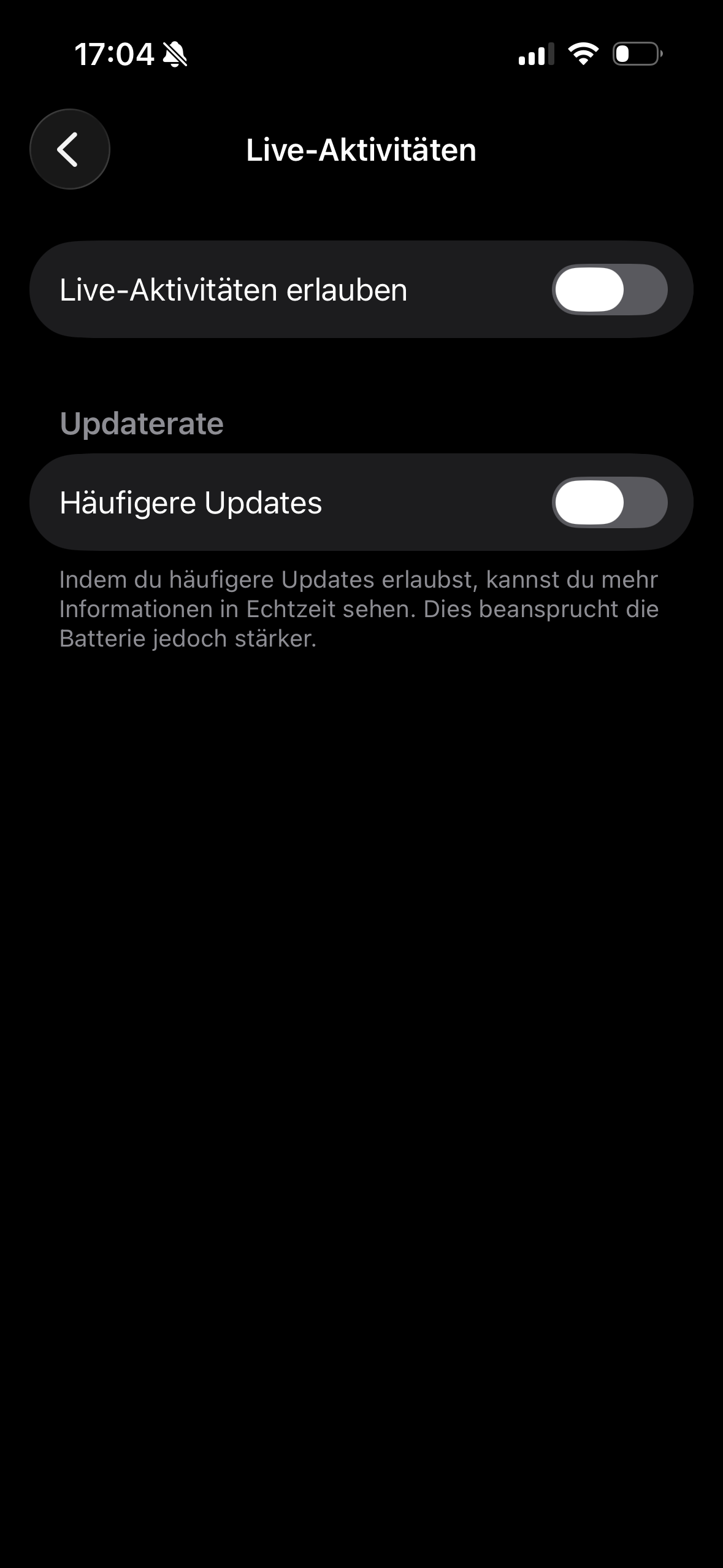

Ich hab in den Handy-Einstellungen diese Funktion gefunden, ich hatte sie deaktiviert und hatte daraufhin auch keinen nennenswerten Stand-By Verbrauch, glaube 1 KM WLTP Reichweite in 24 Std.
Leider ist am nächsten Tag trotz dieser deaktivierten Einstellung der Verbrauch wieder hochgegangen.
Ich schaue mir das jetzt nochmal die Tage an wenn er lang genug stehen kann

Habe ich ungefähr so schon probiert, der physische Schlüssel kann es aber zu keinem Zeitpunkt gewesen sein, der liegt nämlich seitdem ich das Auto besitze bei mir oben in der Wohnung ohne einen Cm bewegt worden zu sein

So, ich melde mich jetzt mal wieder, der Verbrauch ist verschwunden (1-2km WLTP pro 24 Std jetzt nur noch)
Problem waren meine Handy Einstellungen die die App obwohl geschlossen weiterhin im Hintergrund liefen lassen
