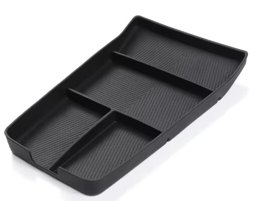

Hallo zusammen, ich habe eine Frage an euch…

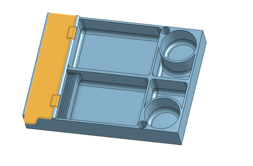

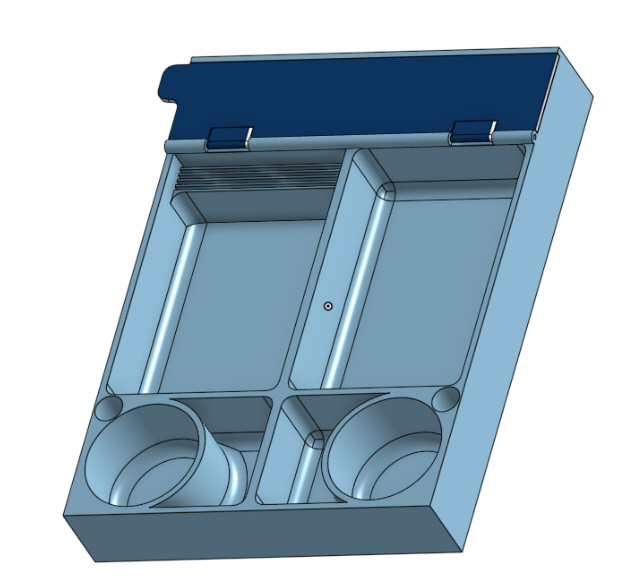

Bin auf der suche nach einer 3d-Druckdatei um eine solche Ablage zu optimieren. Würde gerne das vordere oder mittlere Fach umkonstruieren um einen Decken darauf zu bauen, da ich dort den HDMI-Splitter und die Capture-Card verstecken möchte. Gerne das mittlere Fach, dann könnte man das vordere mit Kartenschlitzen bestücken. Würde mich freuen wenn jemand diese Datei als Basis hat die ich umkonstruieren könnte. VIELEN DANK

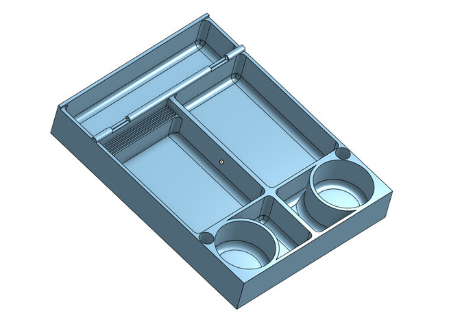

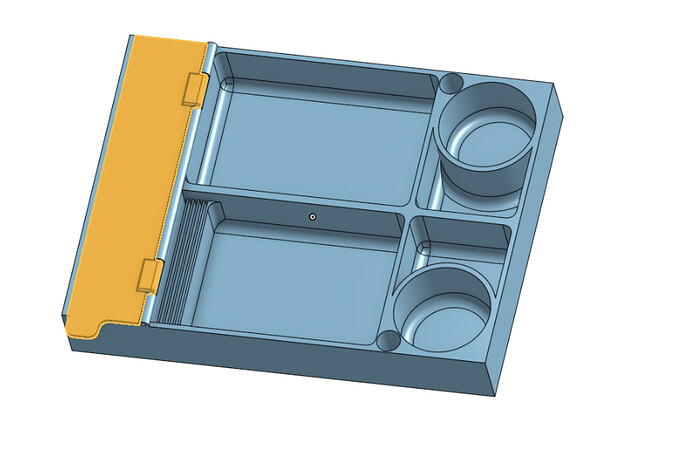

Moin, bauen kann man fast alles.
Maße und Winkel sind entscheident.

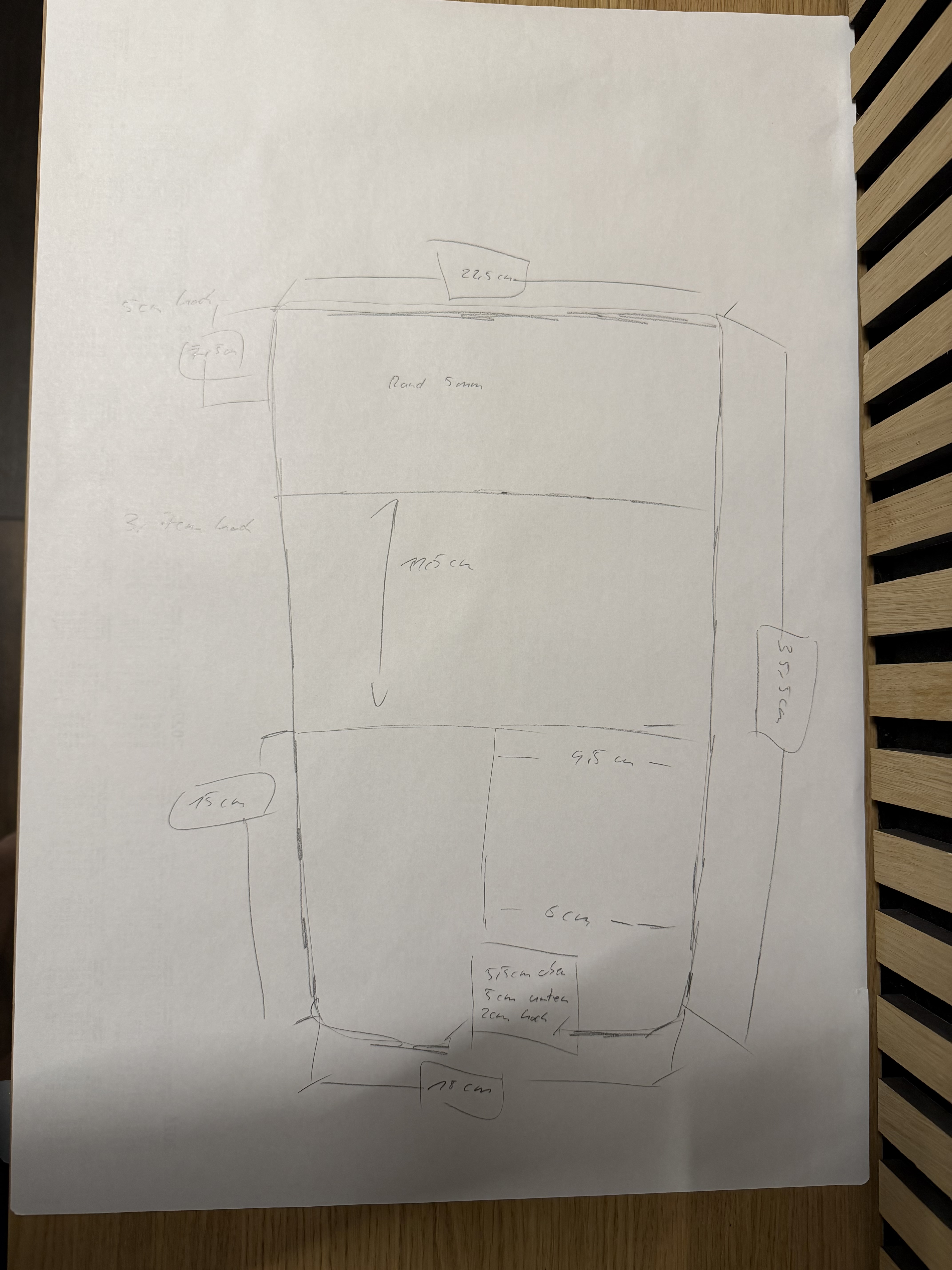

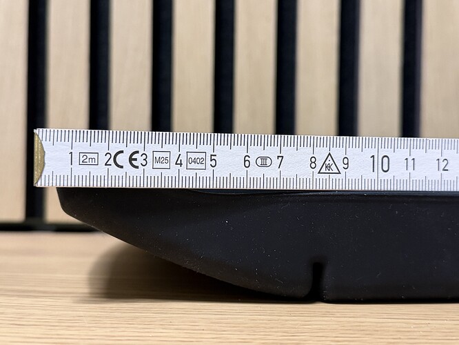

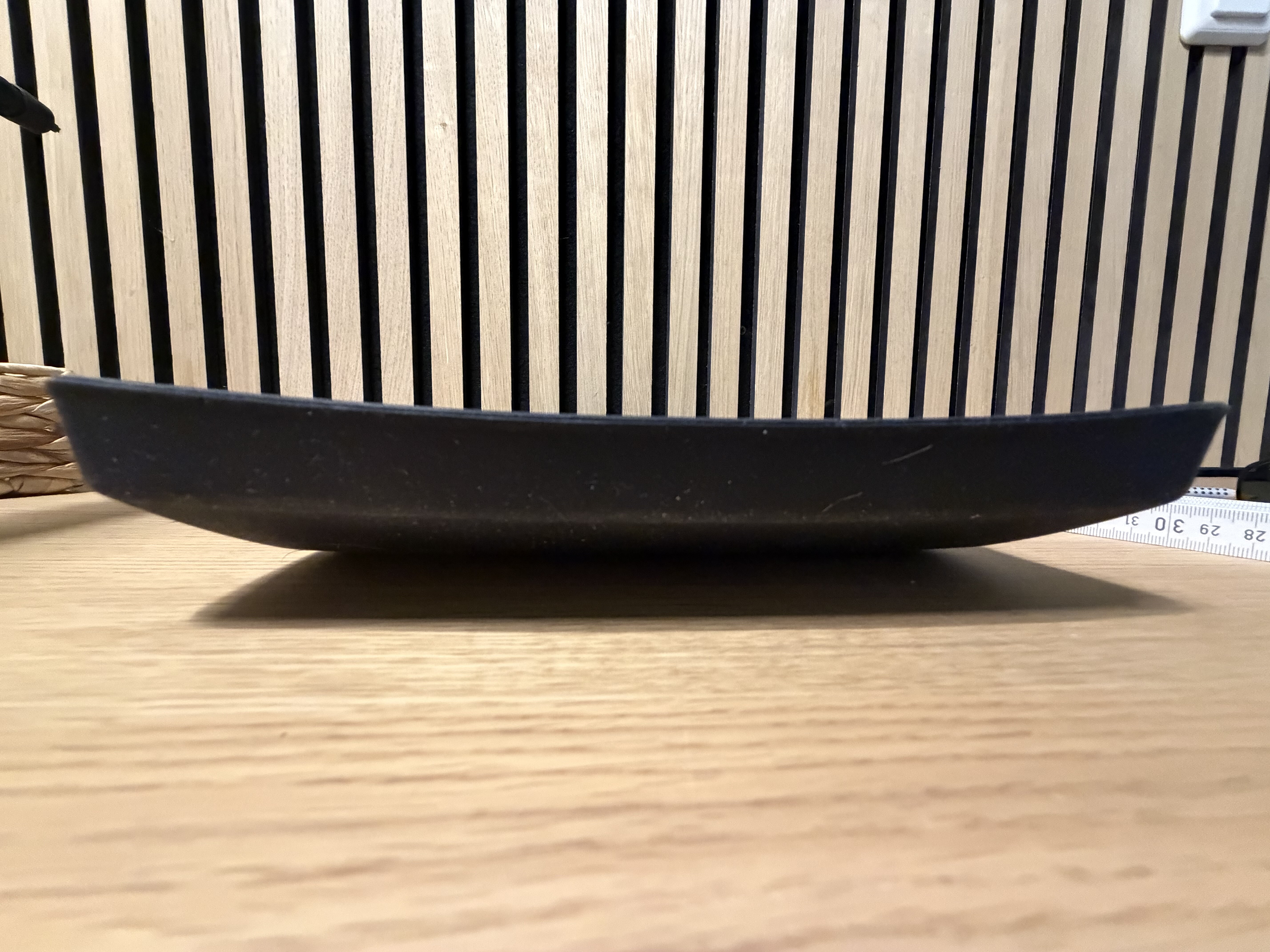

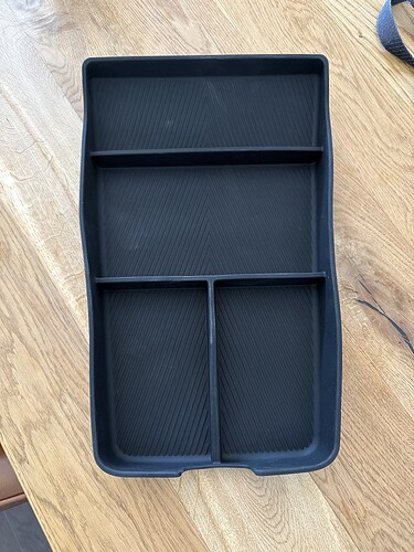

Sie kam an, Maße kommen heute Abend

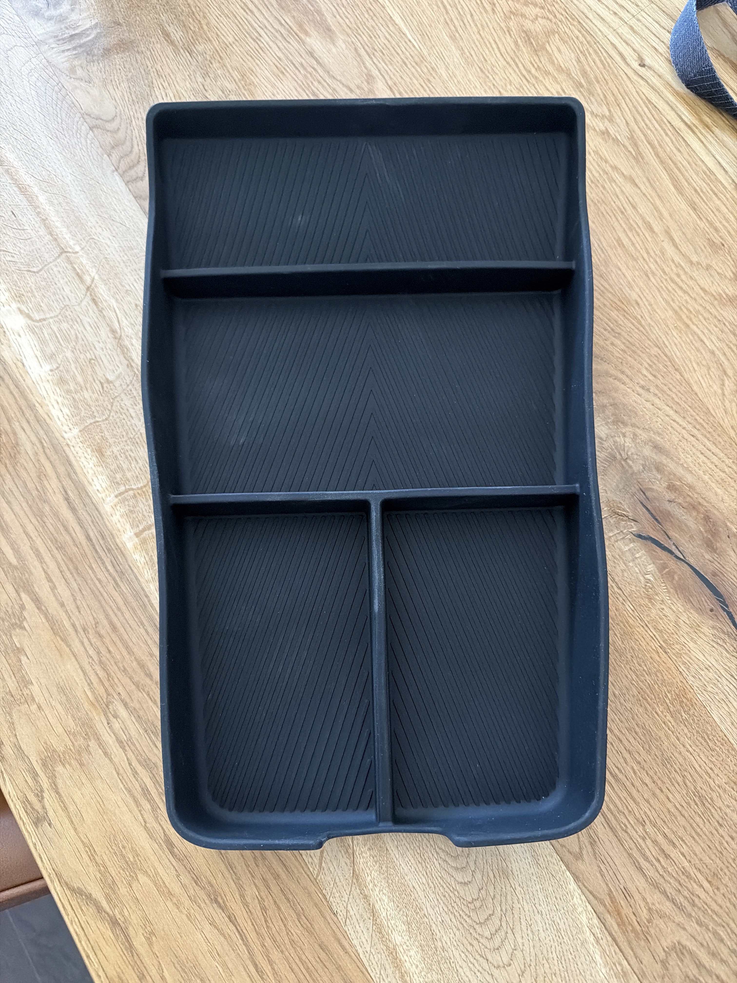

Zahlen:
ca 18cm unten und ca 22,5cm oben x 35,5cm lang
Das Loch unten ist unten 5cm breit, oben 5,5cm jnd 2cm hoch
Vom Rand links fängt es bei 6,2cm an
Rand ca 5mm
Höhe allgemein ca 3,7cm
Höhe hinten ca 5cm, die Erhöhung ist rund 7,5cm hoch
Weitere Daten:
Fach unten ca 15cm hoch und geteilt, oben 9,5cm und unten 8cm
Das mittlere Fach ist 11,5cm hocH
Was benötigst Du noch? :slight_smile:
Perfekt, vielen lieben Dank, Werd mal schauen ob ich es nachgebaut bekomme.

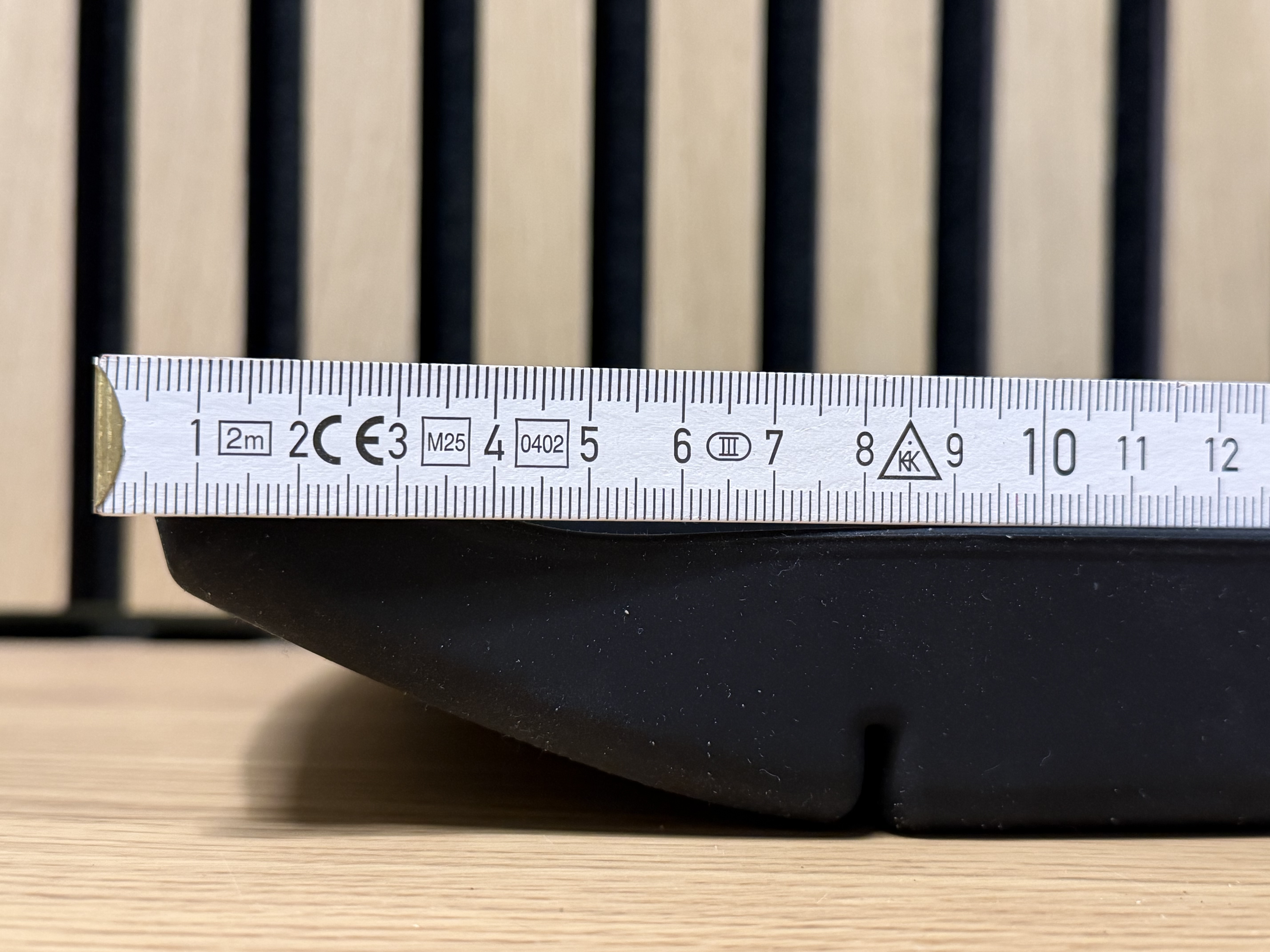

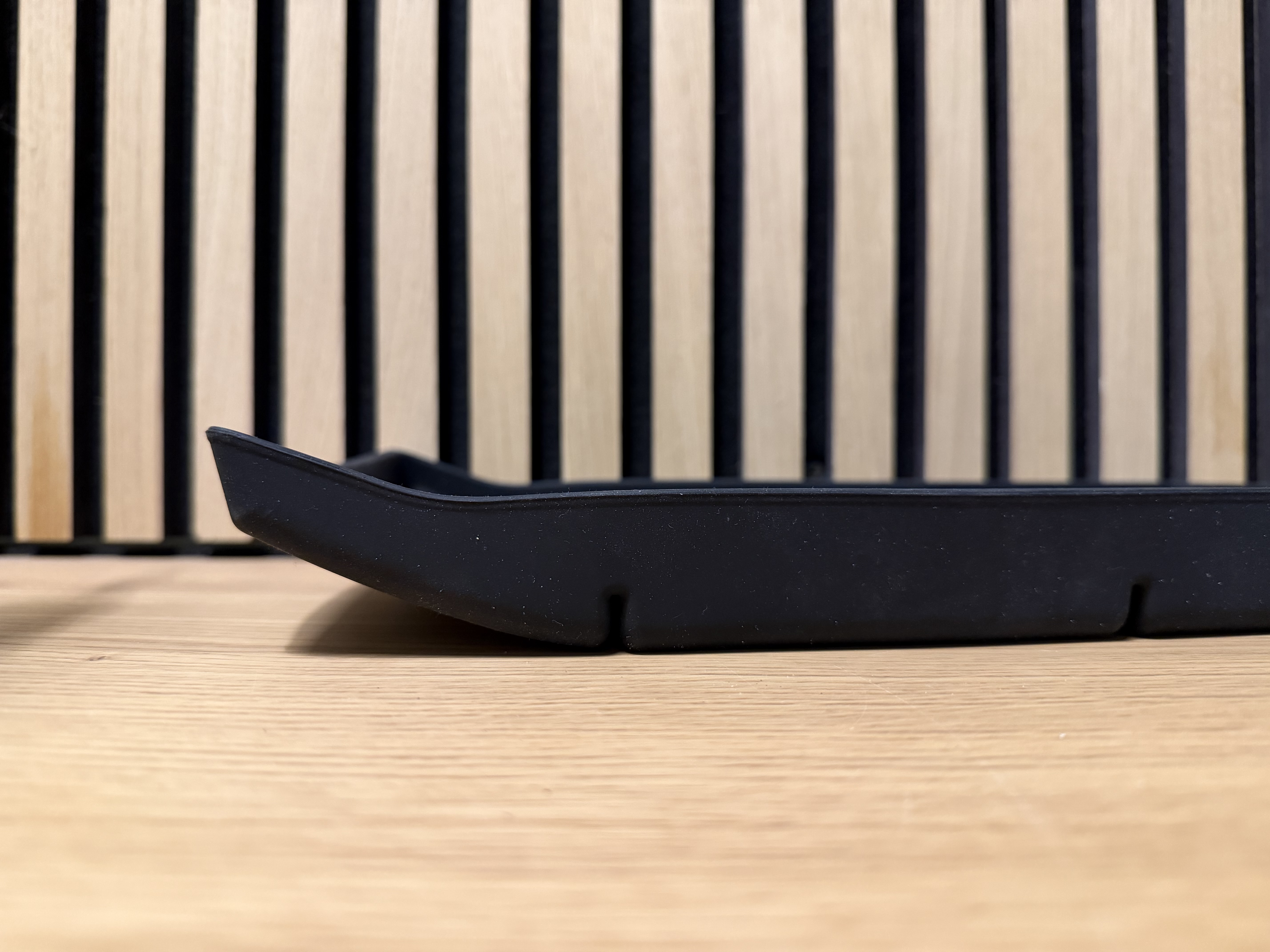

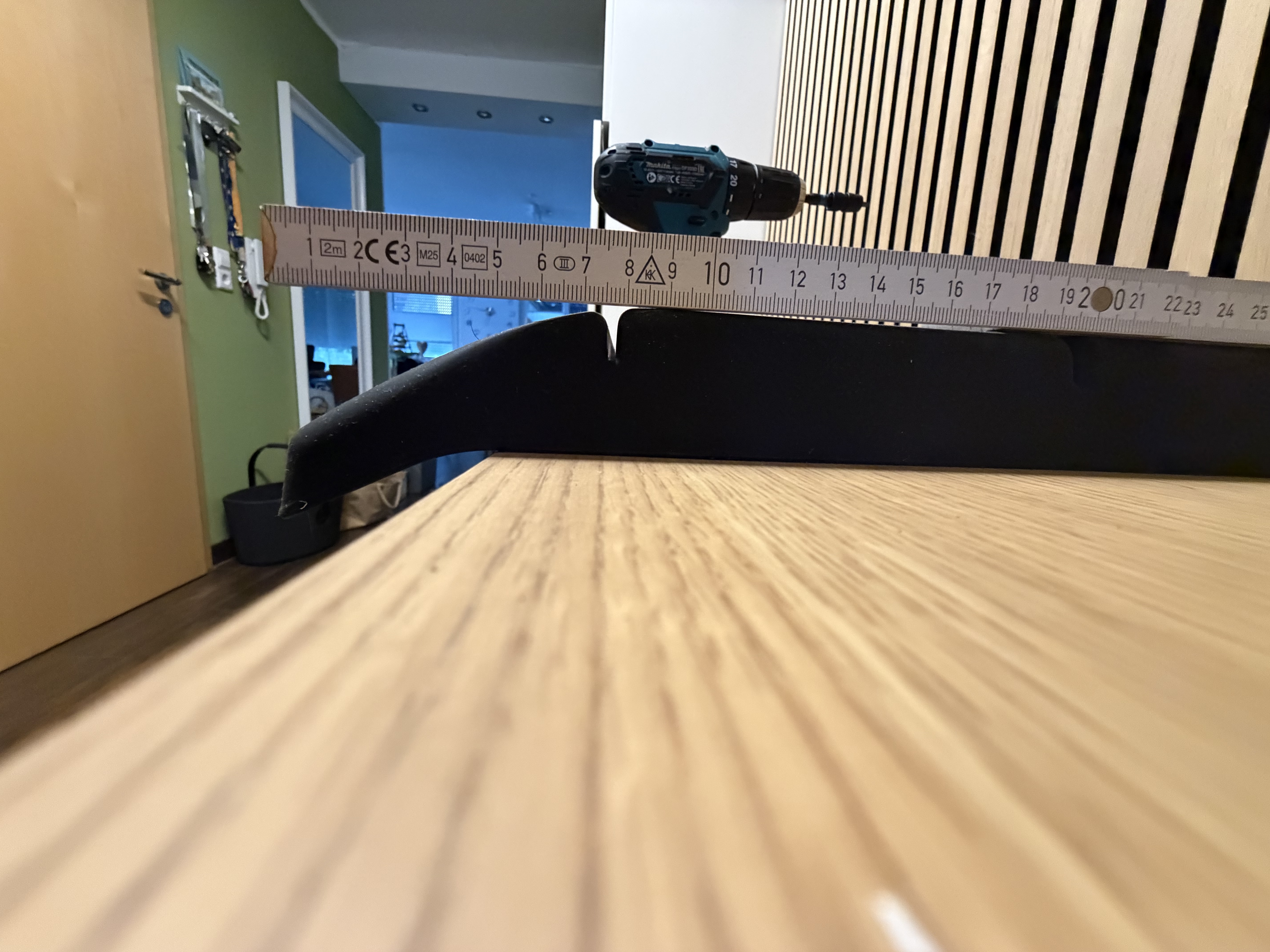

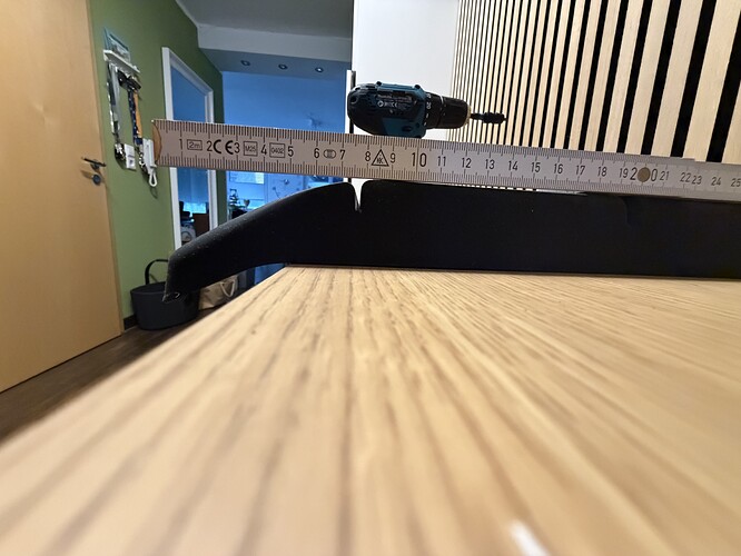

Geb Bescheid, kann gern mehr Bilder liefern. Der Winkel hinten scheint 30 Grad zu haben
Super, Werd mein glück mal mit deinen Daten versuchen. Kannst du mir sagen ab wo der Winkel vorne losgeht und wie lang die Winkelige fläche ist. Geht das von hinten nach vorne in einem Durch oder ist da auch irgendwo ein Knick? Meine die gesamtlänge oder geht die einfach trapezförmig zu?
Erst ab dem 3.Fach ist der Anstieg nach hinten. Ungefähr auf 7,5cm geht es dann auf die maxHöhe hinten. Also nur die breite Seite
Ich habe die (vermutlich identische) Ablage am Wochenende bei mir „eingebaut“. Sie ist sehr flexibel, insofern werden die (Ab-) Rundungen und Steigungen vermutlich das große Problem sein.

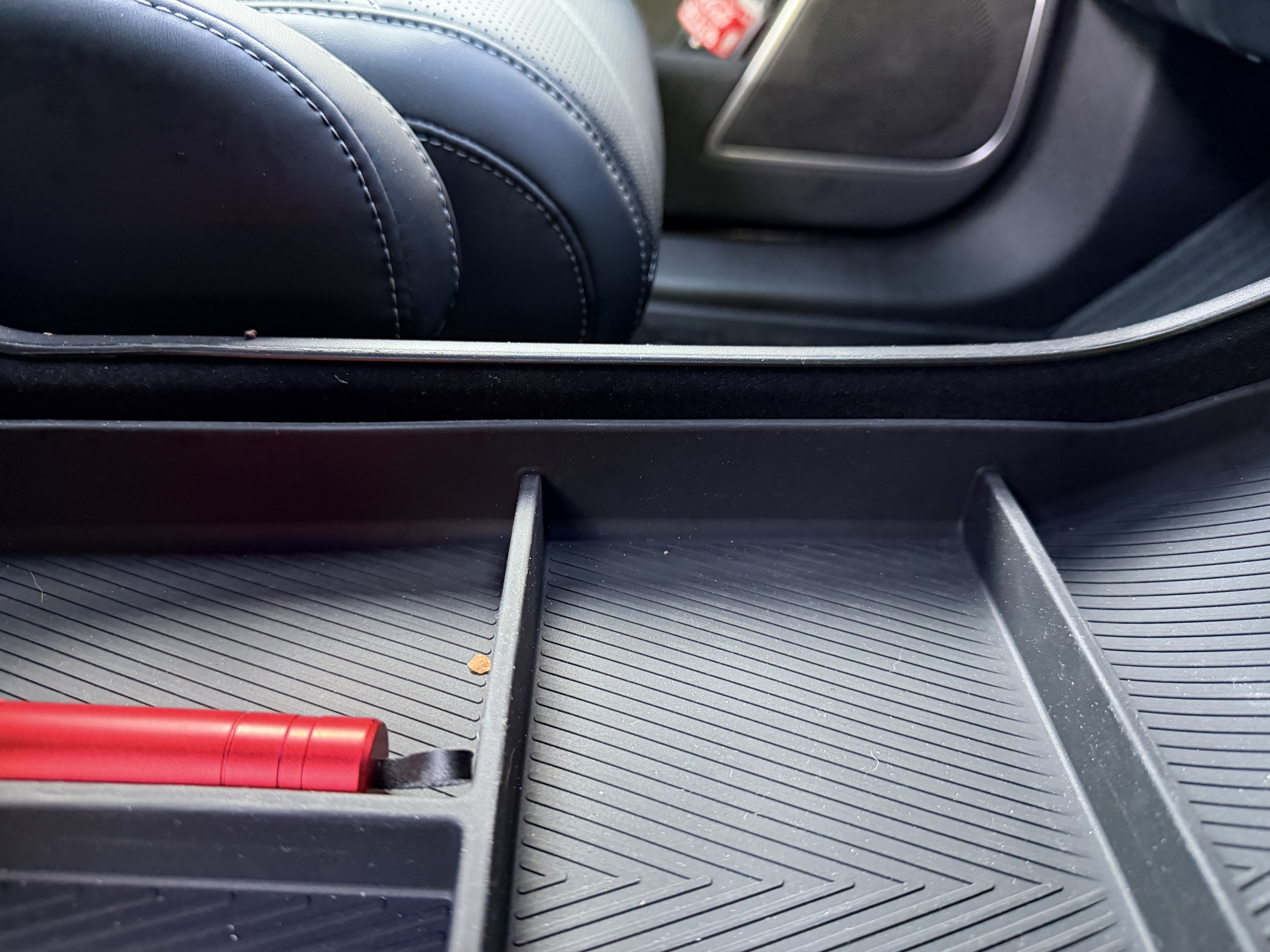

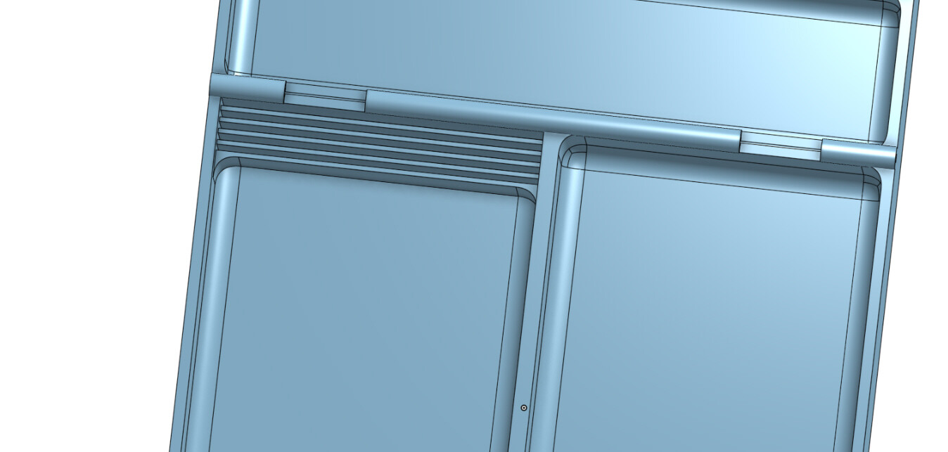

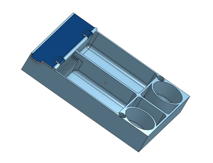

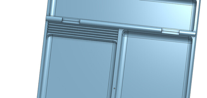

anbei einmal mit eingelegter Ablage. Aussenwand könnte minimal erhöht werden
