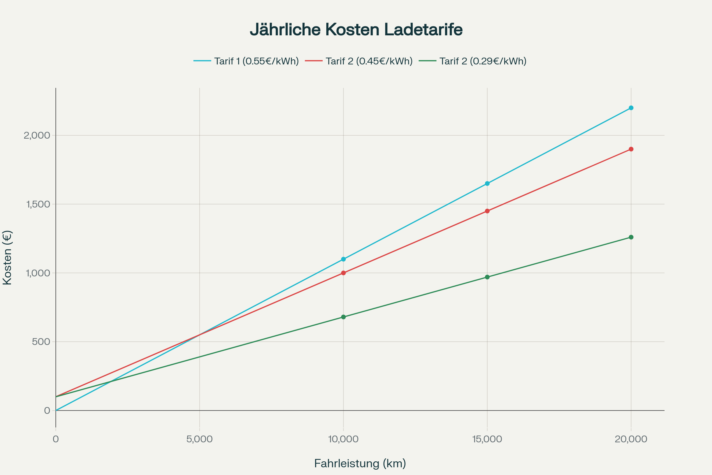

Habe hier die Mitgliedschaft bei Tesla mit der Jahregebühr von 99,99€ zugrunde gelegt!
