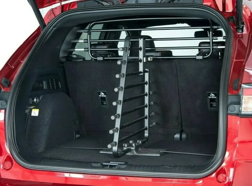

Was haltet ihr von dem hier plus das passende gitter für die Kopfstützen. https://zooplus.onelink.me/yg8Z/48eqis48

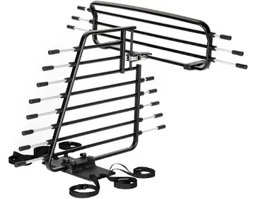

Ich habe mir das Set jetzt bestellt da es im Angebot ist. Kann gerne berichten sobald alles da ist.

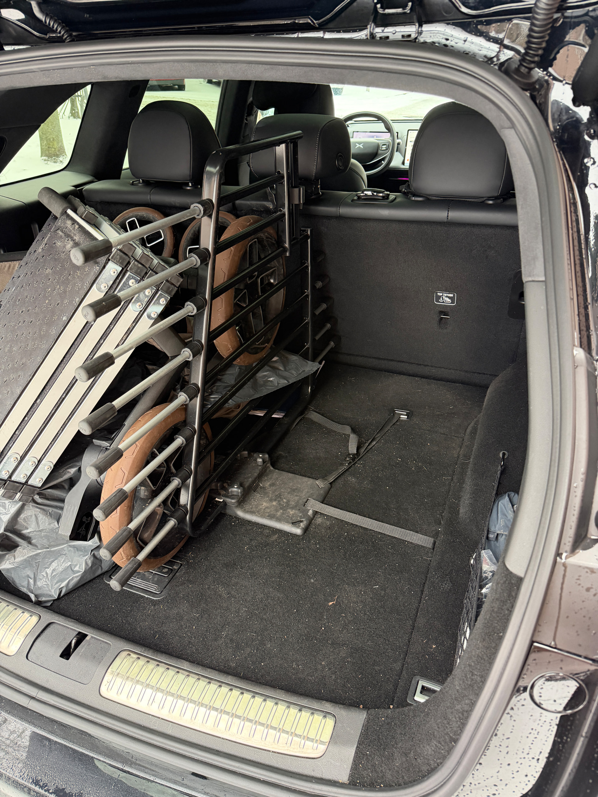

Moin. Ich habe im G9P den Roadmaster Deluxe verbaut. Allerdings ohne Gitter, da ansonsten die Funktion der Neigung der Rücksitze nicht mehr gegeben ist. Ich habe ein anderes Befestigungstool, welches auch sehr gut hält und parallel die Kopfstützen entsprechend höher eingestellt.

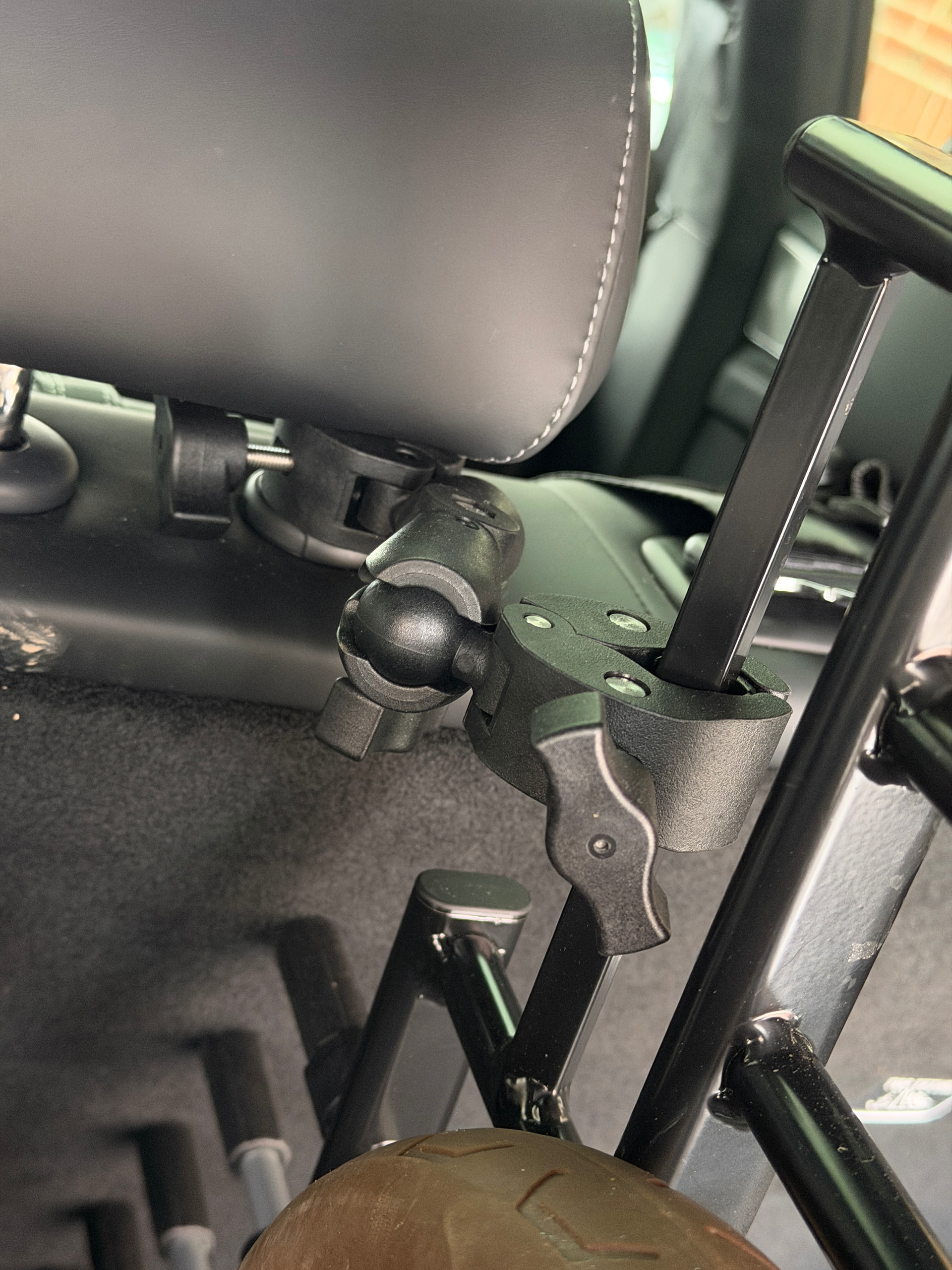

Dieses Teil Amazon.de habe ich am Trenngitter sowie einer Kopfstütze angebracht. Es lässt sich damit flexibel verstellen und hält trotzdem super!
Das klingt auch ganz gut. Gitter hätte ich tatsächlich sonst so gelöst, dass ich es nur an den beiden Kopfstützen anbringe die eh zusammen geneigt werden.

Danke für die Bilder!
Es gibt auch ein trenngitter zwischen Kofferraum und Fshrgastzelle die an die Kopfstützen kommt. Die habe ich zwar da aber nicht in Verwendung. Vergessen zurück zu schicken. Beide Teile zusammen sind aber ein gutes Team. Dann kannst du nämlich das Gitter hinten flexibel verschieben.
Da unsere Dame sich eh immer in die Ecke quetscht, egal wie viel Platz man ihr lässt passt das bei uns so mit dem geringen Platz für sie. Ich hab sogar das Gefühl das sie sich so wohler fühlt.
Die Halterung die ich habe ist bei mir zum Beispiel geknickt im Moment. Mehr Platz kann man sich also schon machen. Gibt es auch mit längeren Armen. Aber ja, am sichersten wäre eine Trennung. Wobei man ehrlich zugeben muss, Mein Hund wird da definitiv nicht durchfliegen können auch ohne Gitter.
Exakt so ist es bei mir auch. Allerdings konnte ich noch zurücksenden. Wir haben für unsere Australian Shepherd Hündin in beiden Fahrzeugen den flexiblen Kofferraumteiler Roadmaster Deluxe von Kleinmetall. Über den Tierbedarfhandel „Zooplus“ gibt es immer wieder top Angebote dazu. Der Vorteil ist, dass man es auch in diversen anderen Fahrzeugen, die so eine Art „Kombiheck“ haben, einsetzen kann. Und je nach Anbringung an welcher Kopfstütze, ist man sowohl räumlich als auch mit der möglichen Funktion der Lehnenneigung weiterhin flexibel. Von mir gibt es dazu auch eine absolute Empfehlung.
