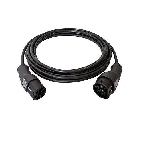

Ich habe dieses hier und bin sehr zufrieden:
22 kw Kabel sind nun mal so. Da wirst du nix anderes finden. Eventuell ein Spiralkabel. Oder ein 11 kw Kabel. Da hast du aber eventuell das Problem, dass es immer noch AC Säulen gibt, die 11 kw Kabel nicht akzeptieren, wenn diese 22 kw mindestens ausgeben kann.
Der G6 kann doch nur 11 kW…?
klar ….nimm ein Spiralkabel….. ist ca. 4,0 m lang und hängt nicht im Dreck….
Stimmt schon aber die Kabel sind codiert und manche 22kW AC Säule mag die 11kW Kabel nicht.
Das ist richtig. Ich hatte ja geschrieben, warum es 22 kw sein sollten ![]()
Ok, wieder was gelernt….. hatte ich noch nie….
In Deutschland gibt es da nur noch wenige, aber Wichtung Süden und Osten noch reichlich. Und wenn du mal diese brauchst und nur ein 11 kw Kabel hast…
