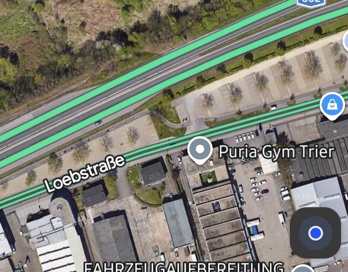

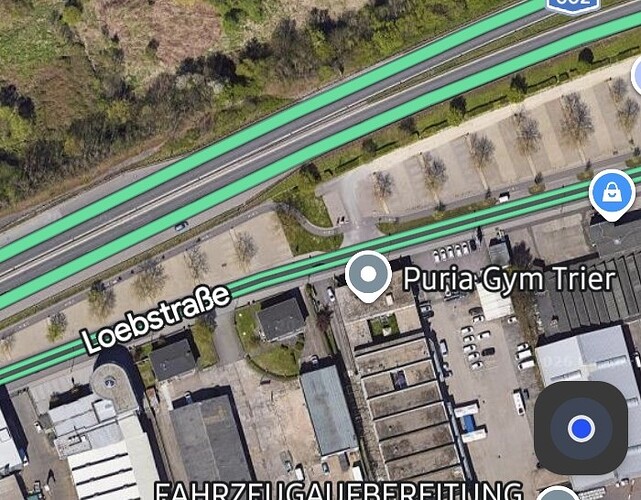

Es war sonnig und trocken,kein Laub,es war die Loebstrasse,fast schon im Übergang zur Ruwerer Strasse in Trier.In der Strasse sind mehrere Gullideckel,ich habe auch einen von denen im Verdacht.

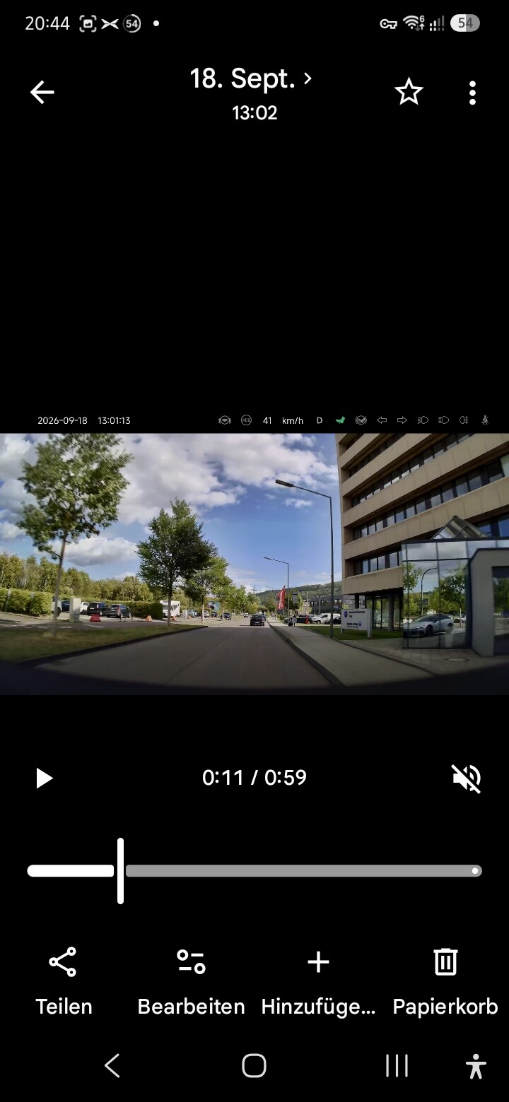

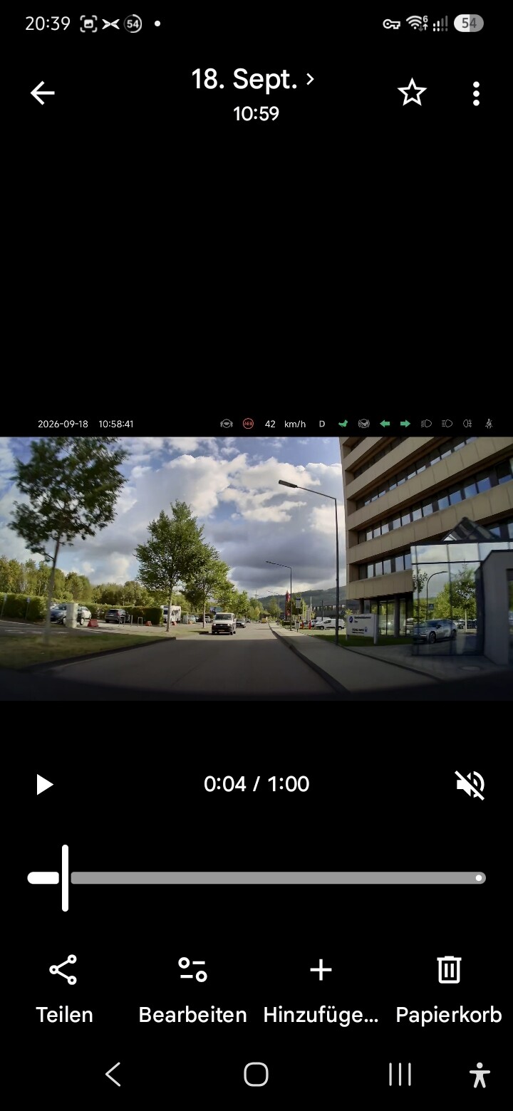

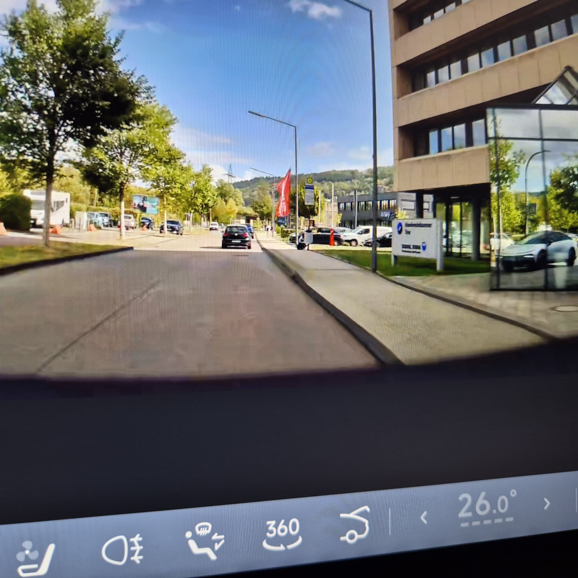

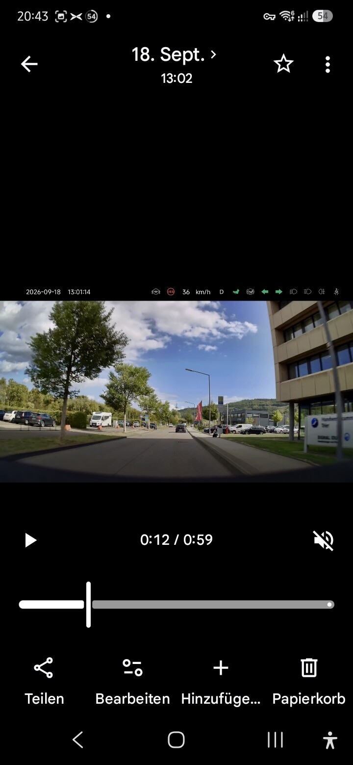

Ich bin in keinem Pilot Modus gefahren,denn die Notbremsungen wurden doch aufgezeichnet,wieso ich sie nicht vorgestern sah,keine Ahnung,aber das Problem ist das Gebäude der Handwerkskammer, mein Auto spiegelte 2x in dessen Fassade.Der von mir beschuldigte Gullideckel ist ein bisschen weiter hinter dem schwarzen Polo auf dem Foto zu sehen.
beim 2. Mal hat er 1s später gebremst.
Man sieht auch,daß ich am Beschleunigen und nicht im Autopilot bin,nur gut,sonst wäre der Schlag noch heftiger gewesen.
Man sollte die unteren Spiegelfenster des Handelskammergebäudes durch Mattglas ersetzen.
Das wäre interessant, wenn dein P7+ sein Spiegelbild als Gefahr wahrgenommen hätte und daher den Anker geworfen hat.
Ja ist genau so,2x Vollbremsung an der gleichen Stelle.
Ich hätte ja gerne die beiden Videos der Dashcam hochgeladen,aber leider ist das hier nicht möglich.Das Bild sagt ja genug aus,genau zu dem Zeitpunkt erfolgten die Notbremsungen.
