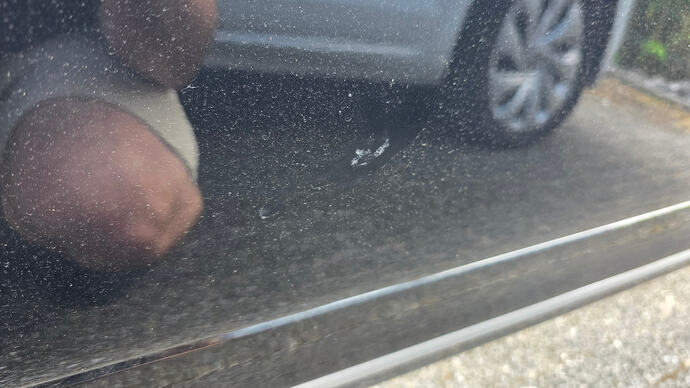

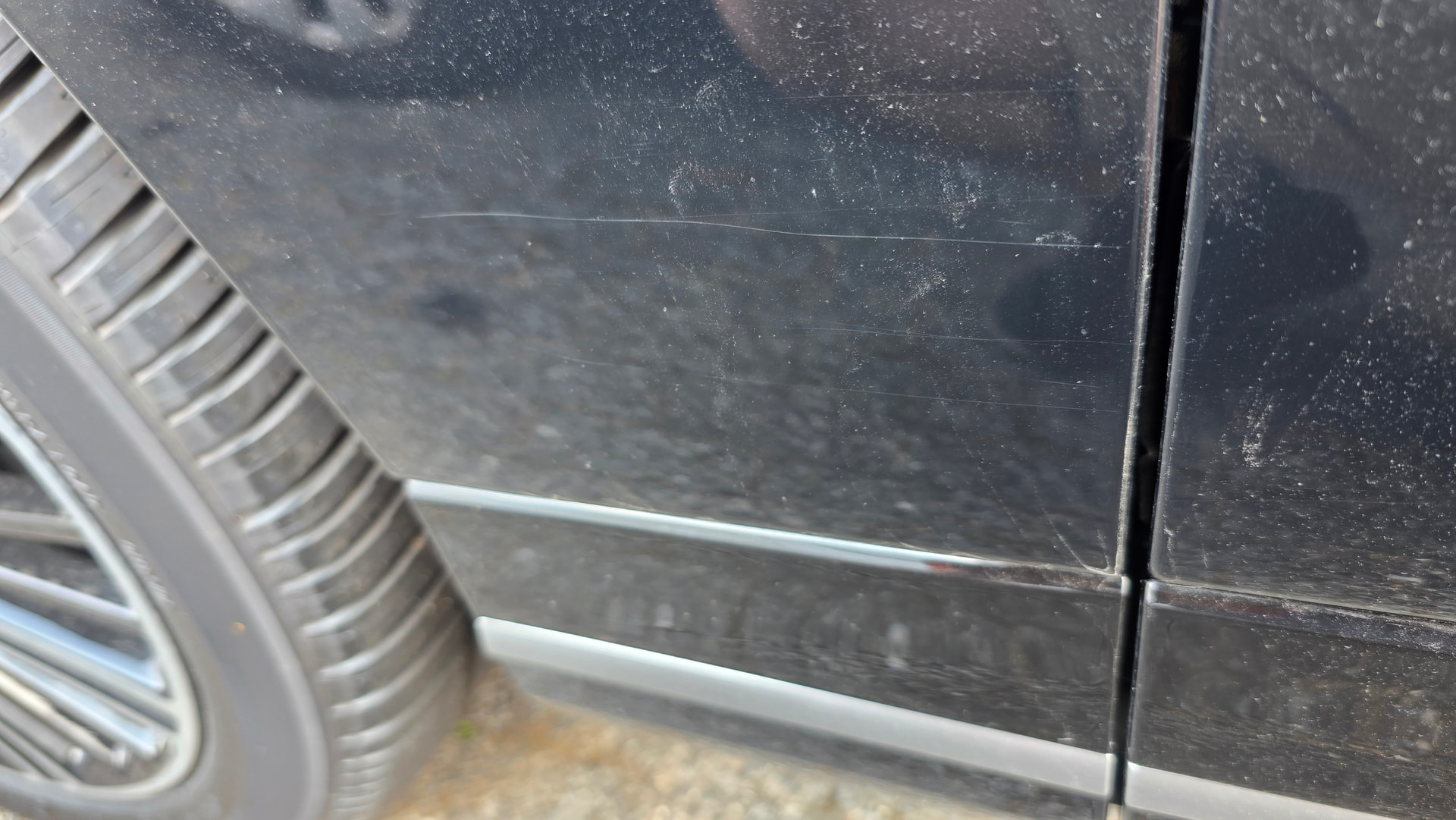

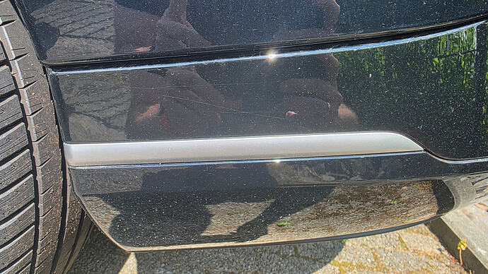

Wir waren ehrlich gesagt schockiert über den Zustand des Autos, da der Wagen, der vor zwei Wochen noch super aussah inzwischen viele Kratzer und Macken hat, bei denen ich z. T. zweifele ob die so einfach und schnell behoben werden können als wäre es ein Neuwagen, den wir schlussendlich gekauft haben. Hier ein paar Bilder:

Es gibt Händler, da ist Schotter auf dem Parkplatz. Das letzte Bild sieht aus als hätte da ein Schotterstein getroffen.

Da scheinen nicht mal mehr die Spaltmasse zu stimmen (1. Bild) …. Das ist nicht von einer Waschanlage. Und auch die Kratzer einer Waschanlage sehen anders aus.
Die Kratzer sehen in der Ursache nach hartem abgeschnitteten Gehölz aus (Sträucher) …. Das Spaltmass kann an der Art der Aufnahme liegen….scheint mir aber dafür zu deutlich im Bild nach oben auf zu gehen. Kann aber täuschen.
Wo stand der Wagen die ganze Zeit ? Offenbar wurde er mehrfach umgesetzt ….. ?

Denke eher an Besucher, die sich die Autos ansehen und beim laufen die Füße nicht richtig anheben. So wird ein kleiner Stein zum Geschoss. Habe ich schon oft genug gesehen.
Gut, dass Du die Bilder gemacht hast. Ich gehe davon aus, dass Du einen Neuwagen bestellt hast. … Der Zustand entspricht nicht dem eines Neuwagens. … Der punktuelle Lackschaden im Bild 3 sieht nach einem Anprall aus… ist dieser im unteren Bereich der Tür ?

Die Sträucher Theorie könnte irgendwie gut passen mit den horizontalen länglichen Kratzern in gleicher Höhe. Ich weiß nicht wie gut man das erkennt, aber einmal ist das der Kotflügel vorne links und einmal der Kotflügel hinten links. Die Höhe der Kratzer ist gleich…
Ja, hab einen Neuwagen bestellt und der Schaden in Bild 3 ist im unter Bereich.
Ich bin kein Autoexperte … weil ich viel mit Leihwagen unterwegs bin dokumentiere ich den Zustand immer wieder mit dem Handy …und zwar ausführlich ….für mich macht es tatsächlich den Eindruck, als wenn der Wagen irgendwo haarscharf an einer geschnittenen (verholzte Schnittkanten) Hecke, Sträuchern geparkt/bewegt wurde…. Prüfe beim nächsten Besuch mal bitte, ob die Kratzer beidseitig vorhanden sind….
