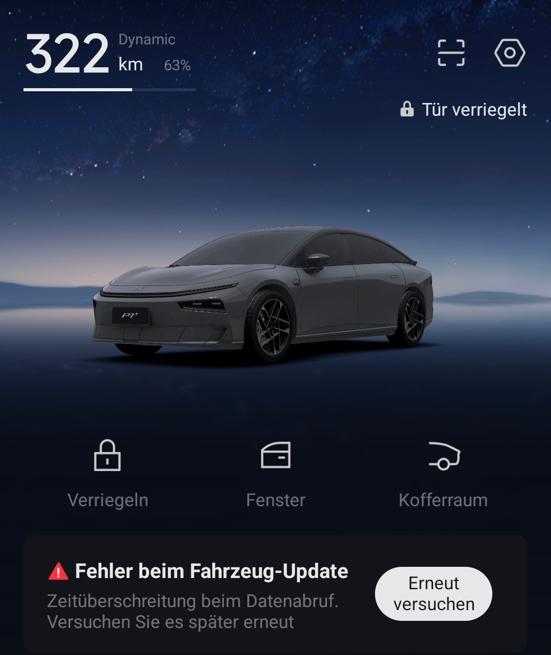

Ich werd wohl aktuell der einzige hier mit dem Problem sein, aber vielleicht gibt’s/gabs solche Probleme beim G6/G9? Ich hab ein verfügbares update angezeigt in der App. Aktuell ist 5.8.7.8904 auf meinem P7+ installiert. Zur Verfügung steht 5.8.7.8905. aber immer wenn ich das update starte, sagt mir die App, „Fehler bei Fahrzeug Update, Zeitüberschreitung bei Datenabruf. Verduchen sie es später erneut.“
Hat jemand vielleicht nen Tipp? Werde es aber weiter probieren die Tage.
