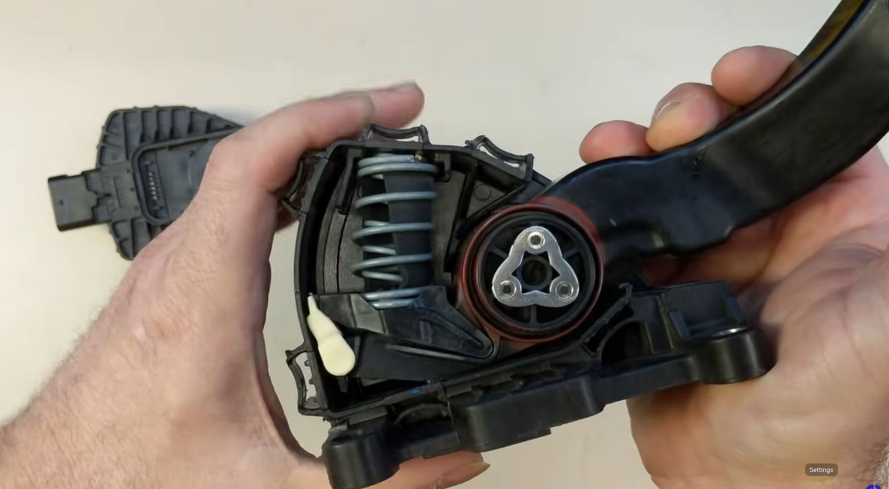

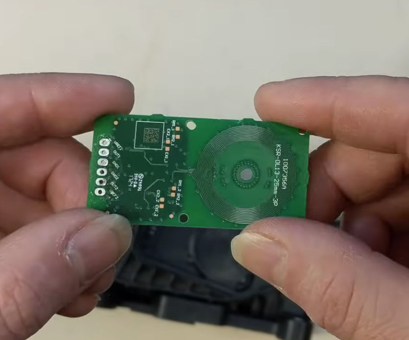

Ein Video welches erklärt warum Teslas Pedal Konstruktion überlegen ist hat Ingineerix gemacht.
Auch mit einer anderen Charakteristik des Pedals, egal ob 1, 2 oder 3 (Sport, Xpedal oder DingsBums) konnte ich nicht den gewünschten Effekt erzielen das die Hystere groß genug ist um nicht mehr als beim MY zwischen den beiden Welten zu hängen: Beschleunigung oder negative Beschleunigung aka Verzögerung.
Genial wäre ein teardown des G6, P7 oder G9 pedals um einen Vergleich zu haben und zu wissen ob es per Software gebändigt werden könnte oder vielleicht doch an der Hardware liegt.
Weiß jemand mehr darüber?
Verwendet XPENG ein potentionmeterbasiertes System,
hallsensorbasiertes System
oder wie in dem Video gezeigt ein „inductive eddycurrent sensing“?
Ich denke die von dir gewünschte Funktion ist rein softwaredefiniert. Man müsste einfach nur von Pedalposition x1 bis Position x2 eine “Lücke” lassen, wo das Fahrzeug weder beschleunigt noch verzögert.
