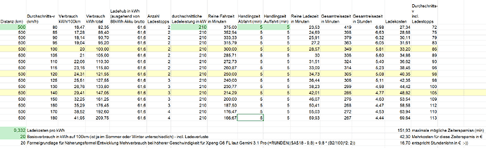

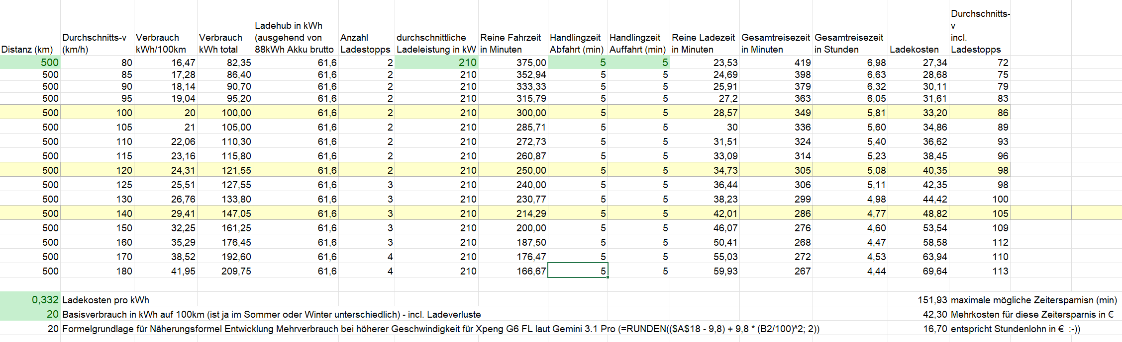

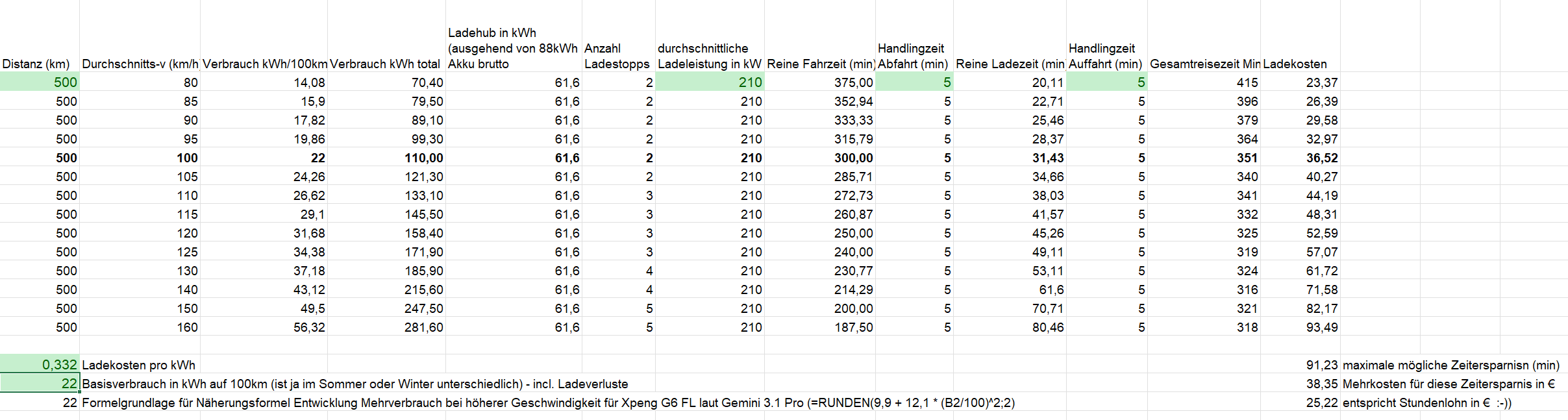

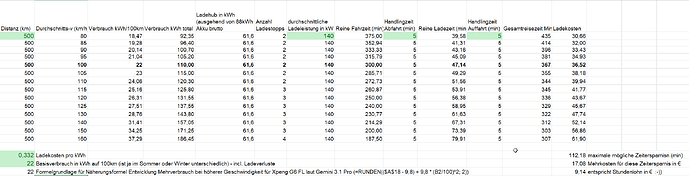

Gefühlt 100 Youtube-Videos und unzählige Foren- und sonstige Beiträge dürfte es zum Thema der optimalen Reisegeschwindigkeit mit einem BEV geben.
Und trotzdem habe ich in den vier Jahren und ca 230.000km mit meinen BEV kein richtiges Gefühl für das Verhältnis der jeweiligen Parameter bekommen.
Und so habe ich mir eben (bei den Formeln mithilfe von Gemini) mal für meinen G6 Performance eine Excel-Tabelle erstellt, mit der ich für die unterschiedlichen Entfernungen und die jahreszeitlich unterschiedlichen Verbräuche die Reisezeit und Ladekosten ins Verhältnis gesetzt habe.
Ich bin jeweils von einem Start-SoC von 100% ausgegangen und einem möglichen Ladehub von 70% (also bspw. 10% auf 80%). Die durchschnittliche Ladeleistung habe ich mit recht konservativen 210kW genommen (wer mit der Tabelle spielen will, kann alle Werte individuell ändern).
Der formeltechnisch heikelste Punkt ist die Entwicklung des Verbrauchs im Verhältnis zur Geschwindigkeit. Hier hat Gemini geholfen und eine grobe Formel entwickelt (über deren Richtigkeit man trefflich streiten kann), welche ich angewendet habe (Gemini-Zitat: " Der Anteil des Rollwiderstands (der nicht quadratisch steigt) ist im Verhältnis zum extrem niedrigen Luftwiderstand etwas höher. Das Verhältnis verschiebt sich von 40/60 (Standard-SUV) eher in Richtung 45 % Rollwiderstand/Grundverbrauch zu 55 % Luftwiderstand.")
Mein Zwischenfazit:
bei der fulminanten Ladeleistung unserer XPeng ist tatsächlich schneller fahren fast in allen Fällen = schneller ankommen. Erst bei auf deutschen Autobahnen eigentlich unrealistischen Durchschnittsgeschwindigkeiten jenseits der 130kmh bewegt sich zeitlich kaum noch etwas.
Der oft gebrauchte Begriff des „Sweet-Spot“ passt daher m.E. für XPeng-Fahrer nicht mehr wirklich. Alles zwischen 80kmh und 125kmh Durschschnittsgeschwindigkeit führt zu schnellerer Ankunft (vorausgesetzt natürlich, man lädt am HPC).
Die persönlich optimale Reisegeschwindigkeit hängt also vom Wert der Zeitersparnis, dem Stress, der Freude an der Geschwindigkeit oder niedrigem Verbrauch und den Kosten ab.
Natürlich sind das alles keine neuen Erkenntnisse. Mir tat es aber gut, den Versuch unternommen zu haben, meine bisherigen Gefühle zum Thema einem Versuch der Objektivierung unterzogen zu haben, da ich oft auf der Langstrecke unterwegs bin (mit meinem am 06.03.2026 übernommenen G6 in den 8 Wochen ziemlich genau 10.000km)
Wer mal mit anderen Werten spielen möchte, hier die Datei.

Danke für die Auswertung! Gut zu sehen, dass die Reisezeit mit steigendem Tempo nicht ansteigt. Ich war mir immer nicht sicher, ob ich mir zeitlich in’s Knie schiesse, wenn ich auf der Autobahn 150 statt 130 fahre.

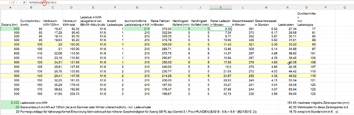

Danke für das Feedback.
Ich habe die „umstrittene Formel“ von Gemini nochmal konkret auf den XPeng G6 anpassen lassen (also mit seinem cW-Wert und seiner Stirnfläche).
Hier ist die angepasste Tabelle zu finden.
Im Ergebnis ist der Mehrverbrauch bei höherer Geschwindigkeit moderater als der Klassendurchschnitt (wegen der guten Stirnfläche und dem cW-Wert). Damit sind die Mehrkosten auch deutlich geringer und das „Stundenlohnäquivalent“ deutlich niedriger.
Nun macht es noch mehr Spaß, etwas schneller zu fahren…
Wen die Erkenntnisse und die Formel von Gemini interessiert:
Zusammenfassung
Der reale Wirkungsgrad des XPeng G6
Es gibt drei entscheidende Faktoren, warum der G6 effizienter arbeitet als 85 %:
  1. 800-Volt-Siliziumkarbid (SiC): Die Inverter (Wechselrichter) in der SEPA 2.0 Architektur nutzen SiC-Halbleiter. Diese haben beim Umwandeln von Gleichstrom (Batterie) in Wechselstrom (Motor) extrem geringe Schaltverluste.
  2. Motor-Entkopplung (AWD): Das Performance-Modell hat zwei Motoren. Beim „Segeln“ oder konstanten Fahren auf der Autobahn mit 100 km/h wird der vordere Motor komplett stromlos geschaltet und läuft magnetisch frei mit, ohne spürbaren Widerstand (sog. Asynchronmaschine vorne, Permanentmagnet-Synchronmaschine hinten).
  3. Hersteller-Daten: XPeng selbst gibt für das Gesamtsystem (XPower) unter Idealbedingungen Spitzenwirkungsgrade von über 92 % an. Da man bei 100 km/h im Teillastbereich fährt (das Auto braucht hierfür nur rund 15 bis 20 kW Leistung), liegt man zwar nicht ganz bei diesen 92 %, aber ein „Battery-to-Wheel“-Wirkungsgrad von 88 % bis 89 % ist bei diesem Fahrzeugmodell realistisch.
Die Berechnung mit der neuen Präzision
Die reine Mechanik lässt sich nicht betrügen: Um die berechnete Luftwiderstandsfläche von 0,655 m² (cW 0,248 × 2,64 m² Stirnfläche) bei 100 km/h durch die Luft zu schieben, braucht jedes Auto physikalisch exakt 8,60 kWh mechanische Energie an den Rädern.
Teilen wir diese 8,60 kWh nun durch unseren präziseren Hochvolt-Wirkungsgrad von 88 %, landen wir bei exakt 9,8 kWh (statt der vorherigen 10,1 kWh), die effektiv aus dem Akku gezogen werden, um den Luftwiderstand zu überwinden.
Die finale, fahrzeugspezifische Excel-Formel
Da der Aerodynamik-Anteil nun noch minimal kleiner (und genauer) geworden ist, ändert sich die Formel entsprechend.
C2 = Ihr gemessener Gesamtverbrauch bei 100 km/h (z. B. 22) B2 = Die neue Zielgeschwindigkeit (z. B. 130)
Excel=RUNDEN((C2 - 9,8) + 9,8 * (B2/100)^2; 2)
Was diese Korrektur bewirkt: Wenn Sie bei 100 km/h weiterhin 22 kWh in C2 stehen haben, bleibt nun etwas mehr für den Grundbedarf „übrig“ (12,2 kWh statt 11,9 kWh für Rollwiderstand, Heizung, Bordcomputer). Da der Grundbedarf nicht quadratisch mit der Geschwindigkeit steigt, fällt die Kurve bei hohen Geschwindigkeiten nun noch etwas flacher aus.
Ergebnisse im Vergleich (bei Basis 22 kWh):
  • bei 100 km/h: 22,00 kWh/100km
  • bei 120 km/h: 26,31 kWh/100km (vorher 26,44)
  • bei 130 km/h: 28,76 kWh/100km (vorher 28,97)
  • bei 150 km/h: 34,25 kWh/100km (vorher 34,63)
Damit haben Sie jetzt eine Berechnungsgrundlage, die Aerodynamik, Stirnfläche und die 800V-SiC-Plattform des XPeng physikalisch nahezu perfekt abbildet!

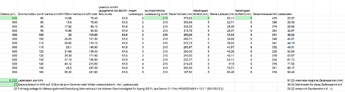

Ich habe die Excel-Tabelle jetzt auf vielfachen Wunsch eines einzelnen Herrn um die Modelle G9 und P7+ erweitert. Da ich nur rudimentäre Excel-Kenntnisse habe, habe ich jeweils ein neues Tabellenblatt hinterlegt („G6“, „G9“ und "P7+).
Der Link im letzten Beispiel sollte zur neuen Version mit drei Tabellenblättern führen.
Hier die jeweiligen Gemini-Erklärung zur Formel (mit den jeweils ermittelten cW-Werten bzw. Stirnflächen):

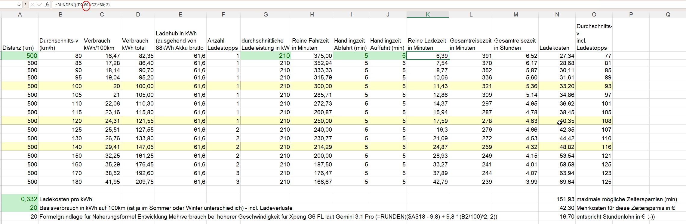

Ich hab noch eine Spalte ergänzt: Durchschnittsgeschwindigkeit incl. Ladestopps. Links sind gleich geblieben.
Hab mir die Tabelle gleich von Beginn an heruntergeladen.
Ist 'ne nette Spoielerei, jedoch für eine Langstreckenplanung (z. B. Urlaub) durchaus zu gebrauchen. :+1:

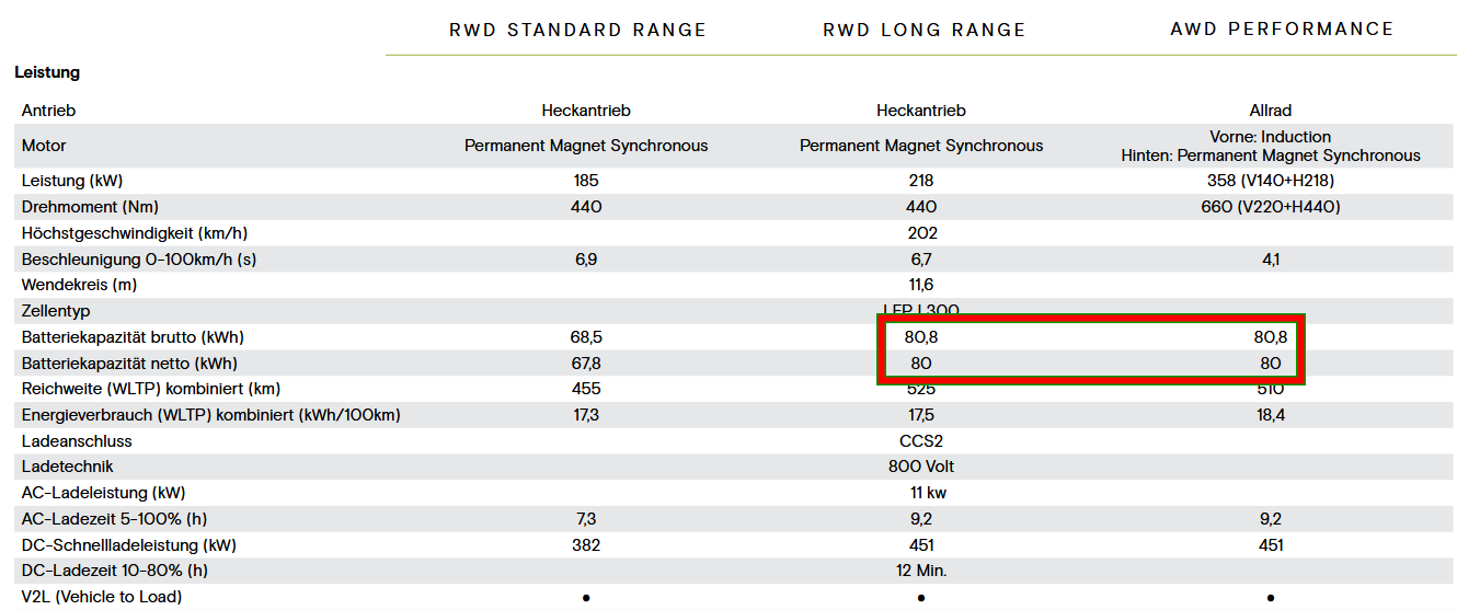

Wieso nimmst Du eine Brutto-Kapazität des G6 von 88kWh?
Wäre da nicht in der Zelle E2 besser: „80,8*0,99“ ?
VFL hatte 87,5 kWh Kapazität
Ich habe geschätzte 88kWh genommen, weil ich ja die Ladeverluste berücksichtigen wollte. Da habe ich einfach geschätzt, dass ich 88kWh laden muss, um den Akku auf 80,8kWh zu bekommen. Für die Kosten und die Ladedauer sind daher m.E. nicht die 80,8kWh maßgebend, sondern die kWh, die ich berechnet bekomme (und laden muss), um den Akku auf 80,8kWh zu haben.
Ist aber nur eine grobe Schätzung.
Wer anders rechnen möchte, kann das gern machen.
Danke für das Kompliment. Für die konkrete Ladeplanung nehme ich aber gern ABRP und unterwegs fürs Feintuning die App ChargingTime dazu.
Mir ging es tatsächlich lediglich darum, die Veränderung der Reisezeit und der Kosten im Verhältnis zur Geschwindigkeit zu setzen und meine Annahmen etwas zu objektivieren.
Früher dachte ich immer, es bringt (zeitlich) nichts, schneller zu fahren, weil ich die eingesparte Zeit an der Ladesäule wieder verliere. Das mag zu Tesla- und Fiskerzeiten richtig gewesen sein, aber stimmt nicht mehr im XPeng-Zeitalter.
Ob ich künftig schneller fahren werde, weiß ich nicht. Das wird sich zeigen…
Klar. Aber ich habe ein FL (und für ein vFL wäre die Ladeperformance auch nicht zutreffend). Meine Gedanken, warum ich trotzdem 88kWh angesetzt habe, sind oben beschrieben.
Ah, verstehe. Daher der hohe Wert :+1:

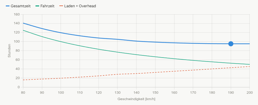

Hier ist Rechnung für den P7 wie lange es dauert 10’000km zu fahren, mit Ladestops und 10 min. Ladeoverhead.

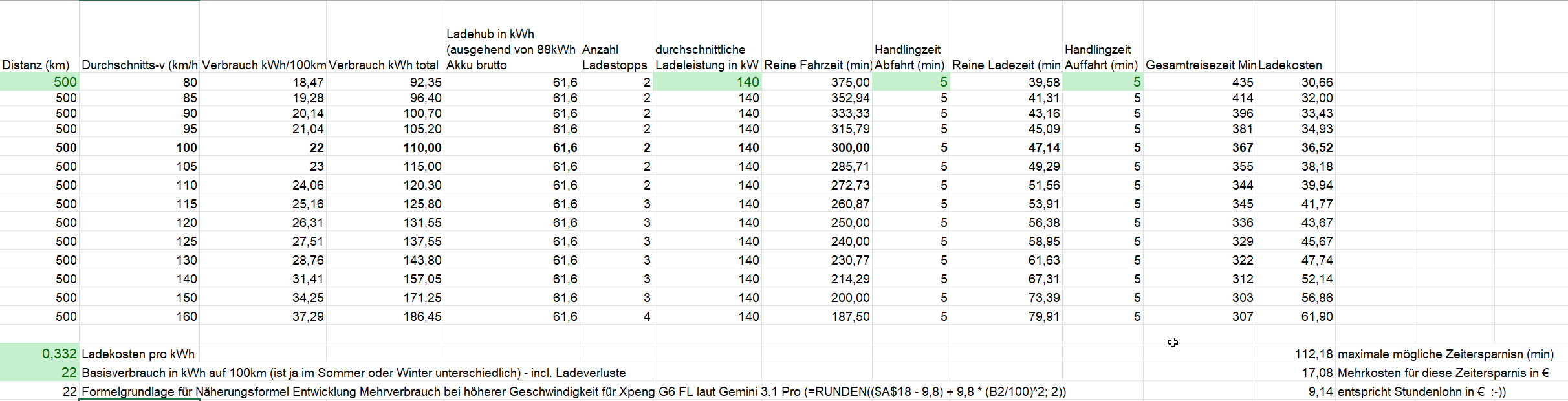

Ich hab die Tabelle für den G6 nochmal geringfügig erweitert (Gesamtreisezeit in Stunden und Durchschnittsgeschwindigkeit incl. Ladepausen, ferner Zeilen mit Durchschnittsgeschwindigkeit jenseits von 160kmh ergänzt und kosmetisch farblich übersichtlicher). Die Links sollten zur neuen Tabelle führen.
Wer es für G9 und P7+ haben will, möge es selbst übertragen.
Meine neue Erkenntnis: jenseits einer Durchschnittsgeschwindigkeit von 160kmh ist kein Zeitgewinn mehr möglich (wobei ich eine Durchschnittsgeschwindigkeit von mehr als 160kmh in Deutschland ohnehin für recht unrealistisch halte).
