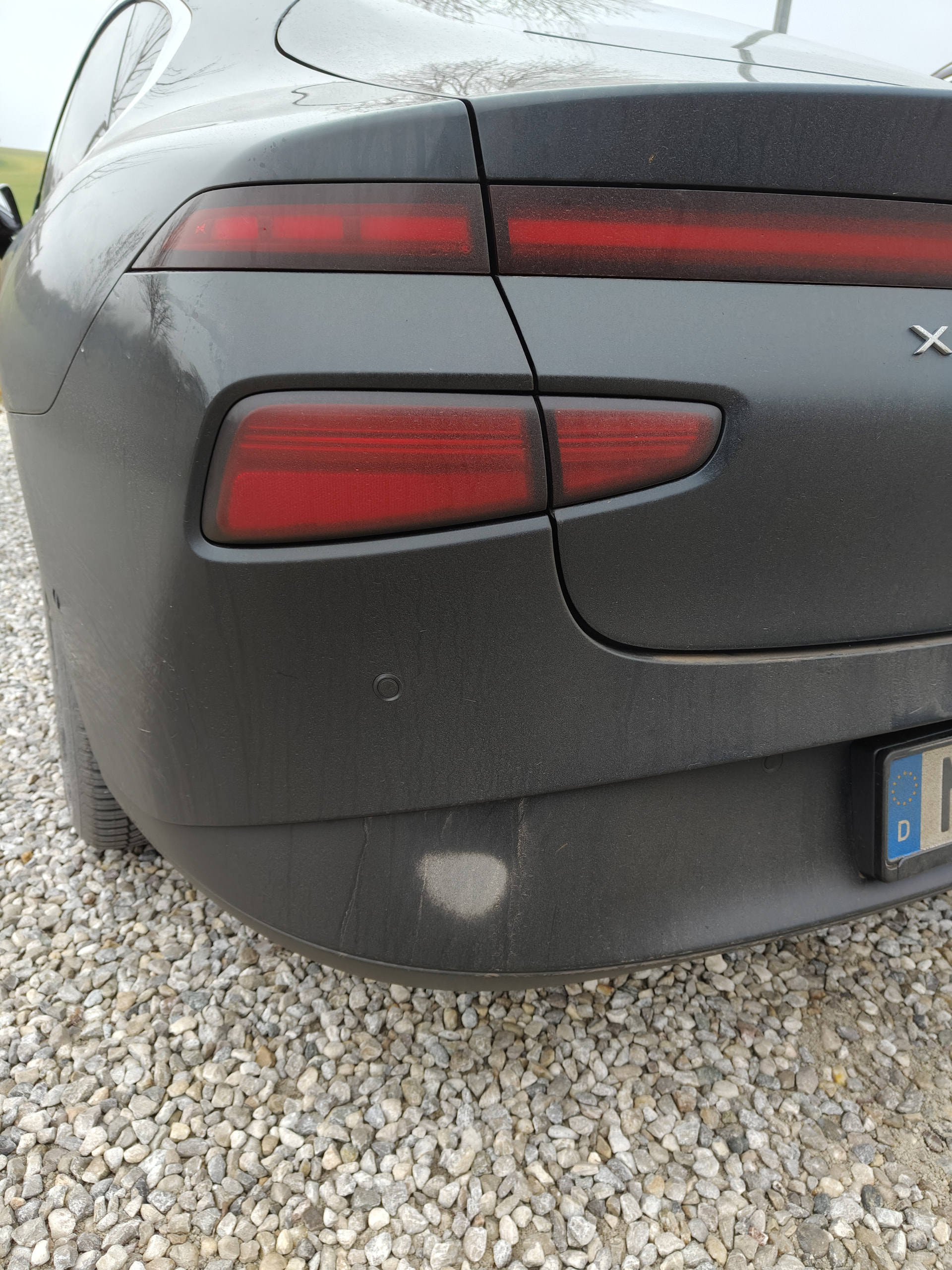

Wärmequelle in der Stoßstange hinten
Gemini sagt:
Corner-Radare der 5. Generation
Der XPENG P7i nutzt vier hochmoderne Millimeterwellen-Radarsensoren (meist von Zulieferern wie Bosch oder Continental), die im 77–79 GHz Bereich arbeiten. Im Vergleich zu älteren Sensoren (24 GHz) haben sie eine deutlich höhere Auflösung, benötigen aber auch mehr Rechenleistung direkt im Gehäuse.
  • Leistungsaufnahme: Ein solcher Sensor verbraucht im aktiven Betrieb typischerweise zwischen 2 und 5 Watt. Da sie im P7i für das „Rundum-Sensing“ (XNGP) permanent aktiv sind, erzeugen sie eine konstante Wärmeenergie.
  • Hitzestau: Die Sensoren sind von innen direkt gegen die Kunststoffhaut der Stoßstange montiert. Da Kunststoff ein schlechter Wärmeleiter ist, bildet sich an der Kontakt- oder Strahlungsstelle ein lokaler Hotspot.
