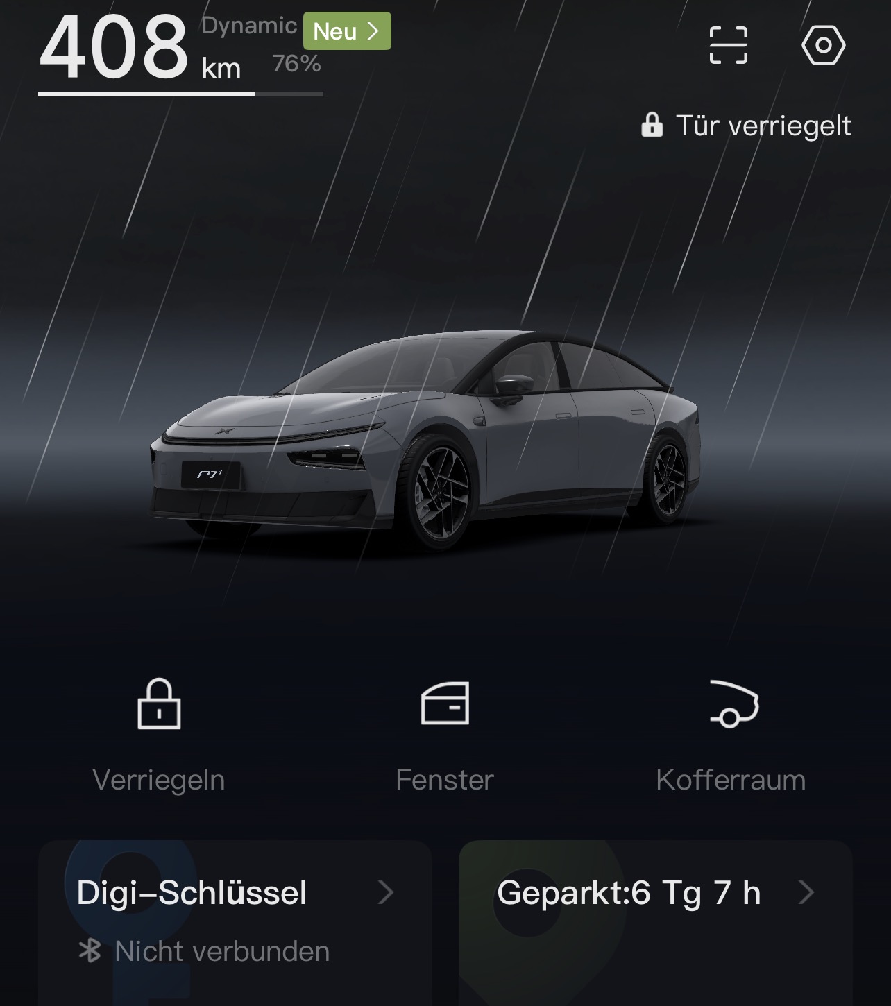

So, ich habe meinen Wagen seit 6 Tagen am Flughafen geparkt:
Anscheinend ist man wohl doch noch „zu nah“ am Auto…

Es ist doch nur 1 Prozent weniger in 6 Tagen oder versteh ich was falsch? Das wäre nämlich absolut in Ordnung eigentlich
Ist es auch, das war sein Gegenbeweis. Das Problem wird ganz oben beschrieben und konnte nun auf die Bluetooth-Verbindung zurückgeführt werden.
