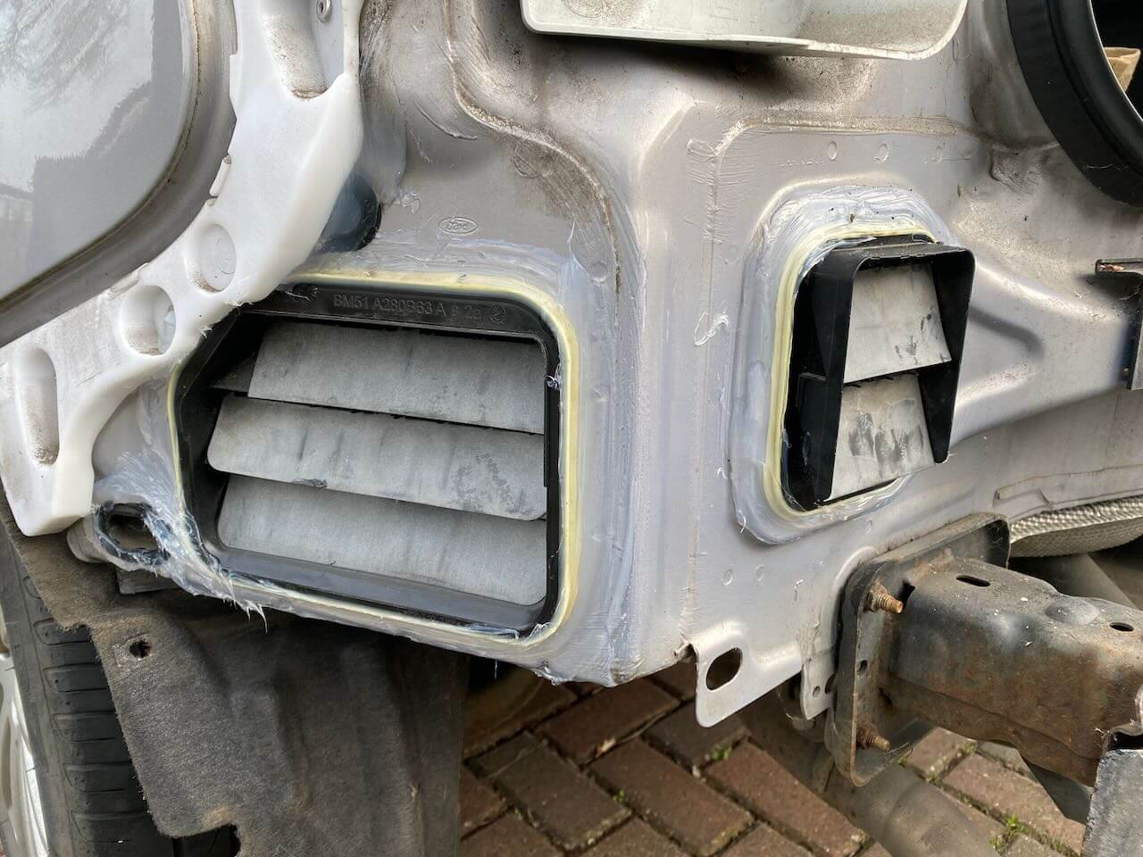

Sind da irgendwo die Abluftöffnungen für den Innenraum? Könnte das mit der automatischen Umlift Zusammenhängen?
Bei mir ist das Geräusch am Heck auch wieder da. Ab ca. 90kmh. Ursache noch keine Ahnung.:thinking:
Druckausgleichsklappen in der Stossstange, um den Innenraum zu entlüften. Die hier. Die dürften das Flupp-Geräusch machen.

Ja, das sehe ich auch so. Ich bin ja jetzt einige Kilometer gefahren in den letzten 4 Wochen. Es genügt schon, wenn auf der Landstrasse ein Auto entgegenkommt . Wupp schon ist das Geräusch da.
