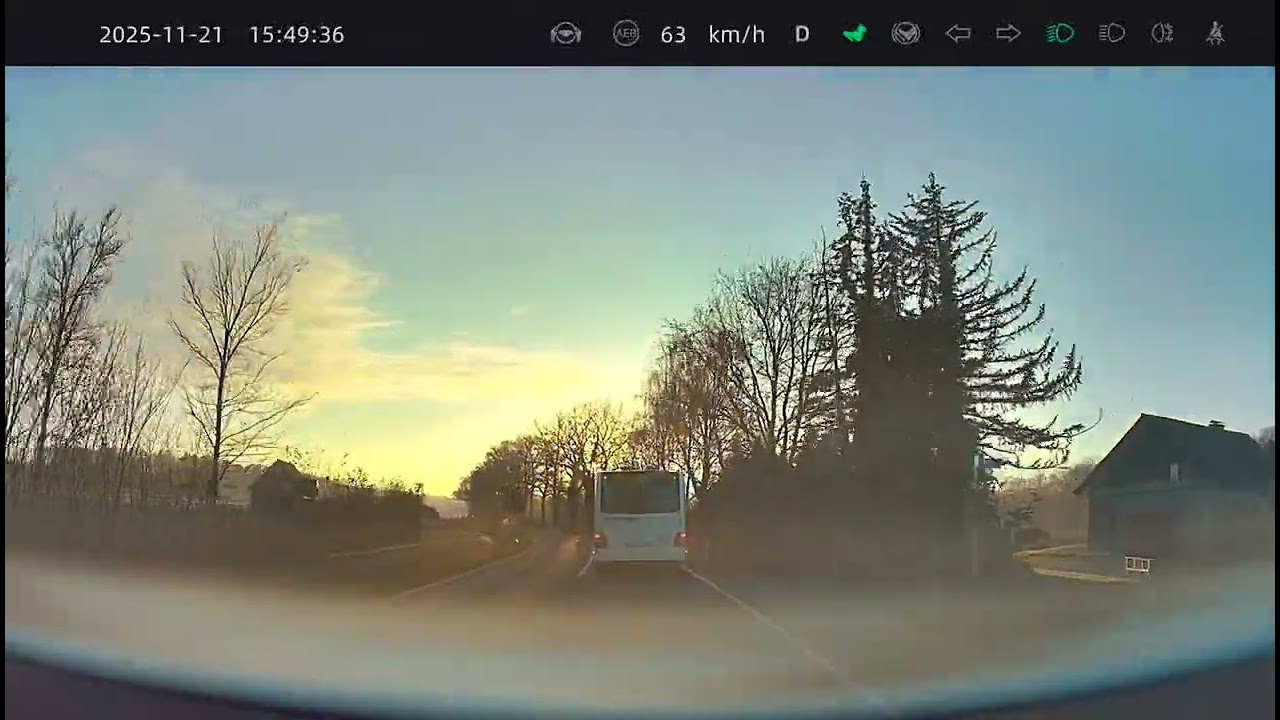

Einen Einfluss wird auch die innen (am Rückspiegel) verbaute Kamera haben.
Sollte die durch Beschlag mal kurzzeitig ausfallen, weil die Scheibenlüftung aus geht, die Scheibe kalt wird und dann die Innenluft dort kondensiert, ist das normal.
Die Kameras außen haben für den LCC scheinbar wenig Einfluss.
Dieses Szenario hatte ich vor 1 oder 2 Wochen. Wagen nachmittags gestartet, nicht vorgeheizt und los. Nach 100m kam der Ausfall, aber es hatte weder geregnet noch war es neblig. Die Sonne schien. Sichtung der Dashcam zeigte dann die Nullsicht, die nach ca. 1 Minute wieder vorhanden war. Ab dann ging auch der LCC wieder.

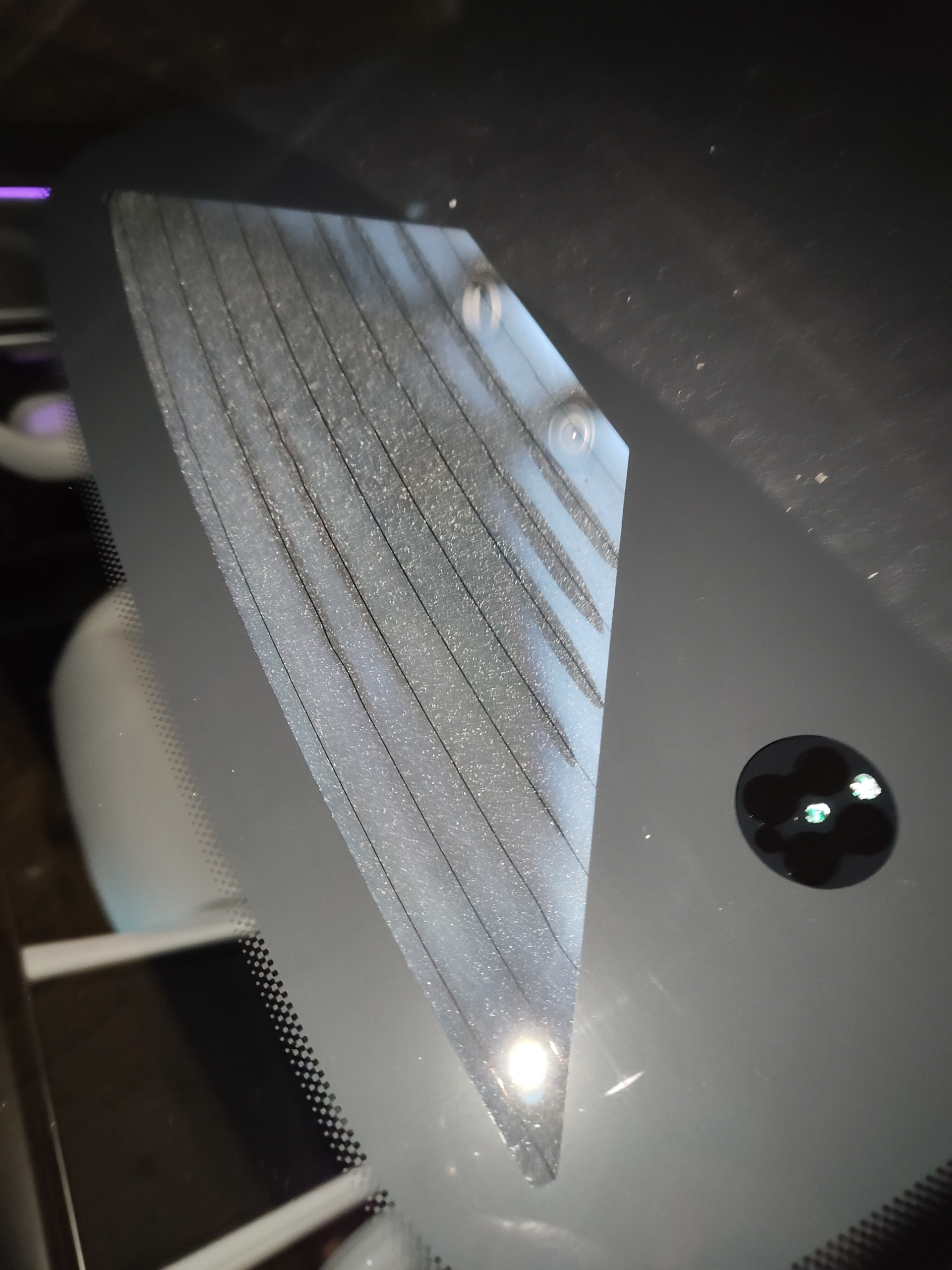

Wie beim P7
Oh, da sind ja sogar Heizdrähte drin.
Interessant. Dafür bin ich zu klein, um die beim G6 sehen zu können (falls welche vorhanden sind) :rofl:
Ich habe ein P7. Ob das bei G6 und G9 auch so ist, weiß ich folglich nicht. Die Drähte sind auch so dünn, dass sie schwer zu sehen sind.
Das weiß ich.
Deshalb auch der Klammerkram da. :wink:
