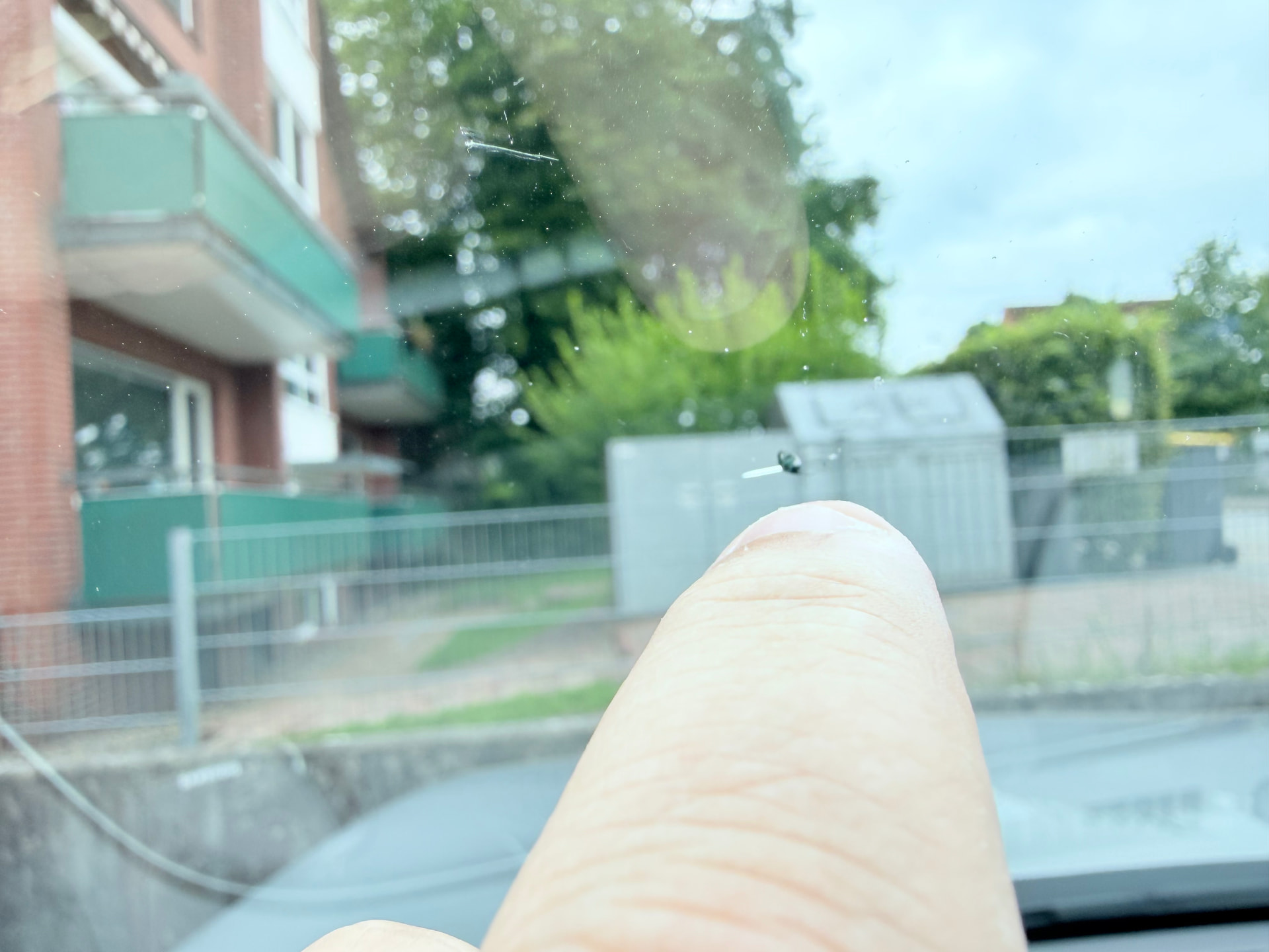

Hallo Zusammen,
ich habe im G9 einen Steinschlag im Sichtfeld des Fahrers. Scheibe muss laut Carglass gewechselt werden. Von der Online Terminreservierung bis zum Termin sind ca. 7 Tage vergangen. Die Carglass - Filiale in Norderstedt bei Hamburg ist auf Tesla spezialisiert, hat also nach eigener Aussage die Kalibrierungserfahren, etc. auch für den XPENG. Morgen früh bringe ich den Wagen hin und kann ihn abends wieder abholen, wenn der Kleber trocken ist… Ich bin gespannt und werde berichten.

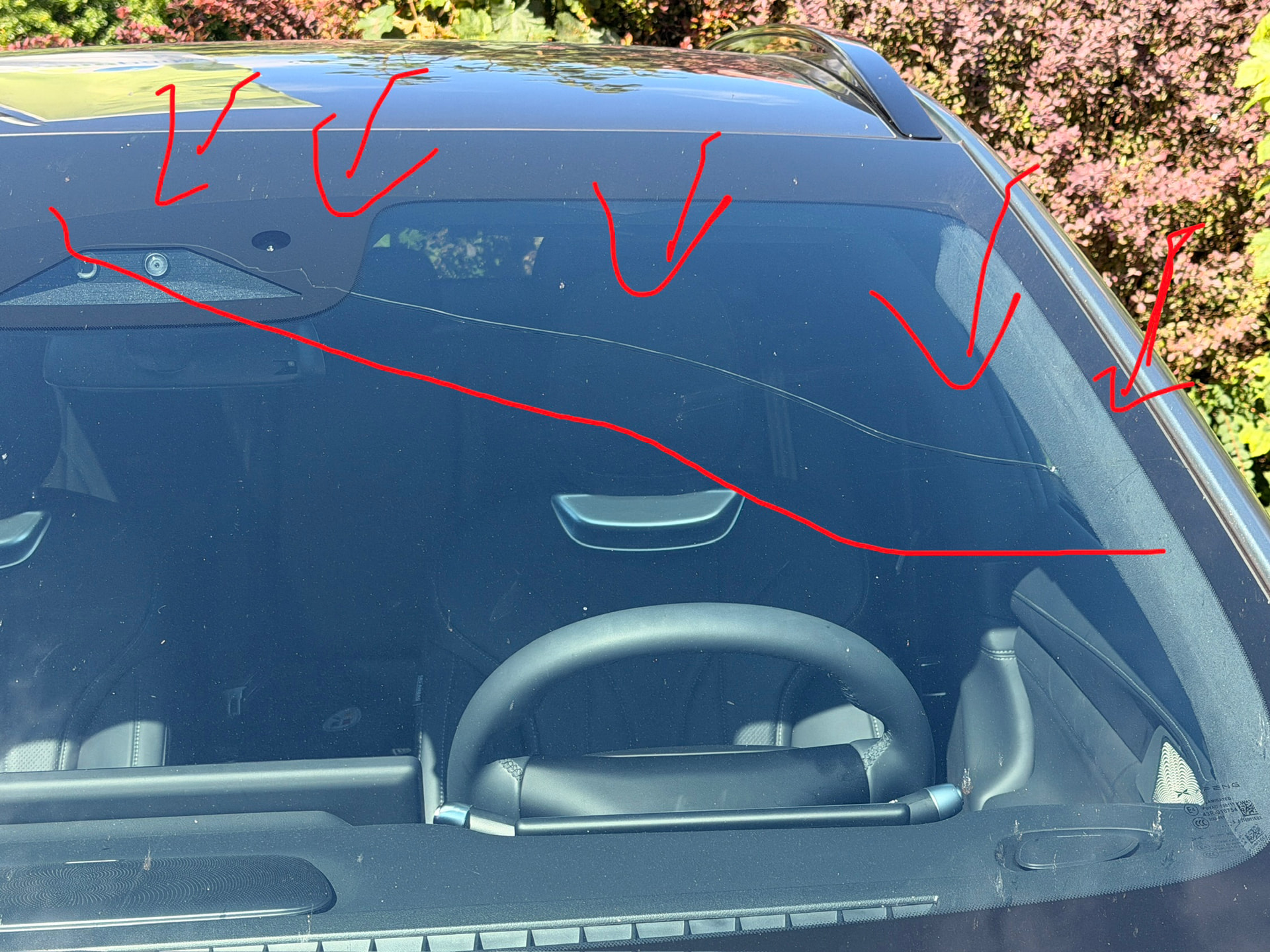

Ich fasse es noch immer nicht. Ich war ja mit dem G9 und entsprechendem Schadensbild
bei CarGlass in Norderstedt. Heute war nun der Termin.
Um 8 Uhr pünktlich da gewesen mit einem zweiten Auto, um wieder nach hause zu kommen…
Der Filialleiter hat gar nicht lange gefackelt und mir direkt gesagt, dass sie zwar die Scheibe tauschen (Scheibe ist auch geliefert worden) können, aber kein Gerät zur Kalibrierung haben. Nur für Tesla gibt es eins. :man_shrugging:
Auf meine Frage, warum man mir das nicht sofort gesagt hat, gab es nur Schulterzucken. Der Kollege der damalig mit mir den Schaden begutachtet und den Termin gemacht hat, wollte sich dazu nicht äußern und hat sich in die Werkstatt verkrümelt …
Ich war sowas von bedient. So eine peinliche Vorstellung dieser Fachwerkstatt… :face_with_steam_from_nose:
P.S.: tatsächlich waren alle Montageplätze voll mit Tesla Fahrzeugen. Das scheint nicht jede Carglass Filiale zu können.
Ich würde die Scheibe ggf. erstmal verpressen lassen. Die kann man doch flicken. Hatte einen Schaden am X5. Scheibe gerissen. Die neue Scheibe war keine zwei Tage alt, Zack. Ähnliches Schadensbild wie bei Dir. Fahre ich jetzt seit zwei Jahren so. Im Dezember muß er zum ersten Mal zum TÜV. Vorher muss ich sie tauschen lassen weil im Sichtfeld. Hätte ich die gleich machen lassen, hätte mir vielleicht die Versicherung gekündigt. :see_no_evil_monkey: Daher fahre ich jetzt erstmal so lange wie es geht. Evtl. bei XPeng in Auftrag geben und warten bis eine Scheibe da ist.
Das ist jetzt auch mein Plan. Solange sich das Schadensbild nicht verändert fahre ich so weiter. Die Scheibe bestelle ich dann nach dem Sommer bei XPENG direkt. Der Vorlauf dürfte reichen… :grinning_face_with_smiling_eyes:
