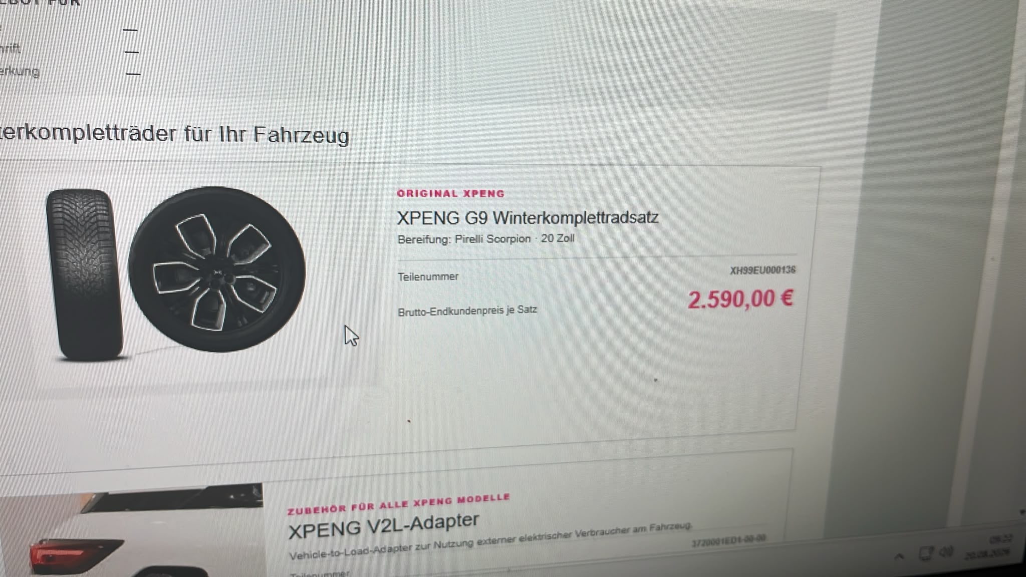

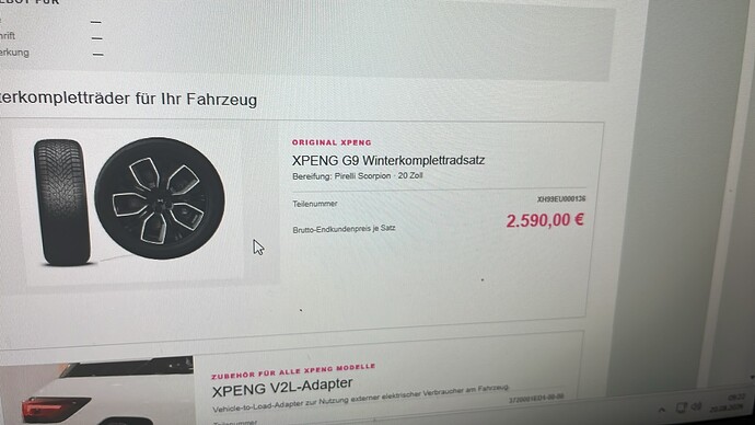

Mein Verkäufer bietet jetzt einen Winterradsatz auf den 20ig Zöllern vom Longrange an.
@Pucky7 hat dein Händler einen richtigen Zubehörkatalog online? Winterräder, V2L Adapter, was findet sich denn da noch so?!?
Das kann ich Dir nicht sagen. Ich hab irgendwann im Juli mal nach Winterrädern gefragt. Er sagte, wenn sich die Gruppe entschieden hat, meldet er sich. Dann hat er mir ohne weitere Nachfrage letzte Woche das Bild geschickt. Er reagiert aber auch nach Verkauf immer auf meine Anfragen.

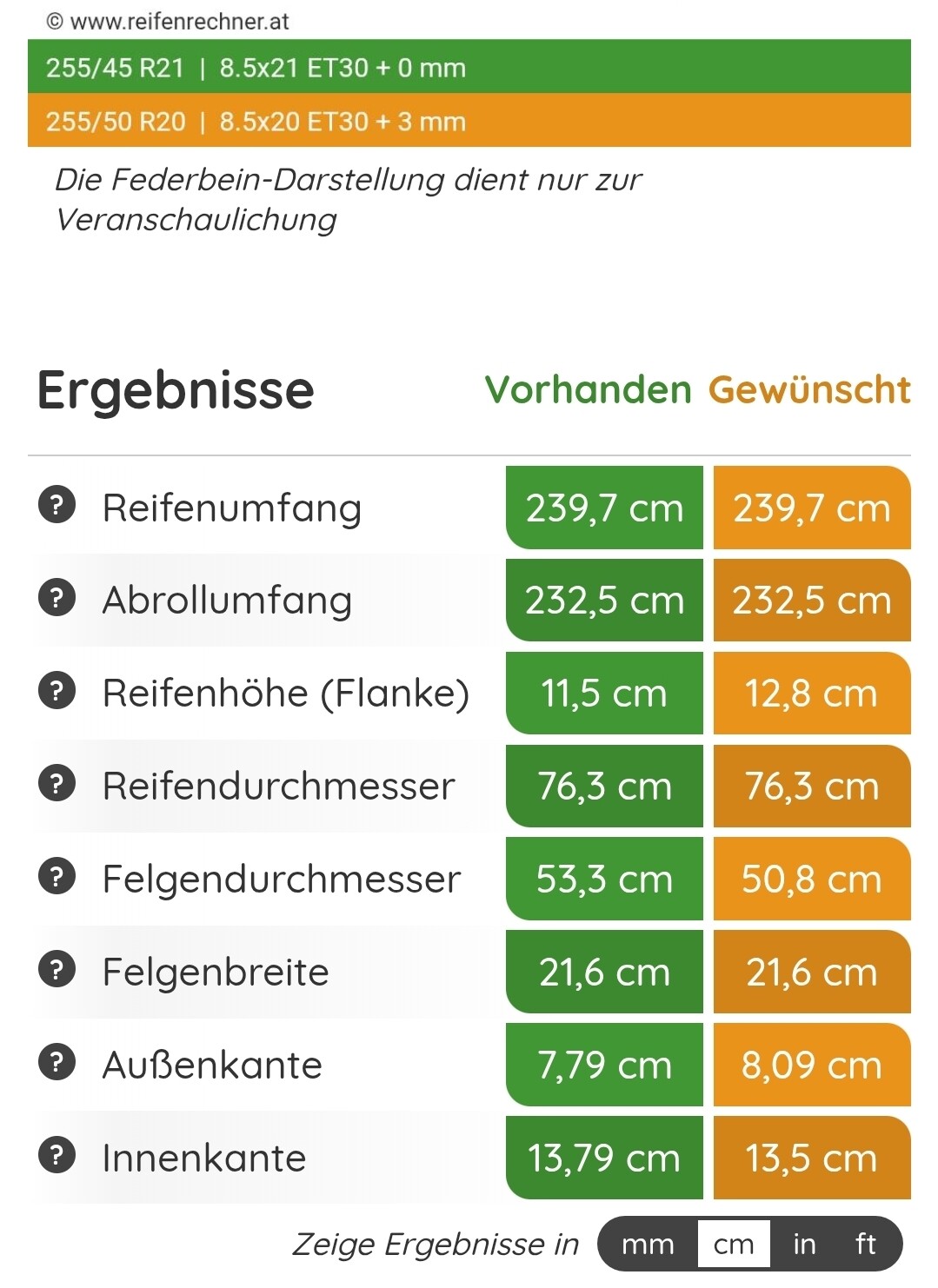

ich bin neu hier und bräuchte mal eure Schwarmintelligenz. Mein G9 LR ist seit Anfang Juni bestellt und soll (voraussichtlich) im Dezember ausgeliefert werden. Ob es so kommen wird? Erreiche aktuell meinen Verkäufer nicht um nochmal nachzufragen. Ich denke aber, dass ich auf jeden Fall eine wintertaugliche Bereifung brauche. Hier brauche ich kurz eure Hilfe. In den technischen Daten für den G9 LR auf der Homepage ist 255/55 R20 als Reifengröße genannt. Hier im Forum lese ich immer 255/50 R20. Könnt ihr das lösen?
Webseite ist falsch. Ich hab auch einen aktuellen G9 LR und im COC steht 255/50 R20. Kann später auch nochmal auf die (Sommer-)Reifen gucken die wir aktuell drauf haben ob da auch 255/50 R20 steht wovon ich aber ausgehe.
Sehr wahrscheinlich ein Tippfehler, denn wenn die Felge um 1 Zoll schrumpft, muss die Flanke um 5% steigen, damit der Abrollumfang gleichgroß bleibt.
Danke, habe ich mir schon fast gedacht

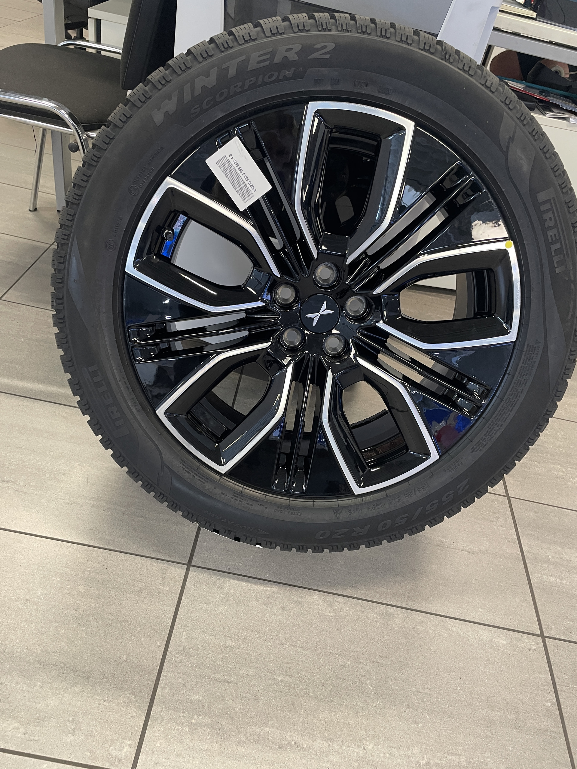

Habe mir jetzt beim Händler in Vöcklabruck die Reifen geholt. 4x Originalfelgen 20“ inkl Pirelli Scorpion Winter 2 inkl. Sensoren um 2.700.-. Ich habe erst die Dezent Felgen angesehen die mir auch gut gefallen haben. Wären aber mindestens genau so „teuer“ waren bzw. Teurer inkl. Der Montage und den Sensoren.
Mir ist wichtig dass ich den Händler fürs montieren in der Nähe habe. Und auch ein XPENG-Händler. Hatte beim BYD UND Volvo nicht die besten Erfahrungen mit den Sensoren bzw. dem Anlernen derselben.
