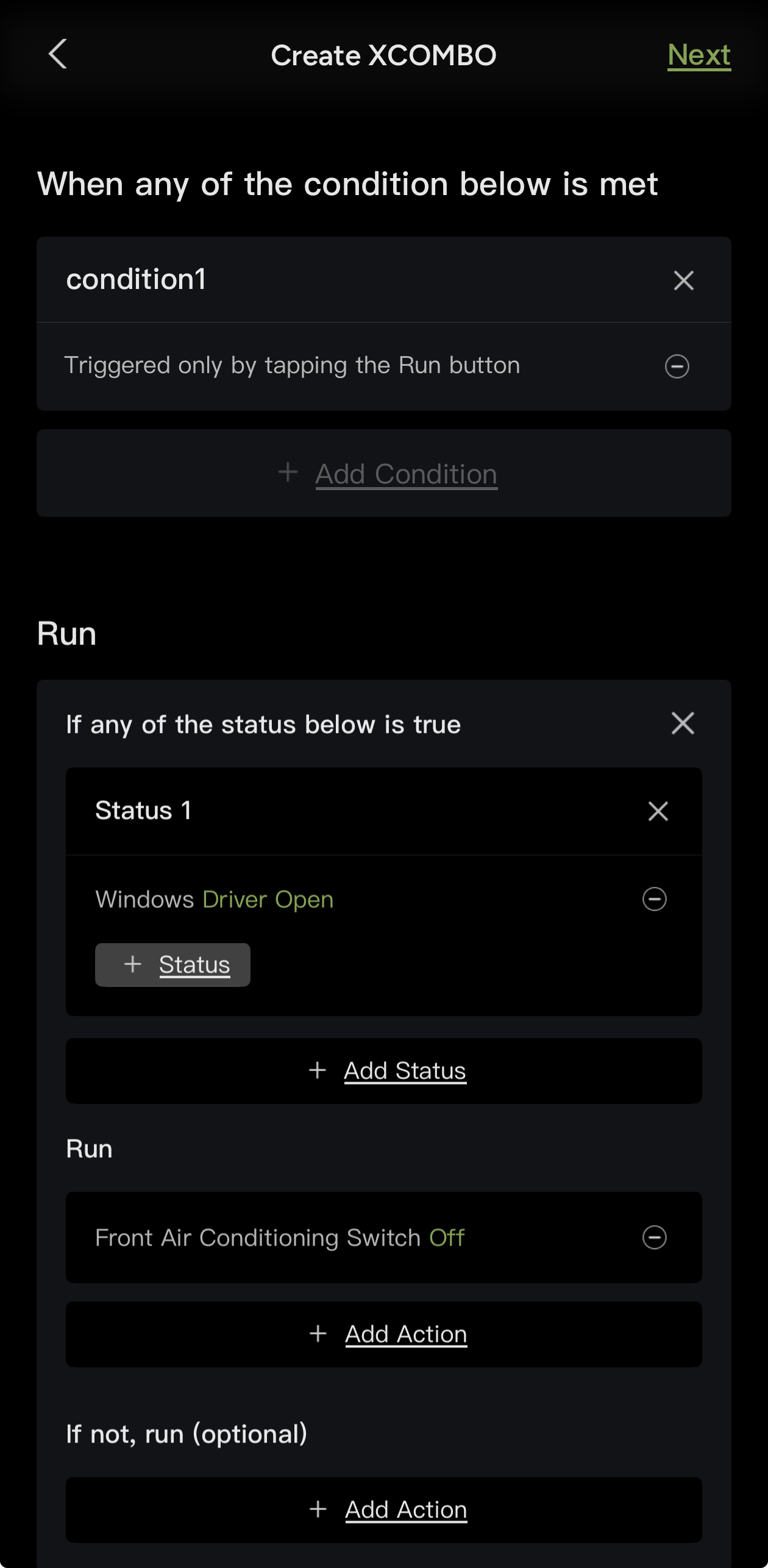

Ich würde gerne eine einfache xcombo haben, die die Klimaanlage ausschaltet, wenn ein Fenster geöffnet ist.
Aber bei den Bedingungen finde ich Nix mit Fenster?
Sollte aber da sein:
Bei mir sind auch keine Fenster in XCombo.
D.h., aber ich muss das immer aktivieren? Kann ich das nicht automatisch starten lassen wie diese Fahrtbeginn Combo?
Nein Du musst es nur einmal aktivieren und dann läuft das einfach immer. Du willst ja dass es immer funktioniert, denke ich.
