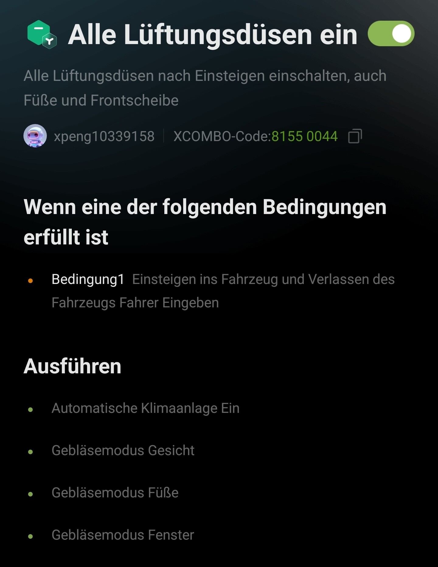

XCombo zum Aktivieren zusätzlicher Lüftungsdüsen bei Klimamodus "Auto"
Combo-Nummer: 8155 0044
Combo-Name: Alle Lüftungsdüsen ein
Combo-Beschreibung: Alle Lüftungsdüsen nach Einsteigen einschalten, auch Füße und Frontscheibe.
Fahrzeug: G6P Facelift
Problem:
An Sommertagen bleibt die Klimatisierung zwar auf „Auto“ eingestellt, jedoch werden nur die 4 Lüftungsdüsen im Armaturenbrett (inkl. den beiden Lüftungsdüsen im Font) verwendet.
Das hat zur Folge, dass es entweder für den Fahrer oder für den Beifahrer „zieht“, je nachdem, wie die mittleren Lüftungsdüsen unter dem Haupt-Display eingestellt sind.
Werden diese verschlossen, entfällt zwar der Zug, jedoch reicht die ausströmende Luft wohl nicht mehr, um das Fahrzeug ausreichend und schnell zu kühlen.
Lösung:
Mit dieser X-Combo werden, nachdem der Fahrer Platz genommen hat, neben dem Auto-Modus der Klimaanlage die Lüftungsdüsen „Gesicht“, „Füße“ und „Fenster“ aktiviert. Letztendlich sind es alle vorhandene Lüftungsdüsen, die geöffnet werden.
Somit verteilt sich die Luft auf nahezu alle Düsen und es zieht trotz hoch eingestelltem Gebläse nicht mehr so auf den vorderen Plätzen.
Eine Bestätigung der X-Combo nach Einsteigen ist nicht erforderlich.
Im Bedarfsfall können einzelne Düsen geschlossen werden, es bleibt trotzdem bei ausreichender Kühlleistung.
Das manuelle Schließen einzelner Düsen funktioniert natürlich nur bei Modellen mit mechanischem Verstellen der Lüftungsrichtung, welche bei entsprechender Stellung geschlossen ist.
Anmerkung:
Ob der Auto-Modus vorher zwingend erforderlich ist, kann ich nicht beurteilen.
Es lässt sich das Aktivieren einzelner Düsen durch das Bearbeiten der X-Combo individuell anpassen.
Der Auto-Modus bleibt bei Änderung der Gebläsedüsen weiterhin erhalten, nur bei Änderung der Gebläsestufe geht der Auto-Modus raus.
Ob das auch für die kalten Tage mit Heizen eine für die Insassen angenehme Einstellung bleibt, muss sich noch herausstellen.
Inwieweit diese X-Combo auch bei anderen Fahrzeugen funktioniert, müssen andere herausfinden, und hier ggf. kundtun.
Sollte sich ein Fehler eingeschlichen haben, würde ich mich über eine Rückmeldung darüber sehr freuen.

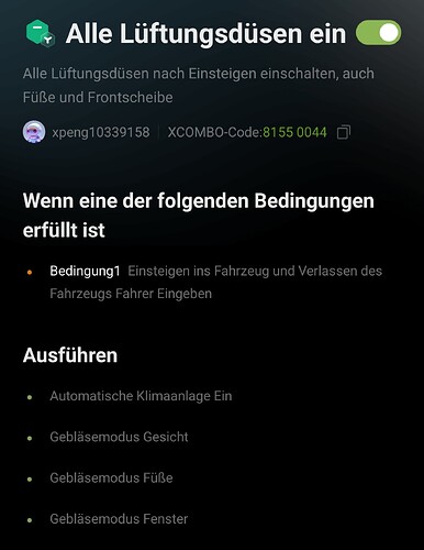

Die X-Combo aktiviert sich bei mir, nachdem ich im Auto Platz genommen habe.
Es ist keine Bestätigung erforderlich:

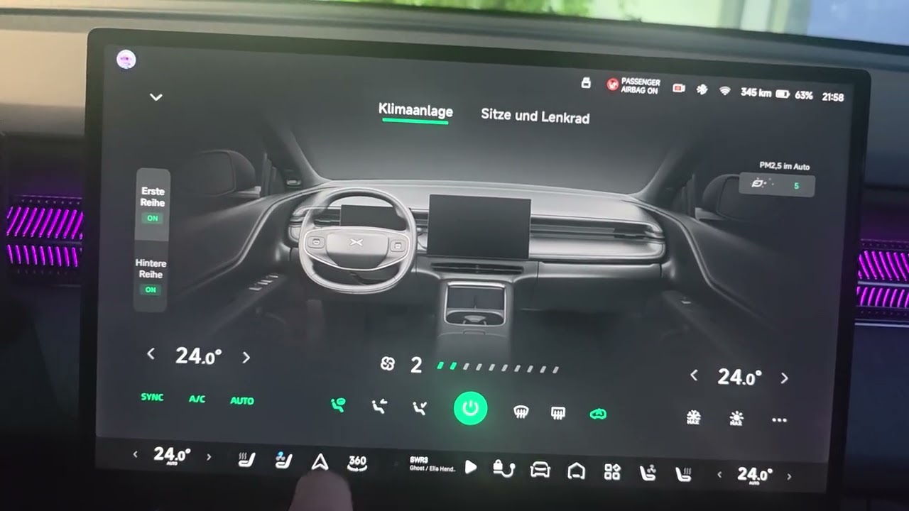

Ich habe deine Combo aktiviert und wenn ich mich ins Auto setze, dann sind alle Lüfftungsdüsen offen. Der AUTO-Modus ist allerdings deaktiviert. Wenn ich diesen aktiviere, werden die Düsen für Windschutzscheibe und Fußraum deaktiviert und er bläst wieder volle Möhre durch die verbleibenden Frontdüsen.
So ein Setup wie du es hast ist bei mir nicht möglich. Bei meinem Versuch ebene gerade war die Temperatur auf 21,5°C eingestellt. Aber ich bezweifle, dass es damit zusammenhängt.
Nein, mit der eingestellten Temperatur hängt das wohl nicht zusammen.
Ich check das nochmal, vielleicht finde ich ja den Fehler.
Also so wie in dem Video funktioniert bei mir die Klimaanlage tatsächlich auch nicht. Sobald ich einen Punkt links oder rechts des On/Off-„Tasters“ betätige, wird „Auto“ sofort deaktiviert.
Ich kann mich auch nur direkt anpusten lassen von der „Auto“-Einstellung. Sobald ich die Schlitze für den Fußraum aktivere, deaktiviere ich „Auto“. Aktiviere ich dann „Auto“ wieder, wird der Luftstrom für den Fußraum deaktiviert…

Vielleicht ist es auch nur ein visueller Anzeige-Bug und es ist „Auto“ aus.
Stellt sich das Gebläse während einer Fahrt eigentlich in der Intensität um?
Wenn nicht, behaupte ich, dass eine Automatik nicht mehr vorhanden ist und es einfach nur angezeigt wird.
