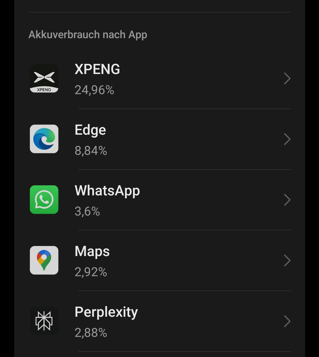

Statt besser wird es schlimmer. Bis 15:00 ist Handy fast leer.

Ich hab mir das jetzt mal mit adb angeschaut und verglichen, was so für Log-Meldungen erscheinen, wenn man die App entweder im Hintergrund laufen lässt oder wenn man es limitiert. Ich denke, dass es Bluetooth-relevant ist. Konkret sind das GATT Connects und unmittelbar danach wieder Disconnects. Das macht die App im Hintergrund permanent - so wie ich das sehe auch dann, wenn man gar nicht in Bluetooth-Reichweite zum Auto ist.
