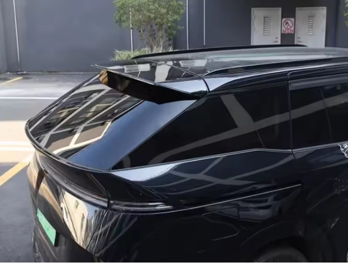

Etwas schlauer bin ich schon geworden, anscheinend gibt es den X9 mit Daxchreling (siehe Foto).
Aber bei den in Österreich bei den Händler stehenden Modellen ist am Dach nur auf beiden Seiten ein Kunststoffschiene, die aufgeklickt ist, hat jemand einen sachkundigen Händler, der das beantworten kann, ob man hier eine Reling, wenn man diese Schienen entfernt, montieren kann oder bei XPeng bekommt (das 2024 Modell hatte jedenfalls eine siehe Foto).

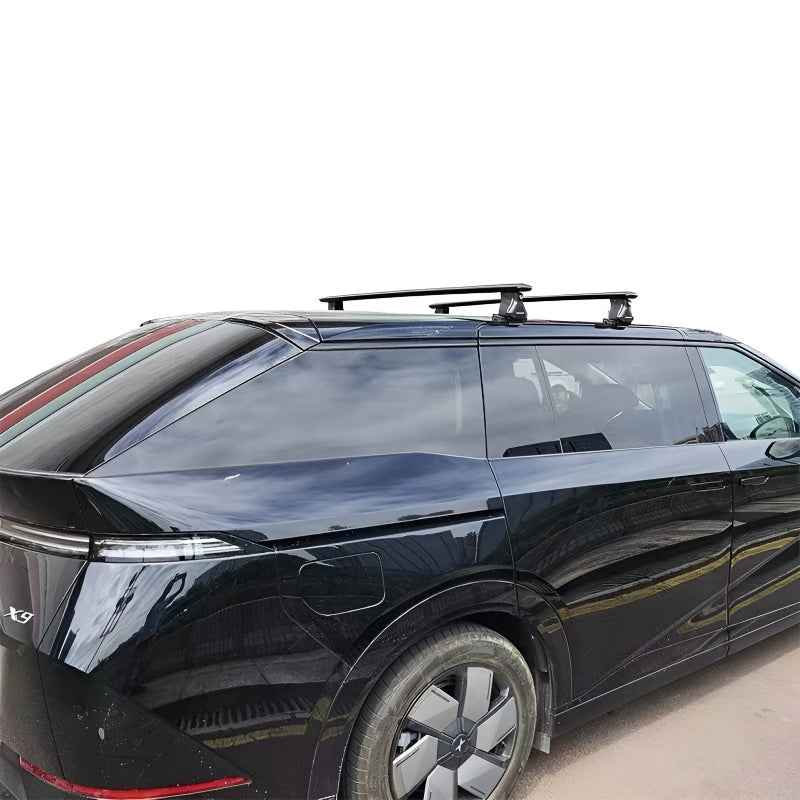

ich habe auf der Seite XpengCD diese Möglichkeit gefunden
Ob die Träger in Ordnung sind kann ich leider ohne Erfahrungswerte nicht sagen.
Auch nicht was der Unterschied zwischen beiden Modellen ist.
Die sind aber die einzigen Träger die von einem Fremdanbieter/Noname derzeit überhaupt zu finden sind.

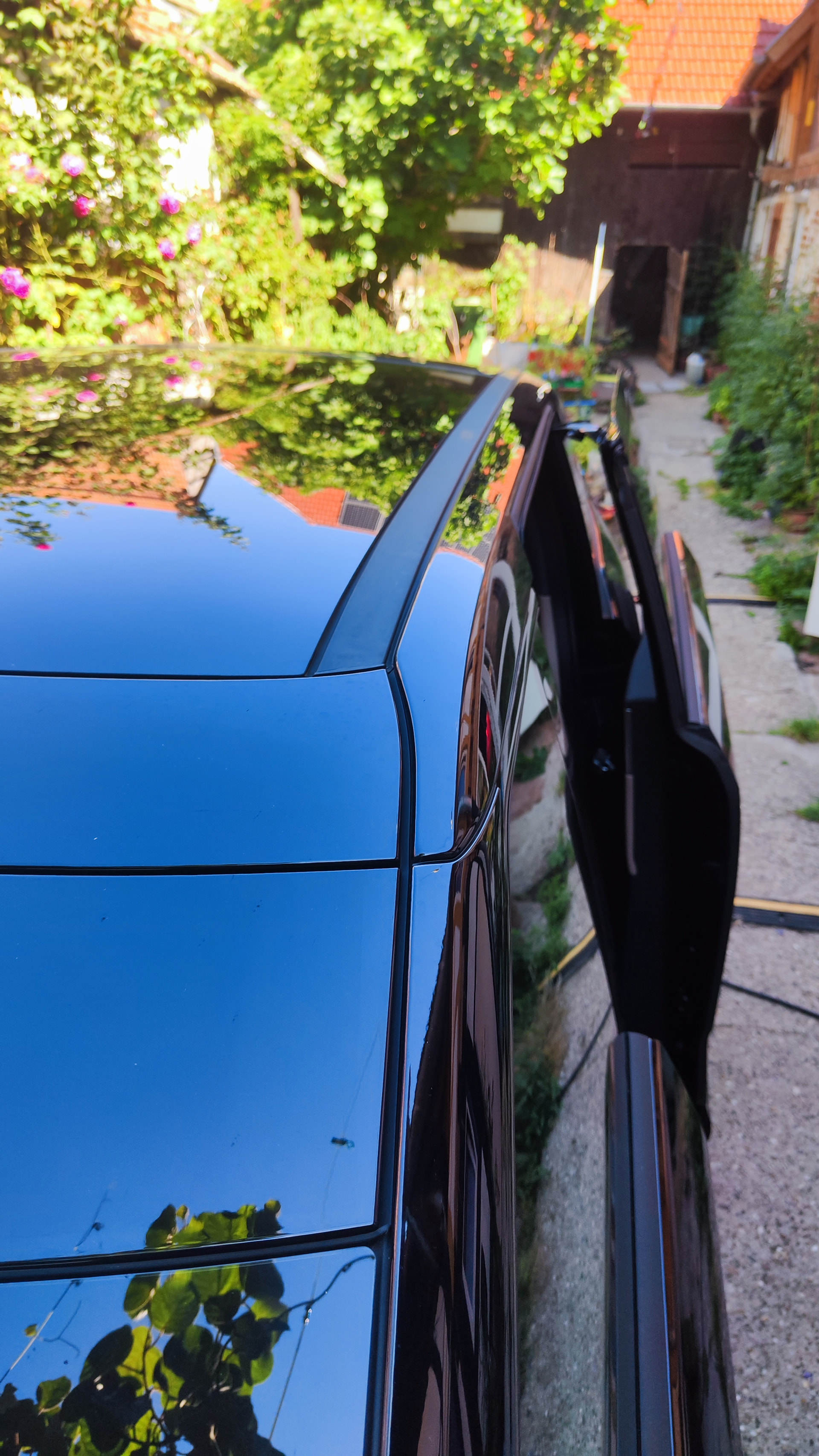

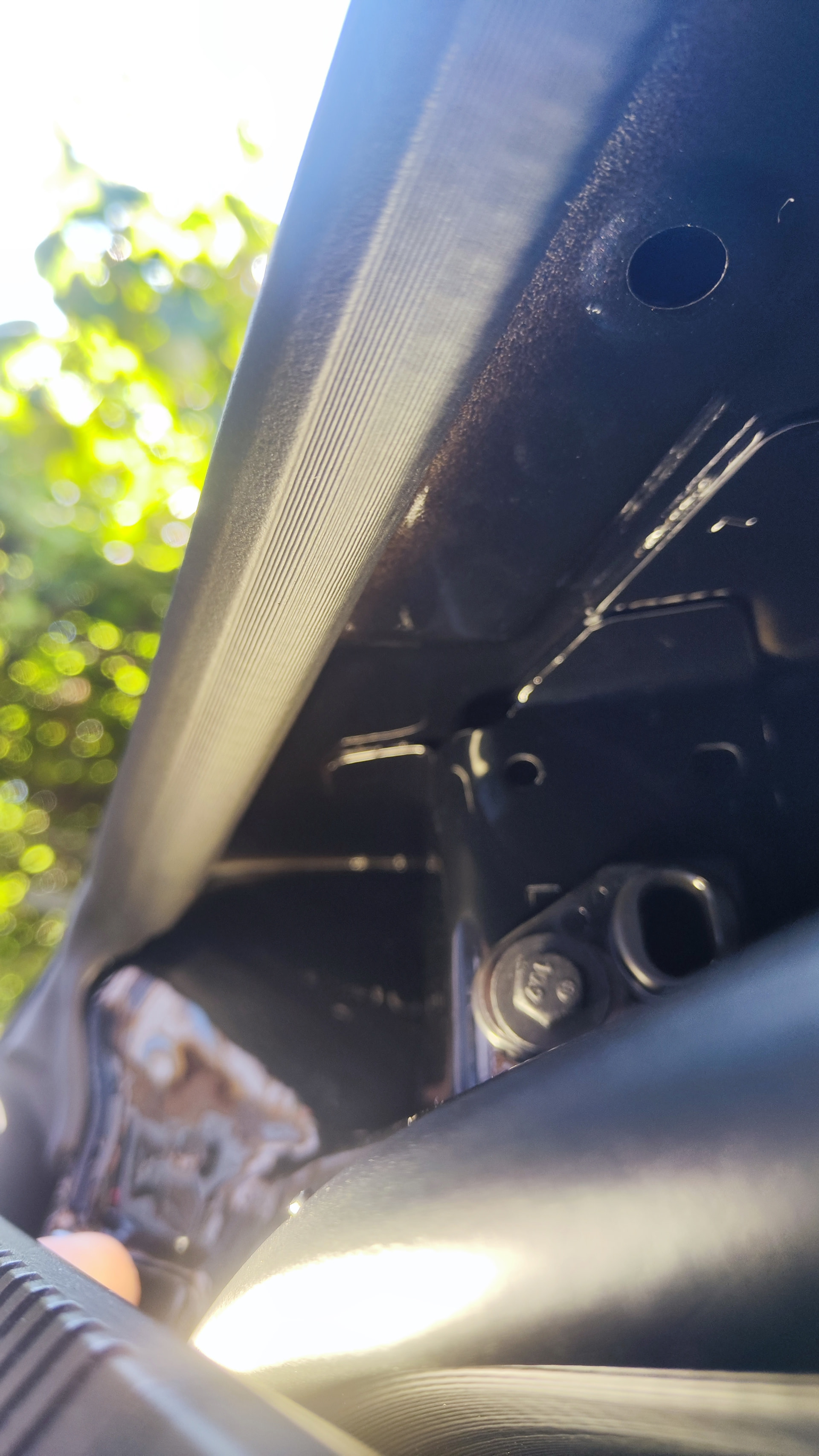

Man hat auf dem Dach seitlich eine Art durchgehende Plastikleiste. Auf Höhe der Schiebetüren könnte man da problemlos durchbohren und käme dort auf das Blech ohne die Wasserdichtigkeit zu beeinträchtigen. Sind vorgebohrte Löcher von unten (in der Öffnung) zu erkennen - diese würden aber das Metalldach durchstoßen.

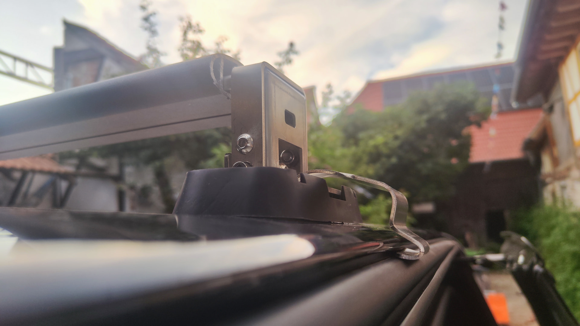

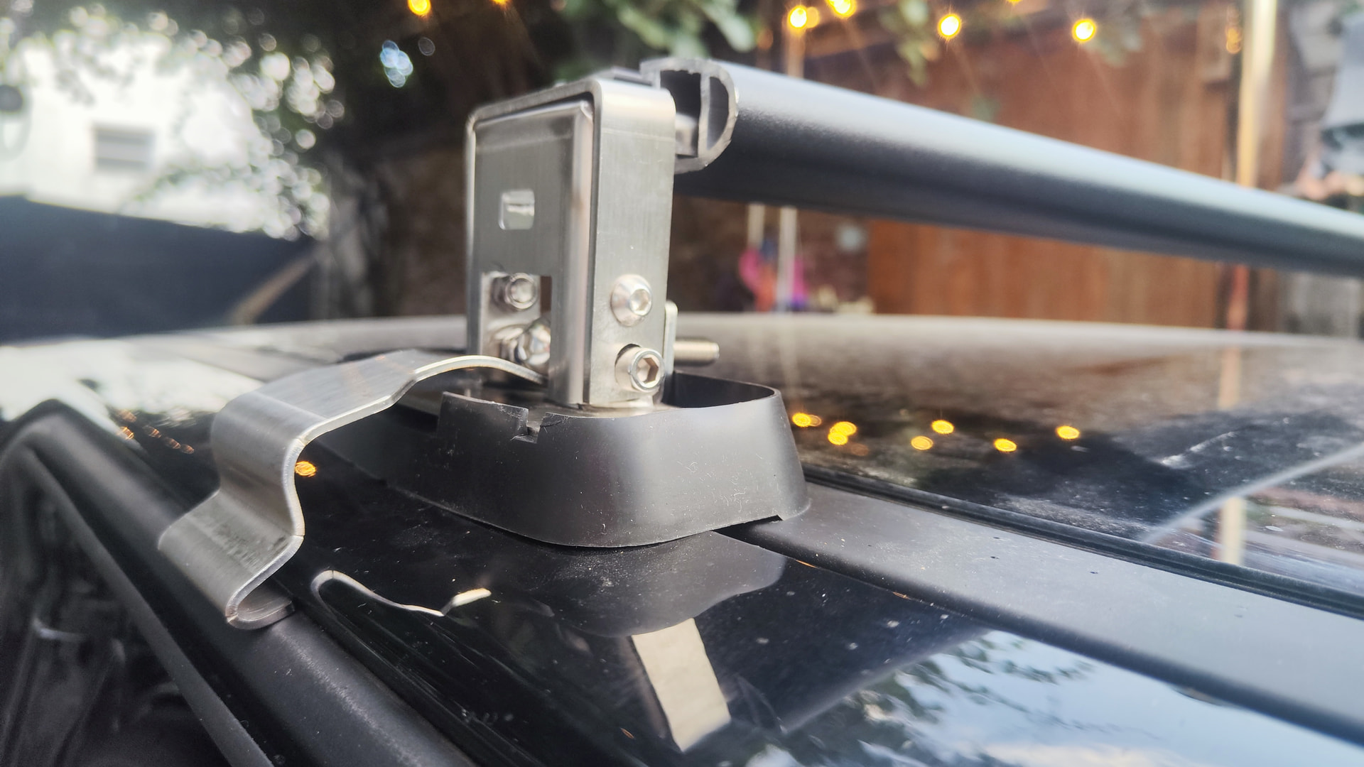

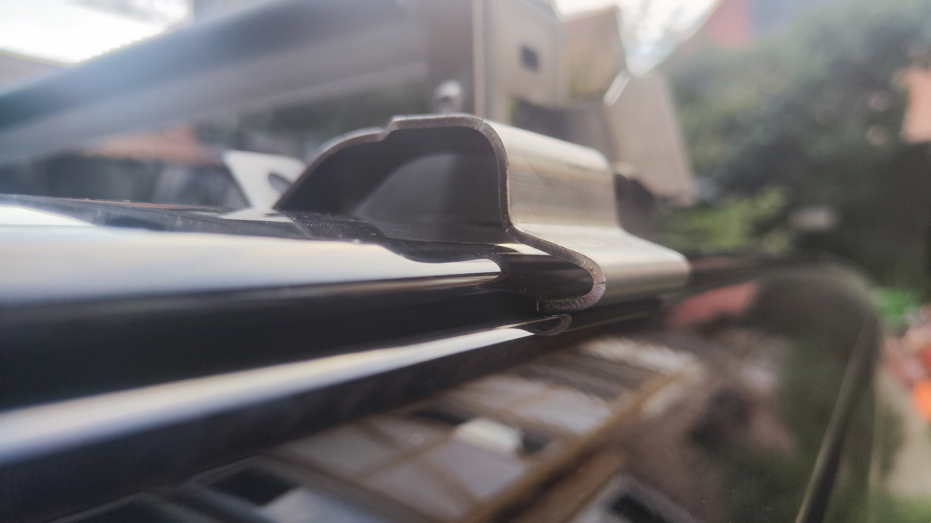

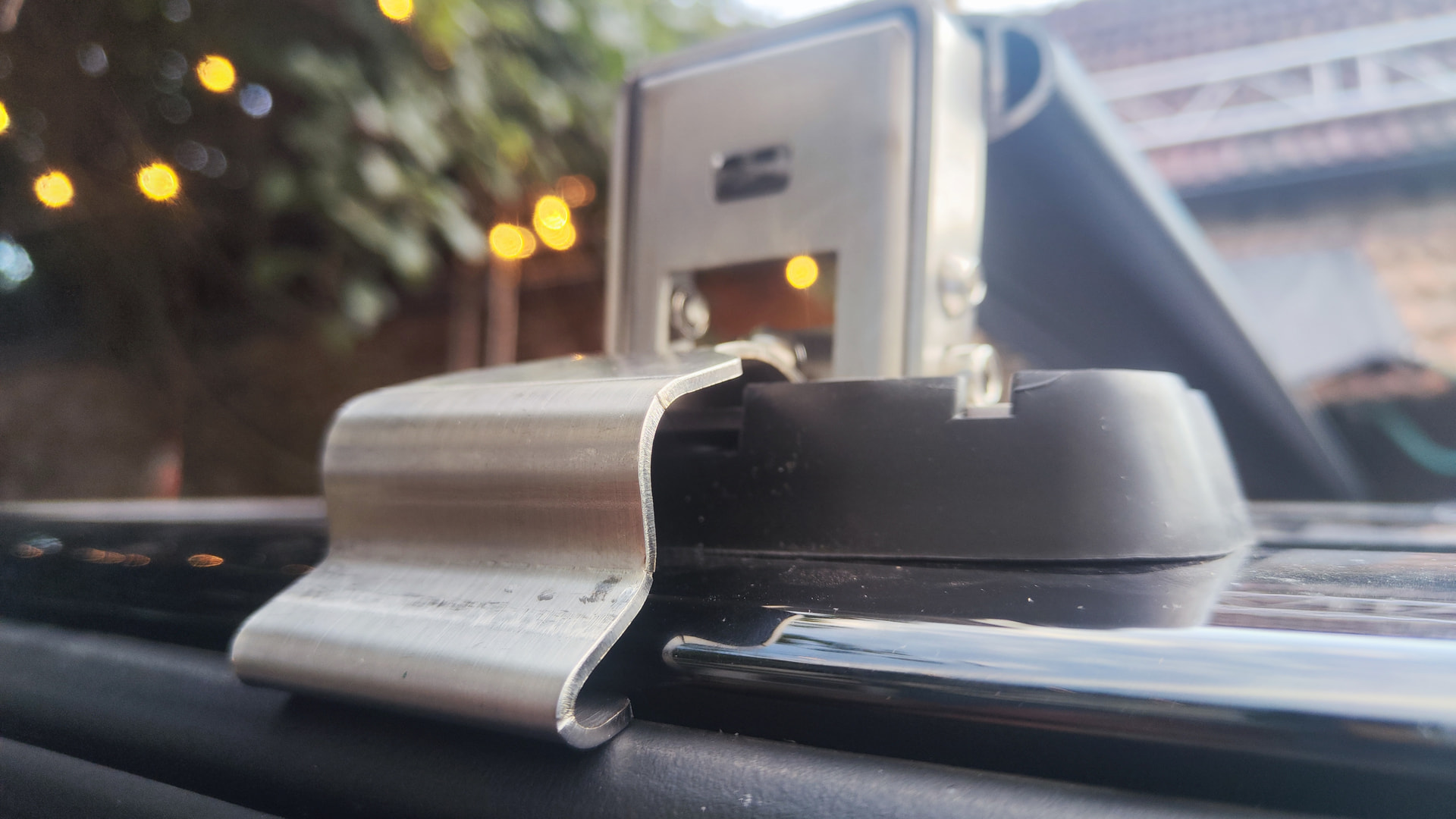

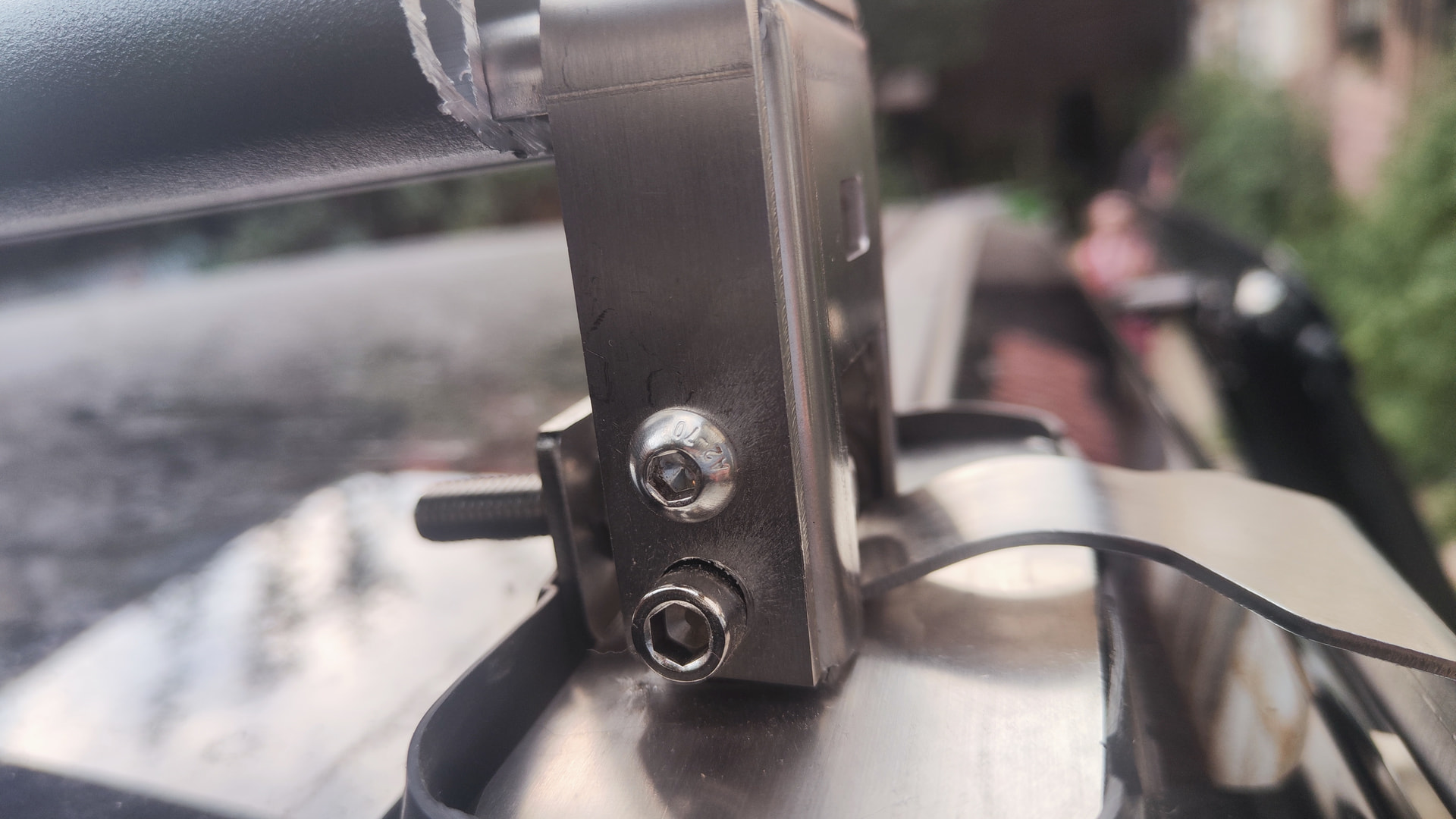

So etwas herumprobiert. Bin noch skeptisch, ob die Klammern mit sanfter Gewalt nicht die Dichtung/Außenfalz zu sehr beschädigen. Immerhin habe ich nun eine Ahnung wie und wo die Teile zusammengehören.
Nach meinem Verständnis muss die Klammer unter die Außenfalz der Schiebetüren kommen. Von der Materialstärke der Klammern würde das passen - bei der Krümmung der Klammer bin ich mir noch nicht so sicher.
Es sind noch abschließbare Kappen und weitere Gummis im Lieferumfang, sowie eine Tube Silikondichtstoff.
