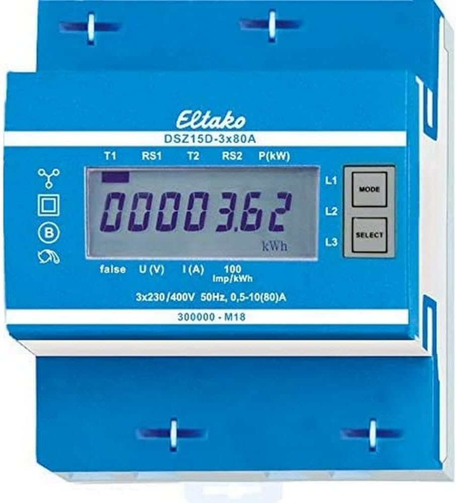

Sowas z.B. genügt völlig und du musst keine WB kaufen, die 1000 Euro mehr kostet, nur weil der Zähler integriert ist :wink:
OK, interessant. Diesen Zähler könnte ich mir selbst in den Verteilerkasten der WB einbauen. Und das reicht dann? D.h. ich erstelle selbst eine Abrechnung mit den Zahlen aus dem Zähler?
VG
Das sollte schon ein Elektriker machen, der Zähler kommt in die Zuleitung deiner WB, somit misst dieser nur, was über deine WB bezogen wurde.
MID geeicht bedeutet, dass das Finanzamt die Messwerte anerkennt.
Ja richtig, ich habe übrigens genau diesen Zähler drin. Ich hatte das vorher mit meinem Steuerberater auch so abgeklärt. Das geht seit drei Jahren so durch und gab bisher nie Rückfragen vom Finanzamt.
