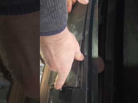

Aber wo sollen die hin? AT-Zimmermann hat auf Youtube mal einen G6 auf die Bühne gehoben und dabei geflucht, denn es gibt abnehmbare Abdeckungen die den Rahmen freigeben (zum Aufbocken), allerdings ohne markierte Hebepunkte. Habt ihr spezielle Hebepunkte außerhalb der Abdeckung gefunden?

Aber was mich wundert: Wenn man da ansetzt, drückt man ja auf die Nieten. D.h. ein viertel des Gewichts liegt dann auf jeweils 4 Nieten. Das kann doch nicht gut sein. ![]()
Deine Vermutung ist nicht richtig. Auf die Hebepunkte der Hebebühne oder dem Wagenheber werden runde Gummiteile mit einem Zylinder, der in die vorhanden Bohrungen der Schweller passt, aufgesetzt.
Das Loch ist verstärkt und nur für die Arretierung des Pads (Sichern gegen wegrutschen) gedacht.
Die Kraftübertragung geht auf den Schweller !

ja das habe ich soweit auch verstanden. Aber das Hartgummi ist ja nicht in der Lage, den Druck von den Nieten fernzuhalten. Es sei dennt es hat Bohrungen dafür, oder ist im Durchmesser so klein, dass es nicht auf den Nieten aufliegt.
Ansonsten wird der Druck durch das (lediglich leicht nachgebende) Hartgummi etwas gemindert, aber die Nieten bekommen dennoch den Großteil des Gewichts ab.

Da wird nichts mit den Nieten passieren.
Alles gut. Wenn der Gummi pad da drauf drückt.
Die Kraftübertragung geht auf den Schweller.
Auf der Bühne hast Du vier Punkte für das Gesamtgewicht, mit dem Wagenheber an einem Punkt ist das nicht das Gesamtgewicht.

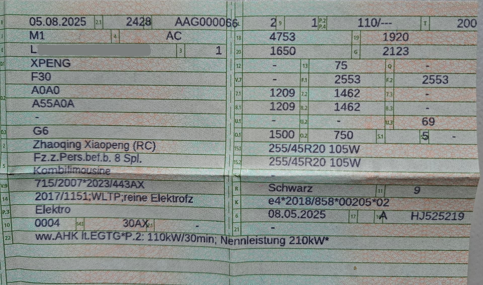

Ist der G6 in Deutschland für 18-Zöller freigegeben? Was steht dazu im Fahrzeugschein?
Sollte nur im COC Papier stehen.
Nicht mehr im Fahrzeugschein.
Danke für den Hinweis. Laut einem Facebook-Beitrag stand da wohl beim alten G6 nur 20 Zoll drin. Wird dann wohl beim neuen auch so sein.
Aber in Holland/Skandinavien gab es wohl beim alten G6 auch 18/19 Zoll-Felgen als Zubehör. Auf der niederländischen XPeng-Seite gibt es im Konfigurator aktuell auch nur 20-Zöller. Hmpf…
@Peter - Danke für das Hochladen der Papiere! Leider nur 20 Zoll aufgeführt…
