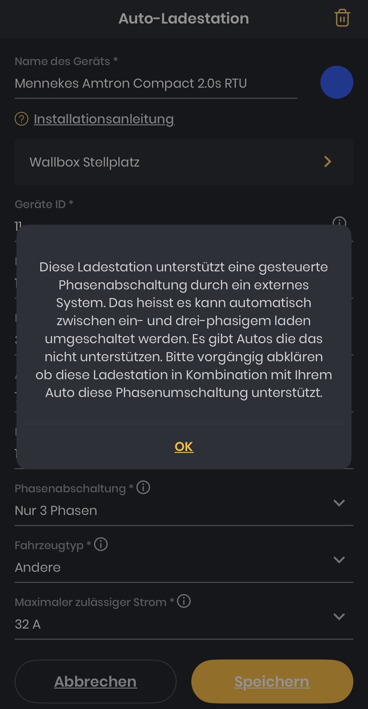

Meine Wallbox stellt mir eine Frage, die vielleicht jemand von euch beantworten kann(?). Es geht um das Laden Zuhause an einer Wallbox , die auch das Überschussladen möglich macht. Selbst bei geringen Strommengen. Hier der Text der Wallbox:
”Diese Ladestation unterstützt eine gesteuerte Phasenabschaltung durch ein externes System. Das heisst es kann automatisch zwischen ein- und drei-phasigem laden umgeschaltet werden. Es gibt Autos die das nicht unterstützen. Bitte vorgängig abklären ob diese Ladestation in Kombination mit Ihrem Auto diese Phasenumschaltung unterstützt.”
Weiß vielleicht jemand ob der G9 das kann?

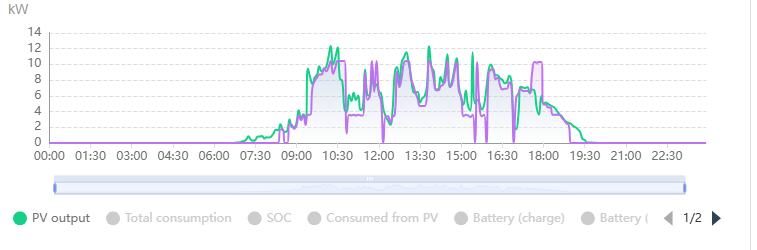

Hier noch ein Beispiel, die 3,6 kW sind 1-phasig

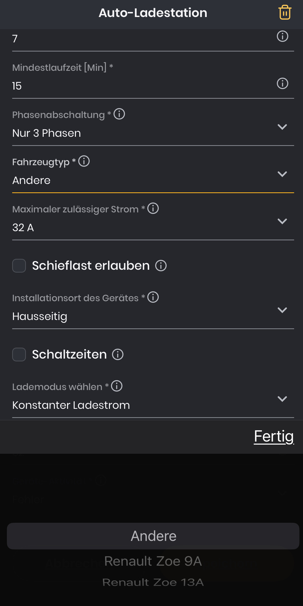

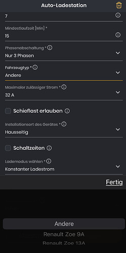

Da passt das aus meiner Wallbox ja dazu (siehe ganz unten). Entweder Zoe oder Andere bei der Fahrzeugauswahl… scheint speziell zu sein
