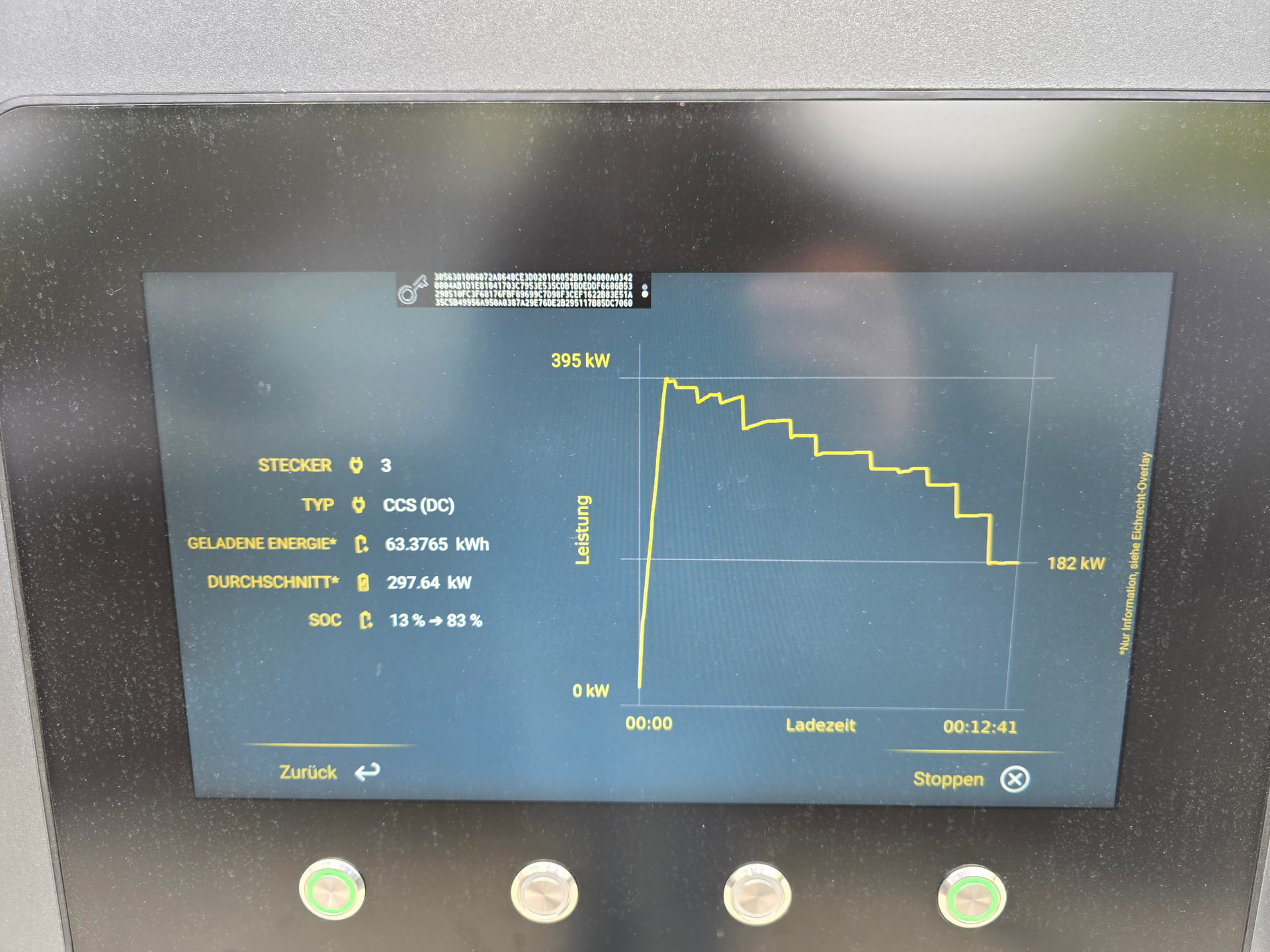

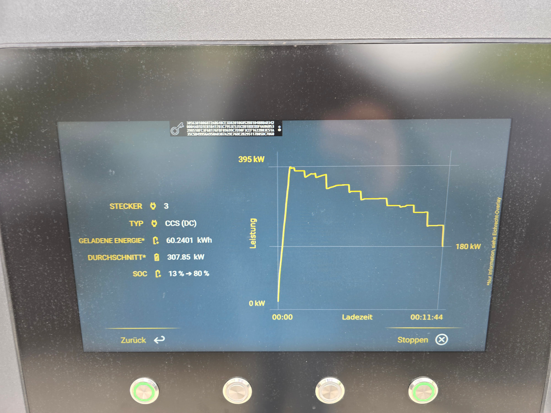

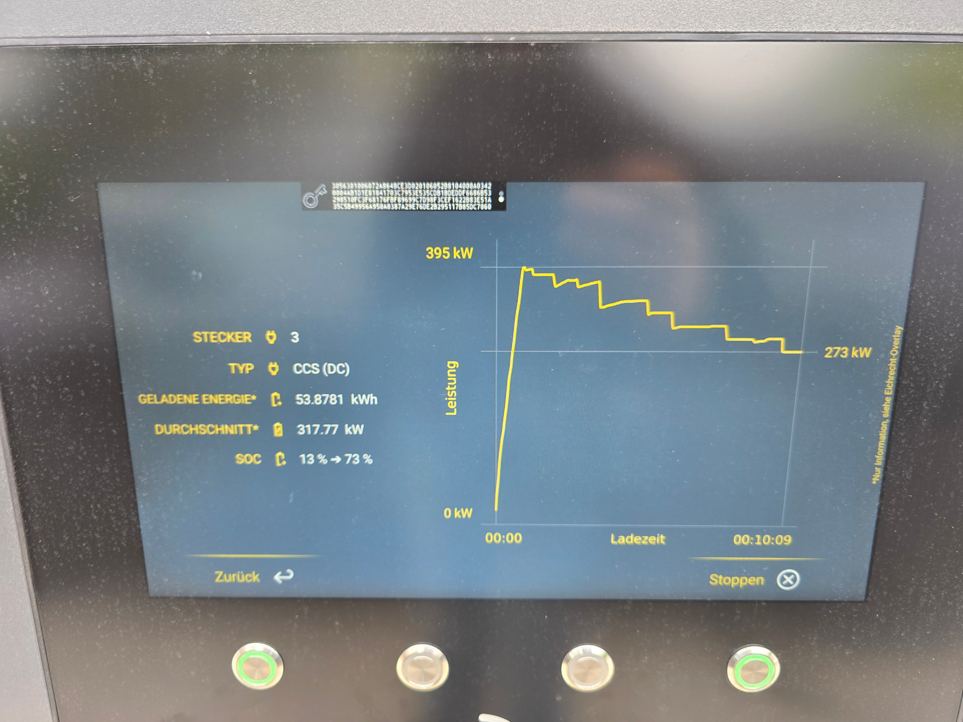

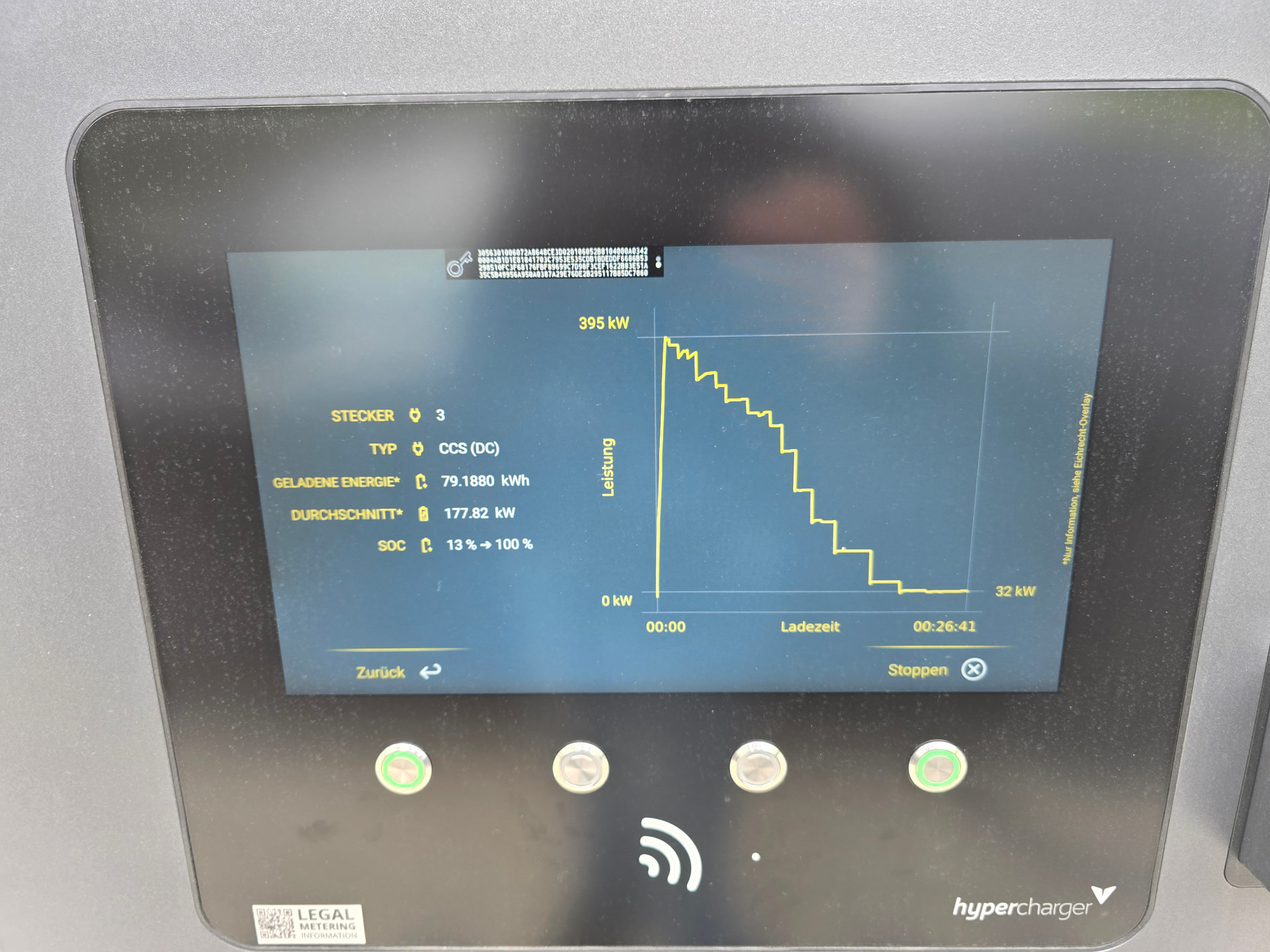

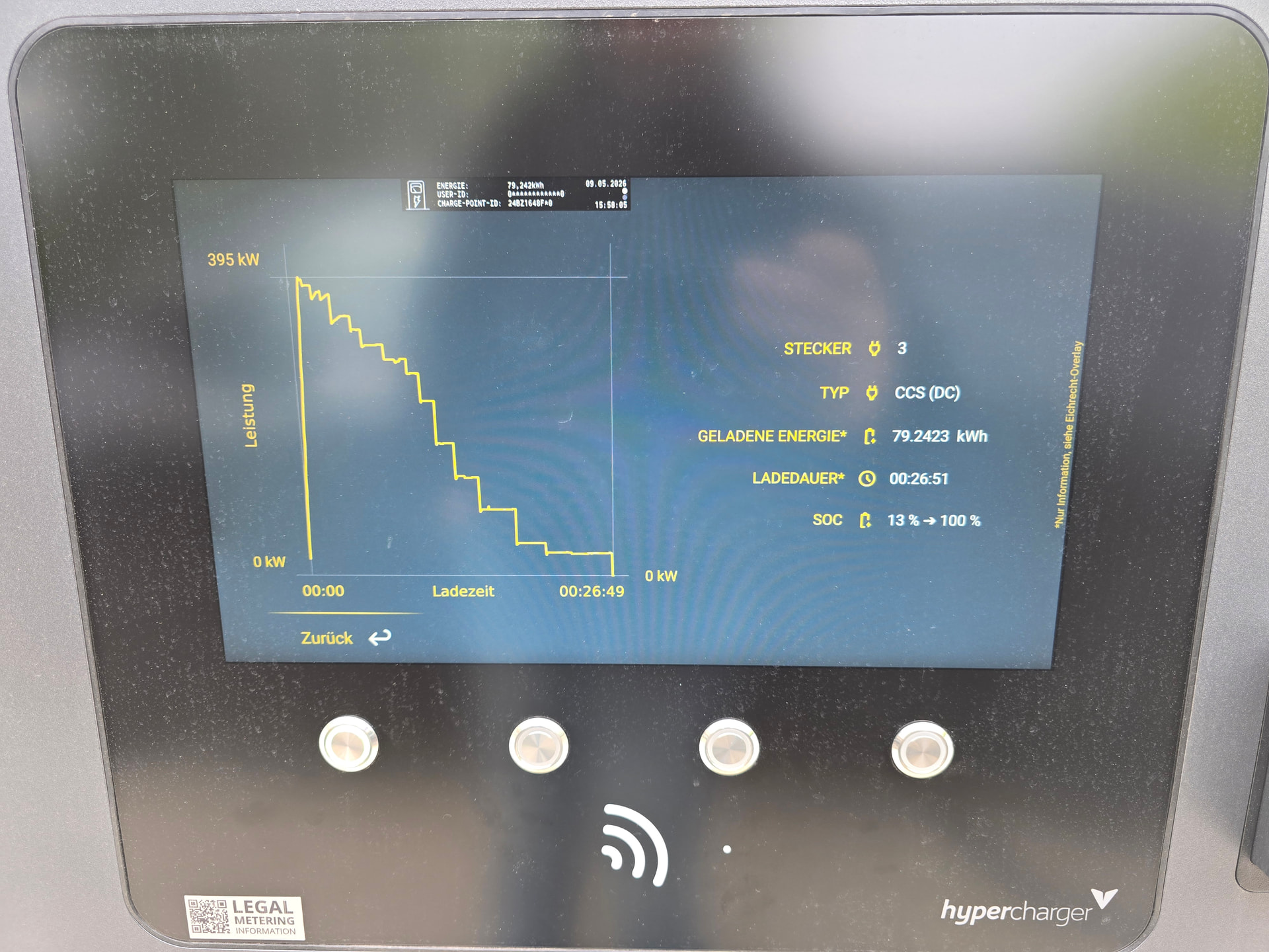

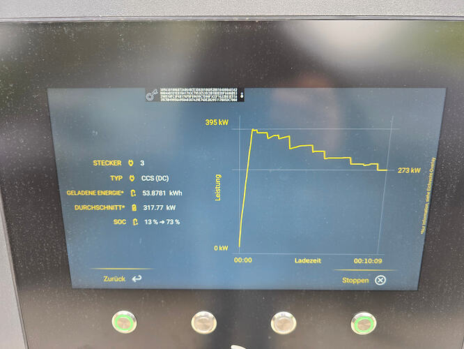

Habe heute meine 3 Ladung an einer 400 KW EWE GO Säule gemacht und junge der war schnell was war euer höchster Peak?
Ich war bei 395 kW
Habe mal ein paar Fotos gemacht :wink:
