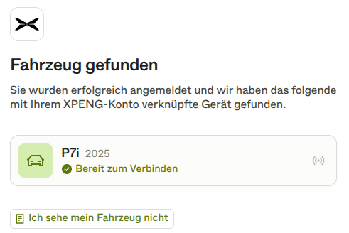

Die Enode Verbindung mit meinem Xpeng Account (anmelden mit Google Account) hat mir auch ein Fahrzeug angezeigt - meine ehemaligen P7i
Der steht in Finnland (Standort sehe ich auch)
Von meinem G6, der im gleichen Account angemeldet ist, wie es vorher mein P7 war - nix zu sehen.
Ebenfalls komisch, ich habe den P7 extra von meinem Händler aus meinem Account löschen lassen - vorher konnte ich zwischen G6 und P7 in der App wechseln.
Ich bin gerade am Überlegen mich aus der Xpeng App einmal ab- und wieder anzumelden - hab aber Schiss, dass ich dann wieder einen P7 habe :sweat_smile:
Ticket bei Xpeng aufgemacht, bin gespannt.
Aus- und Einloggen hat nicht geholfen, in meiner Xpeng App ist der G6, in Enode ist der P7i - very strange
Vor allem für den neuen Besitzer im finnischen Süden. Ein Hoch auf den Datenschutz. Kann das vielleicht ein Problem bei Abrp sein?
Eher Xpeng der es nicht in ENODE abmeldet.
ABRP greift ja nur die Daten ab, denke nicht dass es am denen liegt.
Aber definitiv sehr seltsam, sowohl dass der P7 noch drin ist, als auch dass der G6 nicht drin ist

Kleines Update zu meinem o.g. Problem.
Xpeng ist der Meinung, dass das an ABRP liegt, die haben das aber wohl nicht richtig verstanden, da ABRP ja nur die Daten von Enode holt und Xpeng Enode füttert - zudem erfordert die Enode Anmeldung die Zugangsdaten meines Xpeng Account - noch offen von der Seite.
Linda von ABRP (Support ist super auf Zack, Danke für den Tipp @Chriz) hat das Ganze parallel dazu an ABRP eskaliert, auch hier ist die Antwort noch offen.
Wen es interessiert, hier ist der Fall öffentlich sichtbar:
https://abrp.featurebase.app/de/p/strange-issue-with-enode-and-xpeng-sync-old-vs-new
Mit ABRP hat das ja nichts zu tun, die Verknüpfung macht ja enode mit XPeng.
Ja, sehe ich auch so wie du
