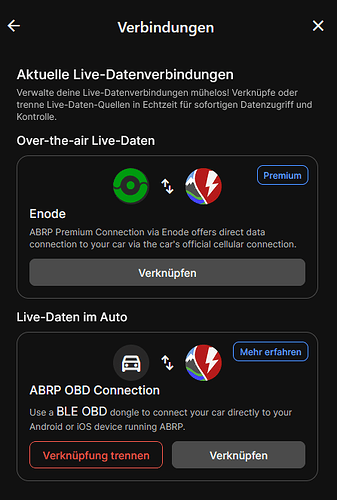

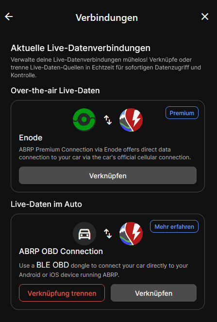

Möchtest Du für eine Navigation Deine Fahrzeugdaten live mit verwenden, musst Du eine Verbindung zwischen Deinem G9 und ABRP herstellen.
Da reicht CarPlay nicht aus.
Entweder Du holst Dir einen passenden OBDII-Dongle, oder Du verbindest Dein Fahrzeug mit ABRP über Enode.
Bei Enode (kostenlos) erfolgt der Datenaustausch quasi über die Xpeng-Cloud (OTA = Over The Air), daher musst Du bei Enode auch Deine Zugangsdaten der Xpeng-App eingeben.

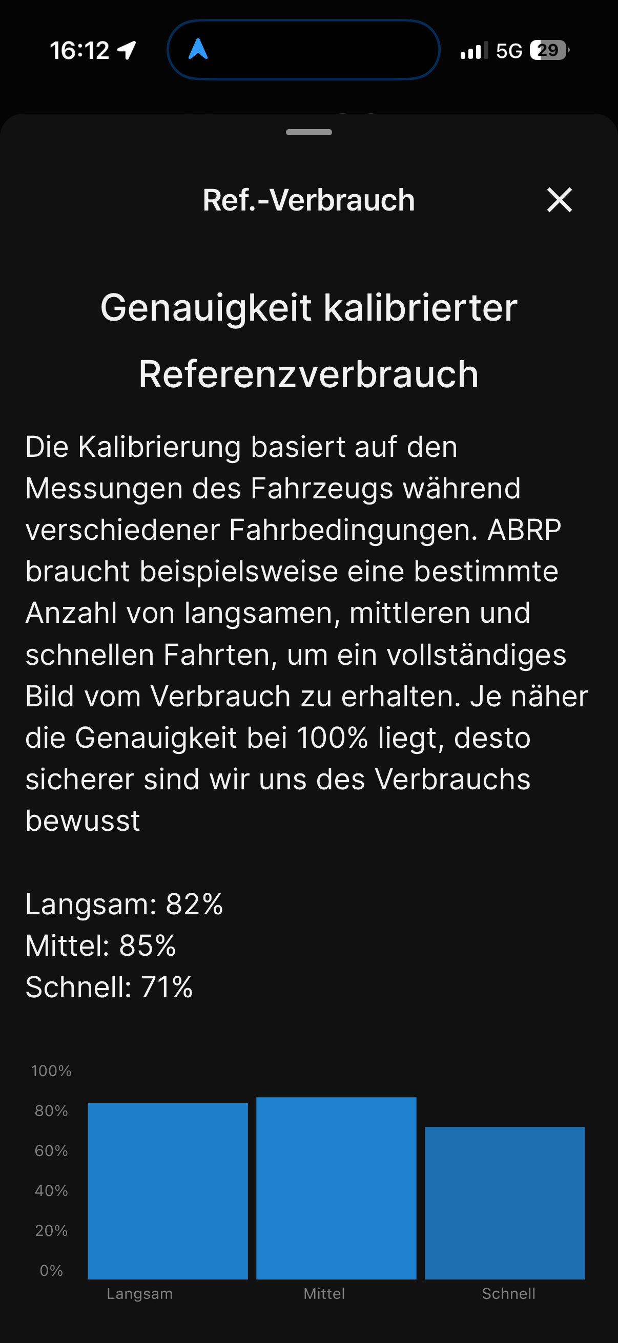

Also das Programm lernt meiner Erfahrung nach den persönlichen Fahrstil und Verbrauch. Da sieht man unter dem kalibriert Referenzverbrauch. Also ist es bei neuen Installation etwas ungenau. Man kann diese Berechnung aber auch ausschalten.
Ah, okay, das kann es natürlich auch sein, dass ich eben ein unbeschriebenes Blatt war und wohl deutlich sparsamer fahre als ABRP zu Anfang annimmt. Aber ich hätte dann eher erwartet, dass so so neutral rechnet wie ohne premium; das war ja sehr gut.
