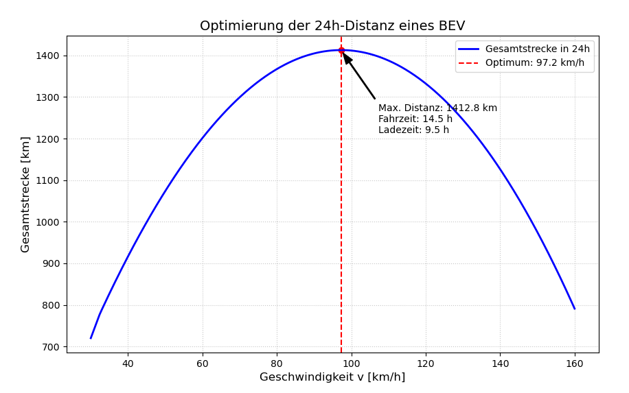

So würde die Optimierung aussehen, wenn man 24 Stunden mit dem P7 AWD oder P7+ LR bei 10° fährt, ohne Fahrerregelung, bei gleichmässiger Geschwindigkeit. Nachladen mit 19kW bzw. 18.05 kW nach Ladeverlusten. Es wurde kein Overhead durch den Ladestop einberechnet. Bei 97.2 km/h würde man am weitesten kommen, ca. 309 Hockenheim-Runden. (Mit Einberechnung des Lade-Overheads wären es 6 Runden weniger)
Interessanterweise sollte auch ein Lucid Air gerade mal 3 km/h schneller fahren. Er gewinnt also nicht durch Speed, sondern durch eingesparte Ladezeit (nur 8.5h anstatt 10). Müssten die Fahrer am Ende die Autos innerhalb der 24h wieder voll laden, würde der Lucid Air nicht so gut da stehen.

sehr spannend. 309 Runden hat bisher keine geschafft, das beste waren glaub ich 280 Runden; im Schnitt bei den 24h sind es 260 Runden
Leider fehlt der Blick auf das Partnerteam was Du im worstcase nicht kennst und die ggfls. die identische Strategie hat. Beide gleichzeitig laden geht nicht, im Idealfalle kommt der eine rein & der andere fährt raus.
Stell doch mal die Kurve auf, mit 2 Fahrzeugen (identisch/unterschiedlich) die den selben Ladepunkt haben
