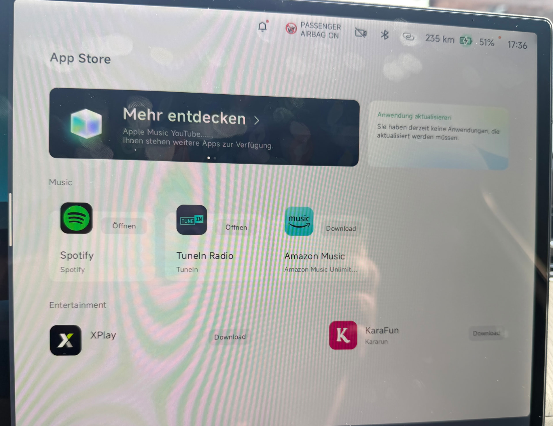

Bei mir keine Änderung… Autohaus möchte ihn jetzt für 2 Tage in der Werkstatt haben… Scheint mir für ein Software- oder Konfigurationsproblem zwar seltsam, aber sie müssen es ja wissen… hoffentlich :disguised_face:

Servus, ich durfte heute meinen G6P BE abholen und hab das gleiche Bild. Im Store nur TuneIn, Spotify, Amazon Music und zwei XPeng Apps.
Software noch auf 5.8.0 - Update wird keins angeboten.
Gruß
Drück mal „mehr entdecken“.
Die Werkstatt kann das selber anstoßen. Lass dich nicht abwimmeln. :wink:
Das hatte ich erst versucht und da passiert erst nichts, aber anscheinend braucht es auch da seine Zeit und einen Neustart - jetzt bekomm ich alle angezeigt. Merci.
Ich warte jetzt mal ob da evtl. was autom. kommt. Können die das ohne „Besuch“ anstoßen?
So - Termin im Autohaus absolviert; Software zurückgesetzt oder so, jetzt läuft der AppStore…
