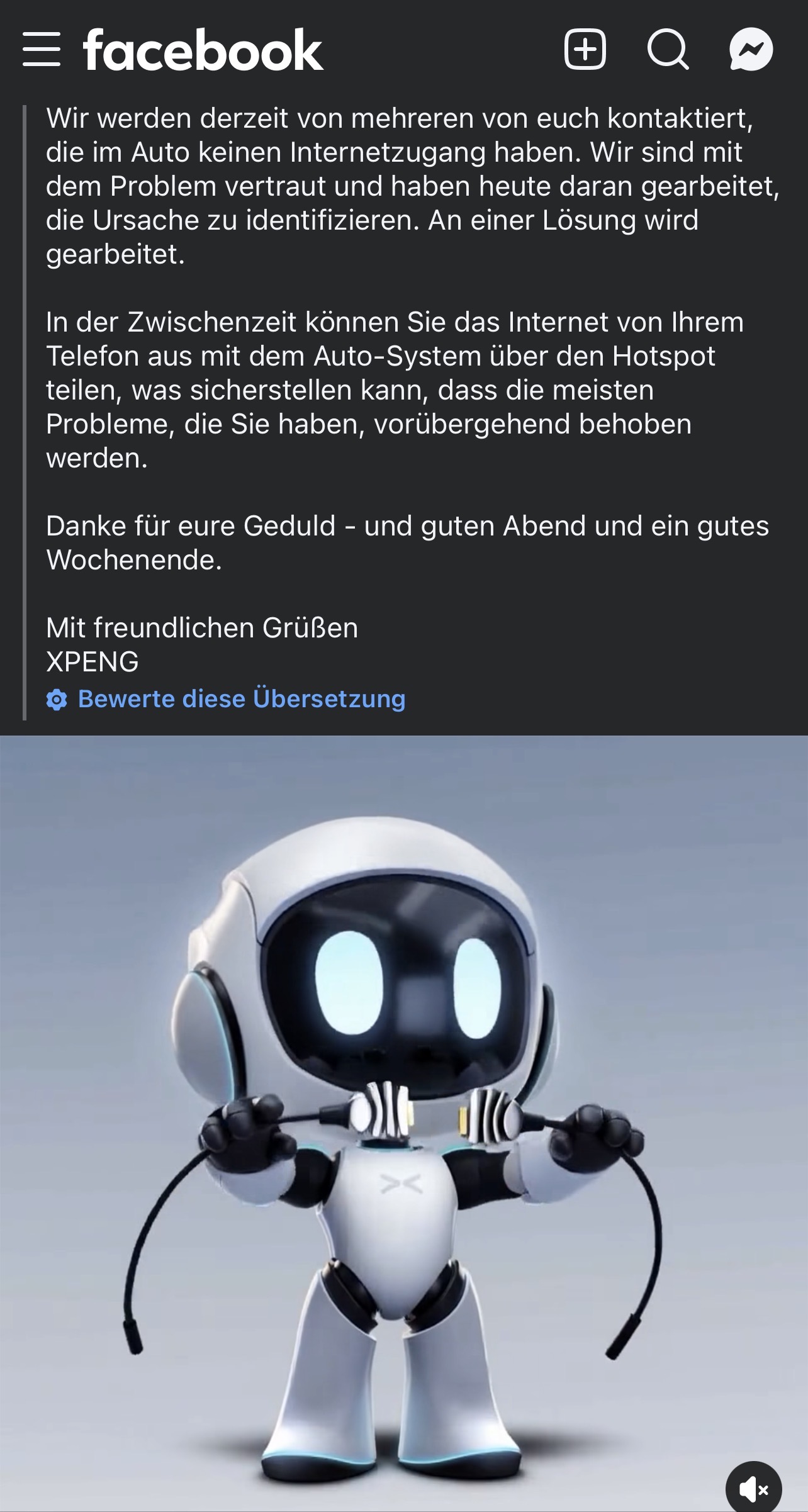

Gerade auf Facebook gefunden. Ich gehe mal davon aus, dass die Kollegen dran arbeiten und hoffe, dass es schnell wieder funktioniert.
Ist doch schon längst Geschichte :wink:
