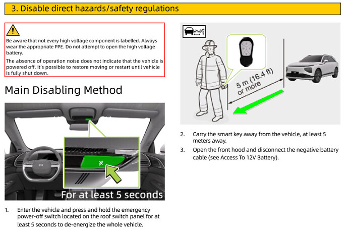

Ist eigentlich sichergestellt, dass beim Druck auf die Blitztaste wirklich alles aus ist und nicht nur das Hochvolt-System? Nicht dass die 12V-Batterie weiter verwendet wird und dann wundert man sich, warum das Fahrzeug irgendwann tot ist.
Laut Aussage meines Werkstttmeisters ist die Blitztaste genauso wie abschließen und weggehen.
Hier mal ein Auszug aus der Anleitung:
de-energize whole vehicle klingt nach alles aus.
Das ist es schon mal nicht, beim Abschließen bleiben deutlich mehr aktiv, z.B. XGuard.
Der “Rechner” scheint nach betätigen der Blitztaste auch noch aktiv zu sein.
Wenn man die Bremse betätigt, gehen die Displays augenblicklich wieder an und man ist exakt dort, wo man vorher abgeschaltet hat, egal in welchem Menü oder bei welcher Eingabe.
Wenn ich bei mir die Blitz Taste für mehr als 5 Sekunden drücke geht alles aus und einmal auf die Bremse tut gar nix. Ich muss aussteigen, weg gehen und das Auto wieder entsperren dass er wieder an geht.
