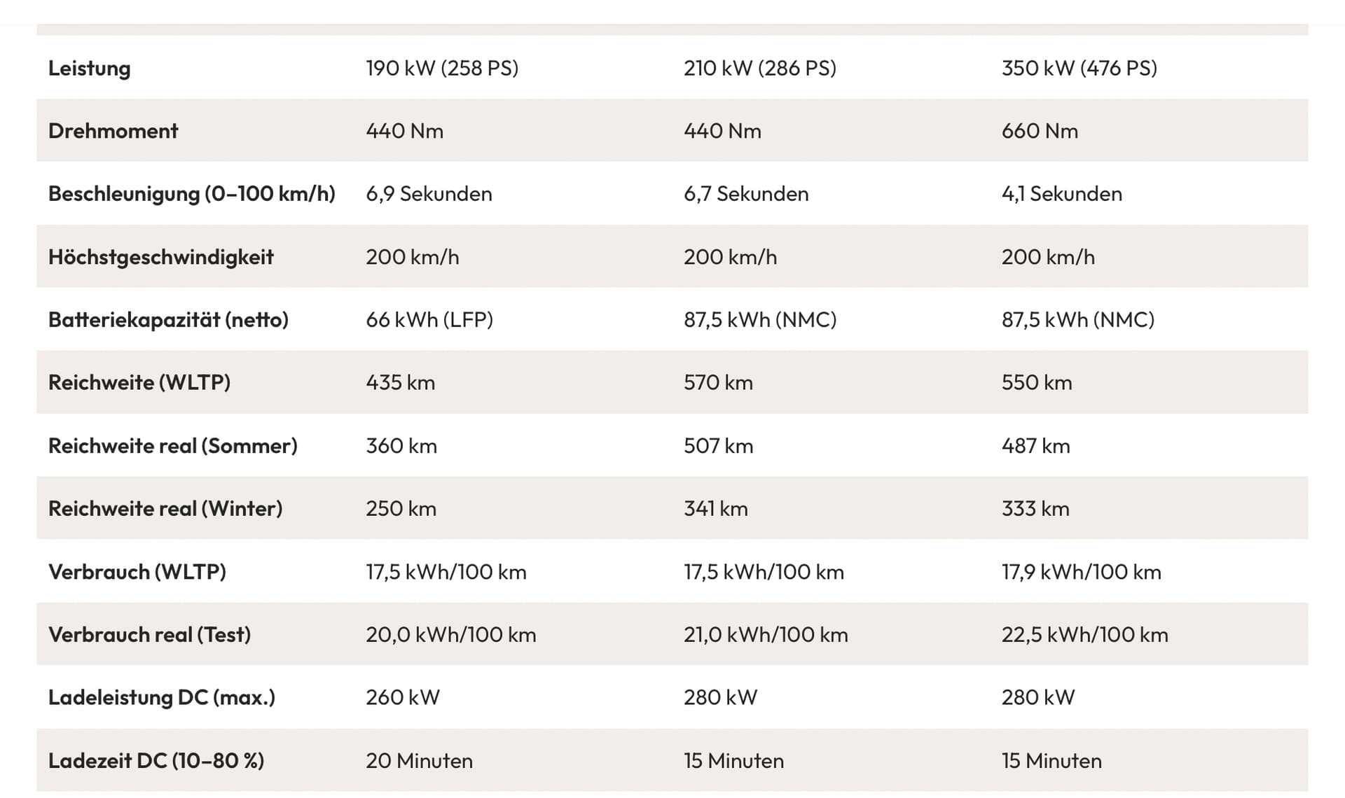

Sollte der Verbrauch nicht grundsätzlich bei Allrad höher sein?
Verbrauch ist doch laut Datenblatt höher und die Reichweite niedriger, oder?
so ist es
