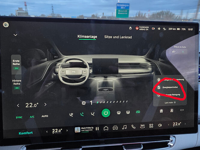

ich habe mal eine Frage, immer wenn ich mehr als 2 Personen im G9 Performance 2025 haben, beschlägt die Windschutzscheibe und muss explizit die Lüftung auf die Windschutzscheibe stellen - die normale Lüftung (meistens auf 30 Grad und dass er überall hin bläst) reicht nicht aus. Im Klimamenu kann ich aber zur Passagierbelüftung nicht auch noch die Windschutzscheibe hinzunehmen. Wie macht ihr das ?
ist die Heizung im Energiesparmodus?
D.h. ein tippen auf dieses Symbol
funktioniert nicht?
Wie hoch ist denn die Ventilatorstufe? 4 Personenbewirken da je nach Witterung schon sowas
Wenn du die Windschutzscheibenbelüftung anklickst, wird auch nur nachdort der „wind“ geführt..ist aber i.d.R. in ein paar sekunden dann frei
Und wenn man - wie auf dem Foto von Hex 0 - “auto” nicht aktiv hat ist es sowieso schwer zu steuern.
Da hast du recht. Ich empfehle entweder Windschutzscheiben Icon oder wenn normale Klima „Mit Auto“ nutzen!
