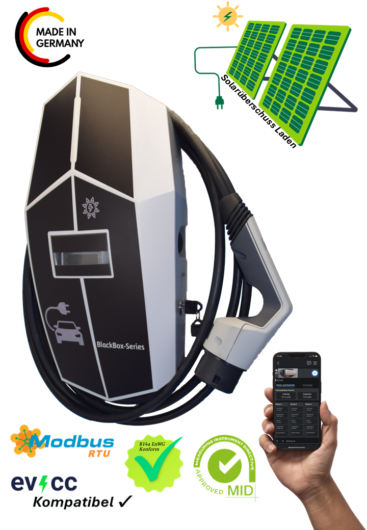

kannte ich nicht, das alte Modell ist aber sicher nicht steuerbar.
Hier ist das neue Modell, wobei 650 € für den o.g. Anwendungsfall sportlich sind, ich würde für die nackte WB nicht mehr als 300 € kalkulieren.
Die Features von der Box sind aber echt gut
