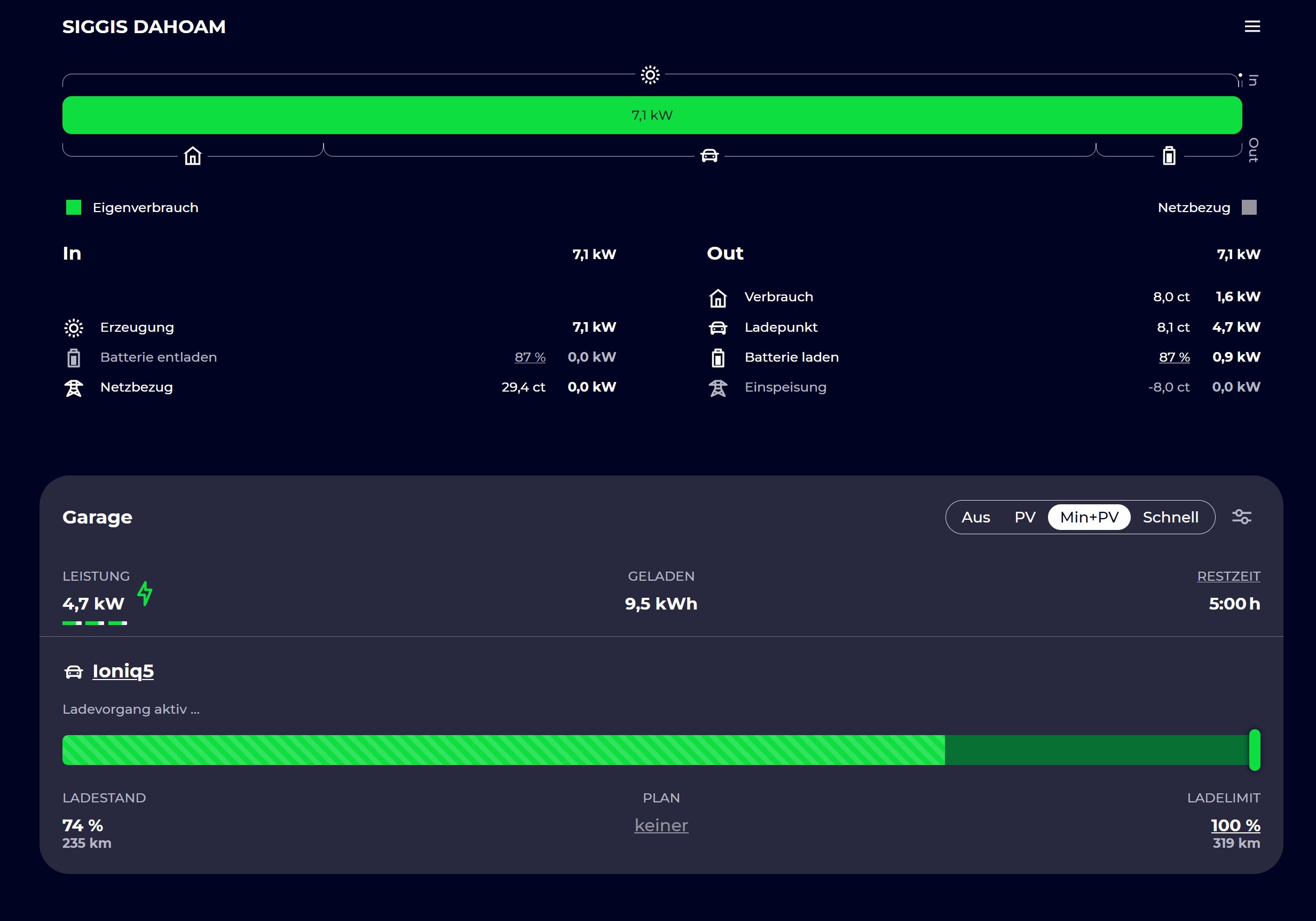

Ich habe auch einen GO-E, mit EVCC und Homeassistant total easy das Überschussladen (aber nicht im Winter :wink: )

Hab nur openWB das ist aber was ganz anderes als du suchst. Hast alles drin und mehr als du brauchst.
Habe auch eine OpenWB mit SW1.9, die kann das alles ohne zusatz SW und steuert auch gleich eine Keba P30 WB mit.
