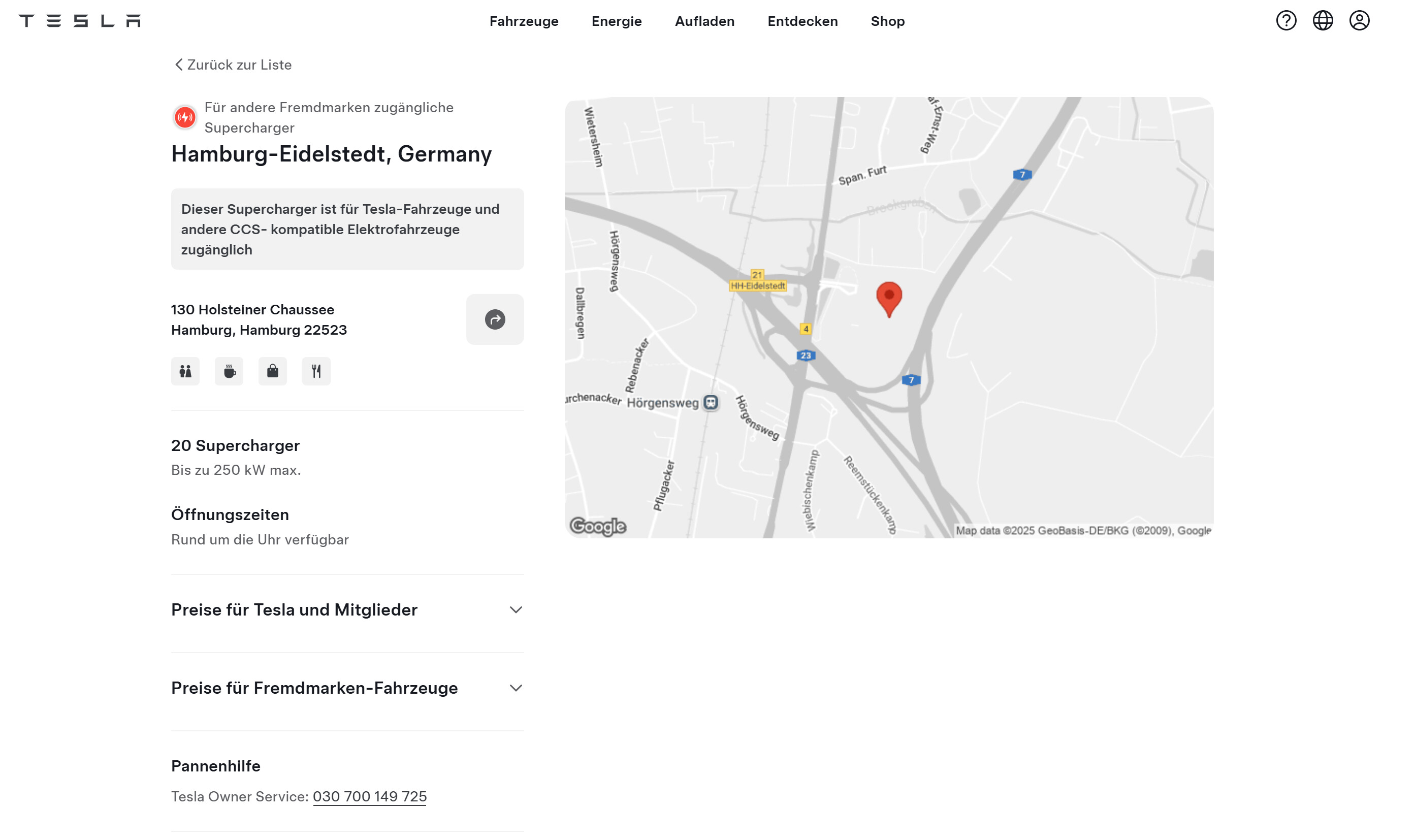

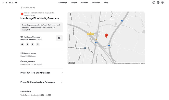

Ich hatte das selbe Problem bei Tesla SuperCharge.. habe 4 unterschiedliche ausprobiert und nichts hat geklappt.
Hätte allerdings nicht erwartet, dass es am Auto liegt
mit Tesla oder XPeng - Fahzg ? …400V oder 800V - System ?
Xpeng 800v.
am Tesla-Charger V2,V3…?
