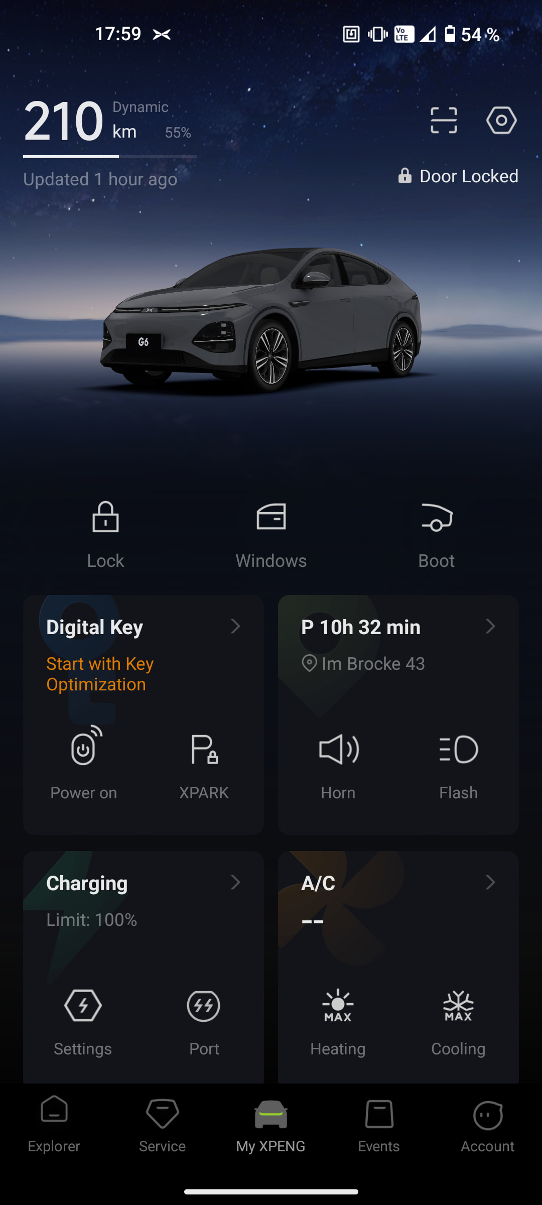

Kaum bis kein Handyempfang (4g und ein Strich, teilweise Edge). Folge: Auto konnte ich nicht mehr aufsperren. Jemand mit weiterer Handyschlüssel hatte überhaupt keinen Empfang.
Tja, dat steht man dann. Glücklicherweise hatte das Restaurant WLAN und so konnte ich über mein Handy doch aufsperren.
Aber ohne Netz biste aufgeschmissen. Hier sollte Xpeng evt verbessern, dass zB BT reicht um das Auto zu öffnen. Aktuell braucht man wohl immer eine Datenverbindung. Der Schlüssel selbst ist ja “nur" BT.

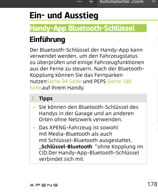

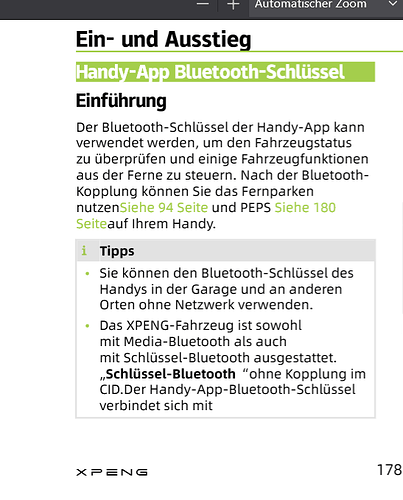

Aber nicht der Bluetooth-Schlüssel siehe BA z.B. vom G6:
Und wie funktioniert das denn, wenn die Xpeng App wegen zu schechten Internet nicht startet? :thinking:

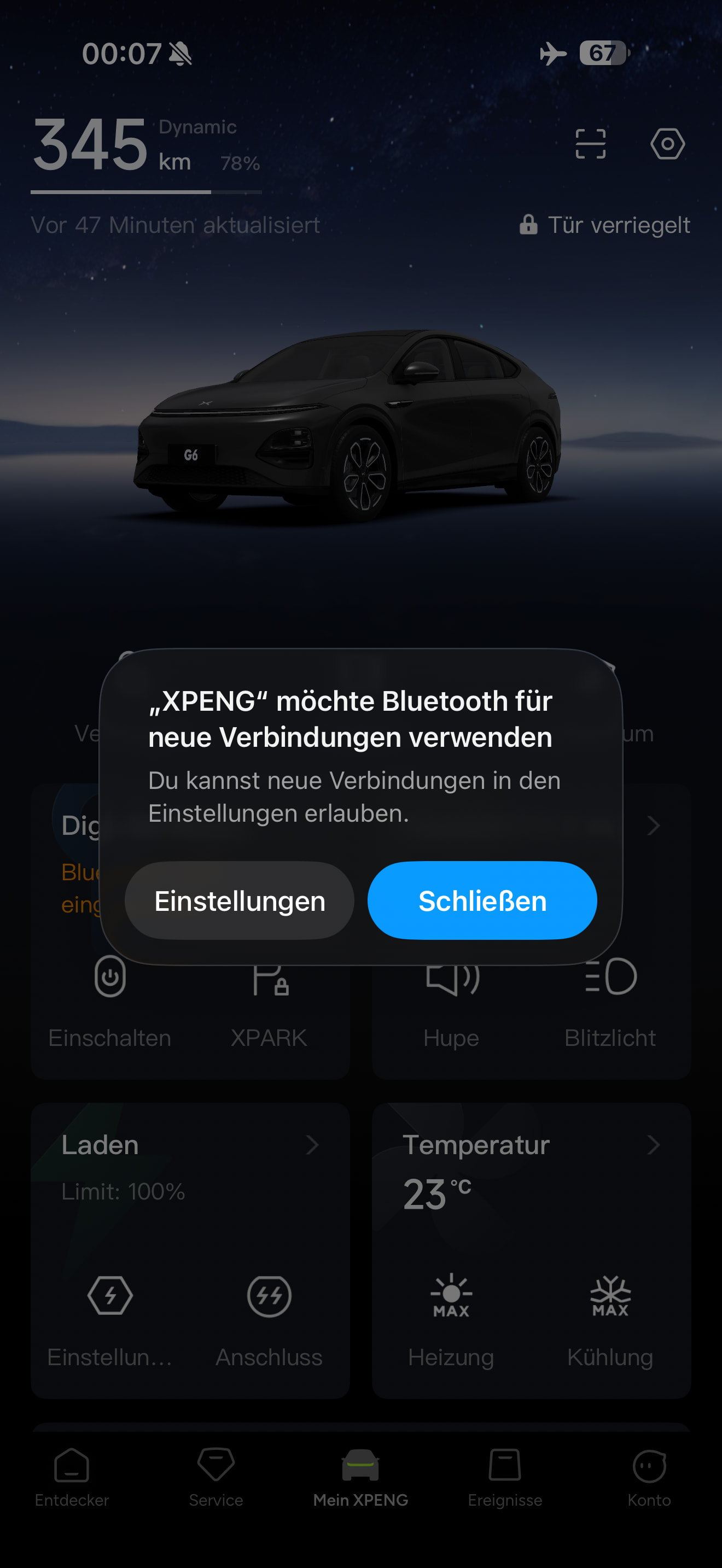

Gerade getestet, iPhone 17 Pro Max, Flugmodus, alles incl. BT offline.
App wurde vorher geschlossen, also nicht im Hintergrund wie sonst.
App startete einwandfrei, meckert nur wegen BT
Öffnen würde er so nicht, aber mit BT, ohne Internet, denke ich schon.

Heute habe ich mal Flugmodus und BT+WLAN aus probiert und dann zum Auto gelaufen. App gestartet, ging problemlos. Gab aber eine orangene Warnung beim BT-Schlüssel in der App, dass BT nicht aktiv ist. Auf Android nicht so ein Popup wie oben.
Dann habe ich nur BT aktiviert und der Schlüssel verband sich direkt mit dem Auto. Das war auch ersichtlich in der App. Auto konnte ich öffnen und fahren. Ohne WLAN oder Funk.
