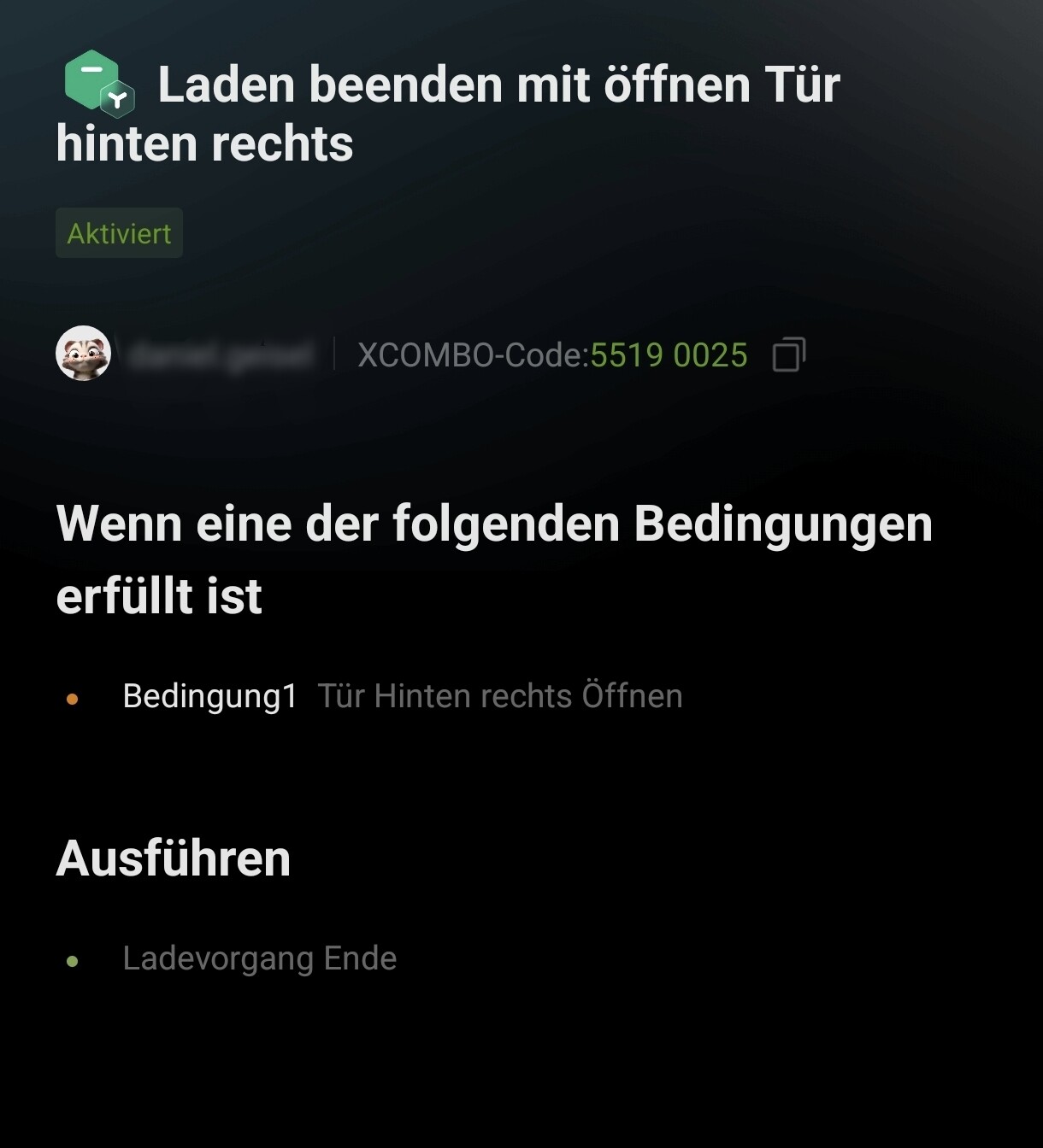

Hast du die XCOMBO für Ladung beenden bei Tür öffnen aktiv?
Ja stimmt. Da habe ich nicht dran gedacht und könnte ich mal noch probieren auch wenn die Tür zu war. Aber AC müsste er ja dann auch abbrechen oder?

Ich hatte das im Urlaub mit DC, nach Deaktivierung der Combo konnte ich wieder laden.
Die Combo habe ich seitdem geändert. “Ladekabel eingesteckt” habe ich gelöscht. Jetzt geht es auch mit DC:

Danke das war tatsächlich die Ursache :grinning_face::+1:t2:.
Hat mir keine Ruhe gelassen und bin nochmal zum Charger. Deaktiviert und es funktioniert einwandfrei. Bei AC ging es auch.
Werde es entsprechend von @LowEnergy anpassen und weiter testen.
Danke euch vielmals :clap:t2:.

Die XCombo ist praktisch, denn das mit dem Ladevorgang beenden nur über die App ist nervig.
Aber Problem ist, wenn jemand hinten sitzt, und während dem Laden aussteigt, wird halt auch abgebrochen…
Kann man also nur machen, wenn hinten keiner sitzt. Oder die müssen über links aussteigen, dazu aber muss man das wissen…

Auch ich hatte kürzlich das DC-Lade-Problem mit meinem G6 vFL Standardrange.
Das Problem fiel unmittelbar nach dem zweiten Servicetermin auf und hat sowohl Werkstatt, als auch den X-Peng Kundenservice (über-)gefordert…
Dank des Hinweises auf die besagte X-Combo (zum Beenden des Ladevorgang) klappt nun auch wieder die DC-Ladung.
Ich habe sowohl Werkstatt und X-Peng informiert und letztere darauf hingewiesen, dass hier die Software “nachgebessert” werden muss. Eigentlich liebe ich die Optionen durch die X-Combos aber wenn solche Konsequenzen hervorgerufen werden, hört der Spass auf :confused:
