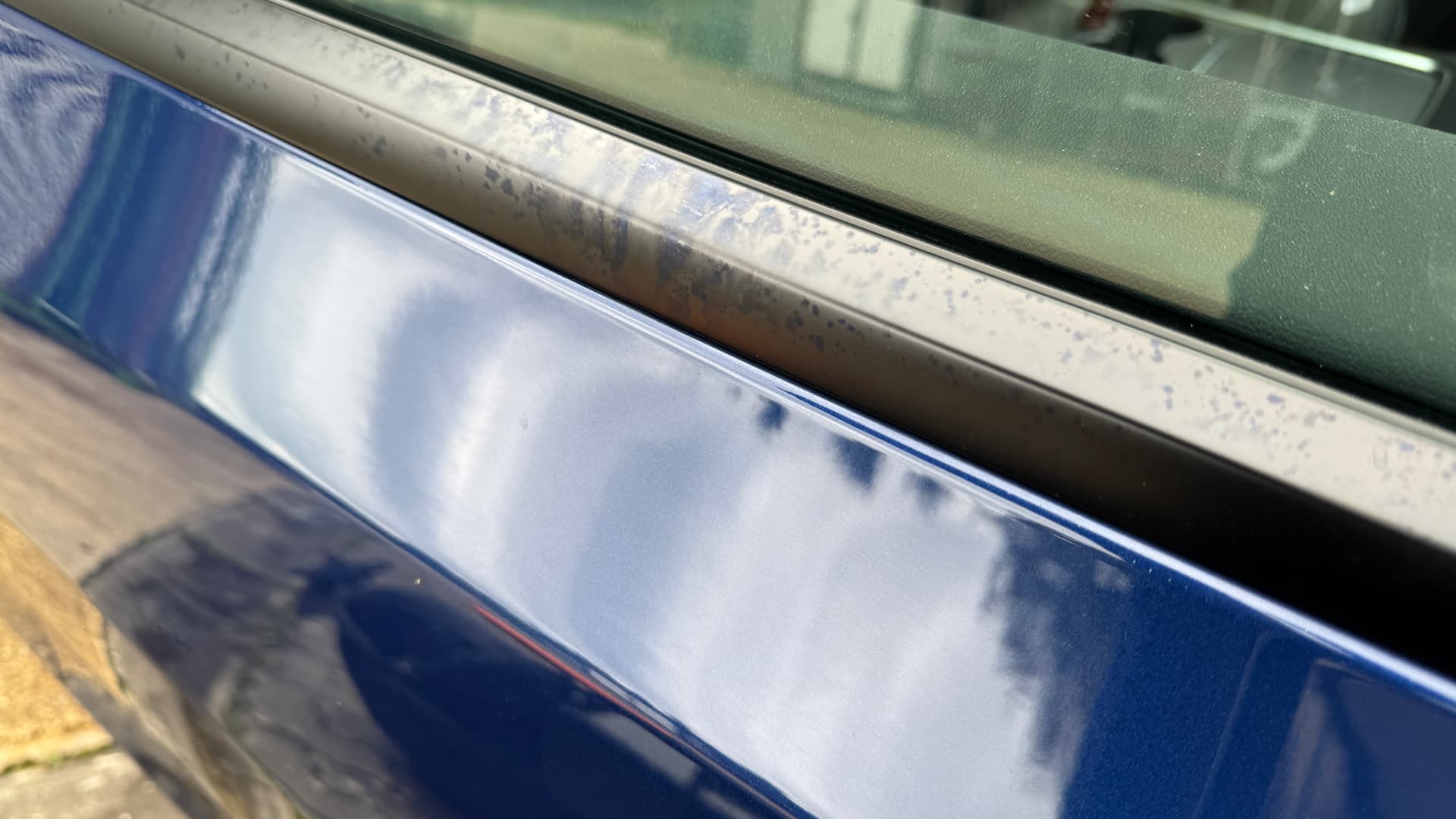

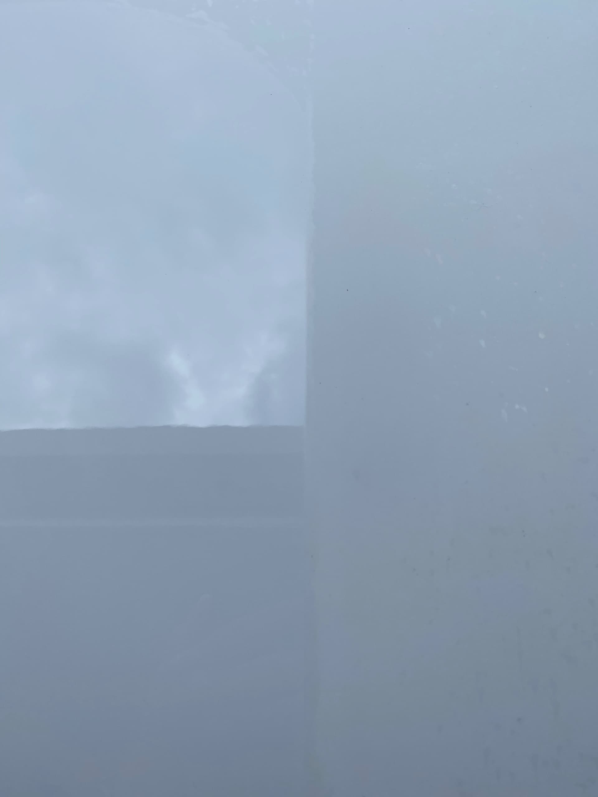

Nicht nur die Waschanlage wird im laufe der Zeit Spuren hinterlassen, auch die Umwelt. Sonneneinstrahlung steht hier sehr im Vordergrund. Hier kurz zwei Beispiele wie so ein gelittener Lack aussehen kann. Auf der rechten Seite sehr gut zu erkenne, der alte, verwitterte Lack, links wurde der alte Lack abgetragen durch einen Anschliff und poliert:

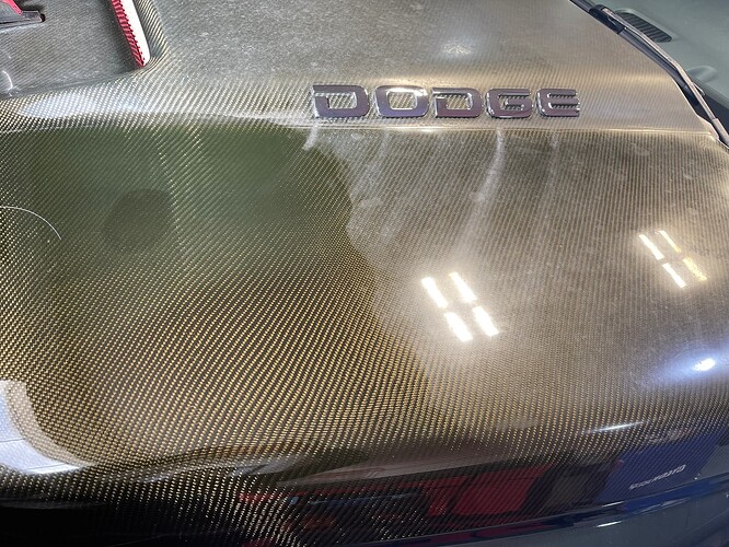

Auch auf diesem Foto ist ein richtig stumpfer Lack zu sehen:

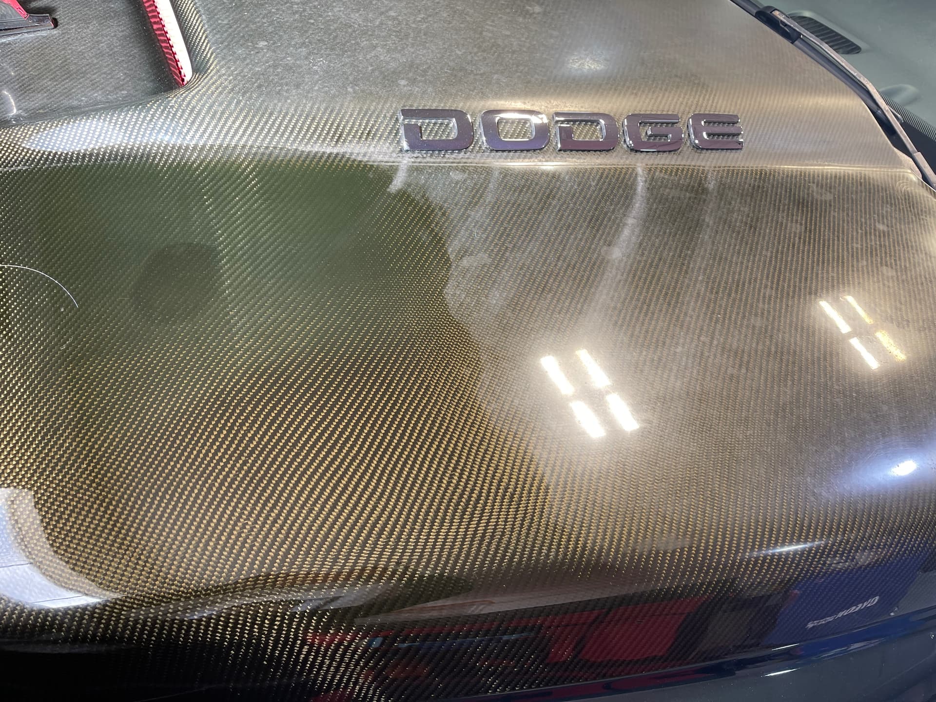

Von Glanz kann hier absolut nicht mehr die Rede sein. Nach einer guten Politur sieht das dann so aus: (links poliert, rechts unbehandelt)

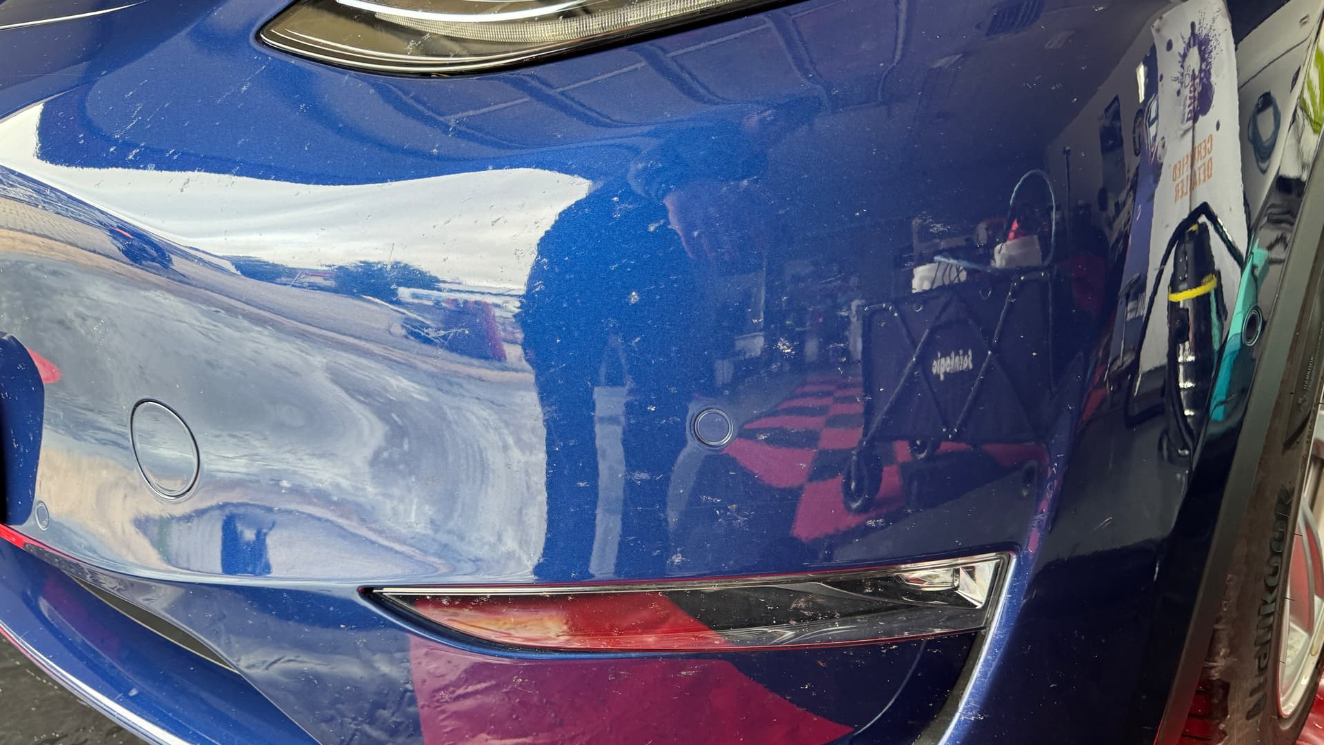

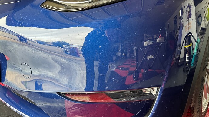

Bei organischen Verschmutzungen (Vogelkot, Insektenrückstände, Baumharz usw.) die auf dem Lack landen, können Verätzungen entstehen. Diese Verätzungen stellen eine Klarlackbeschädigung dar, die nur durch Abtrag (Politur) einer dünnen Schicht Klarlack möglich ist. Da es sich dabei aber immer um einen Abtrag des Lackes handelt, ist dies nicht unendlich oft möglich. Um so eine Verätzung zu vermeiden, sollte das Fahrzeug regelmässig gewaschen werden.
Bei den heutigen, empfindlichen Lacken, leider häufiger. Wie sowas aussieht, wenn diese Verätzungen stattgefunden haben und sich durch eine Fahrzeugwäsche kein Unterschied einstellt, könnt ihr hier sehen:

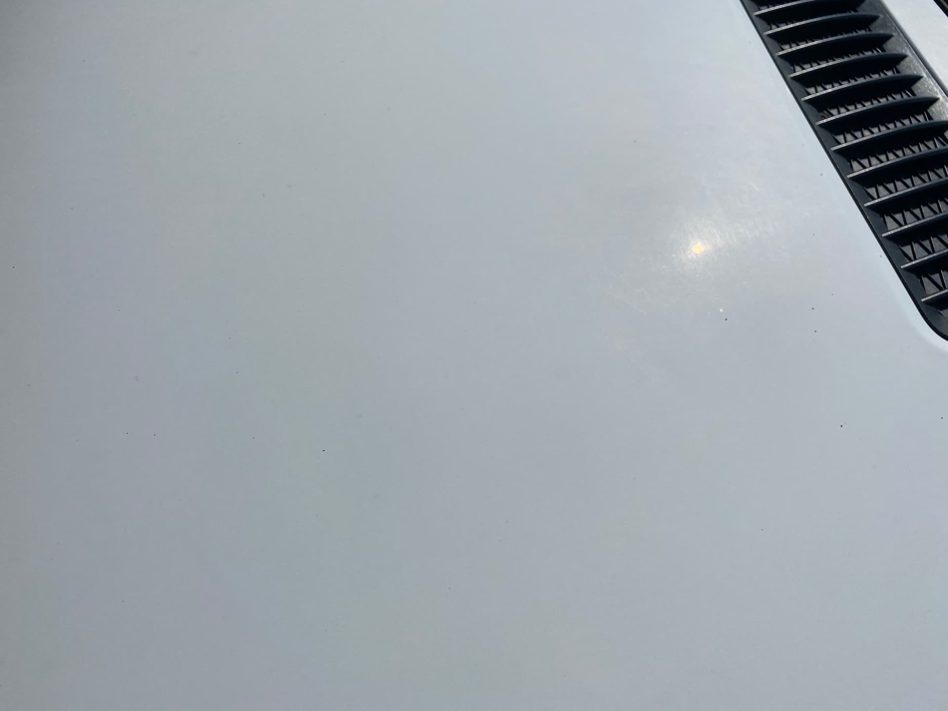

Hier z.B. seht ihr Verätzungen durch eine starke Chemie bei der Wäsche entstanden sind:

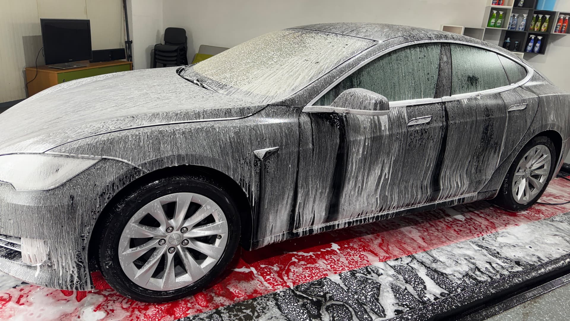

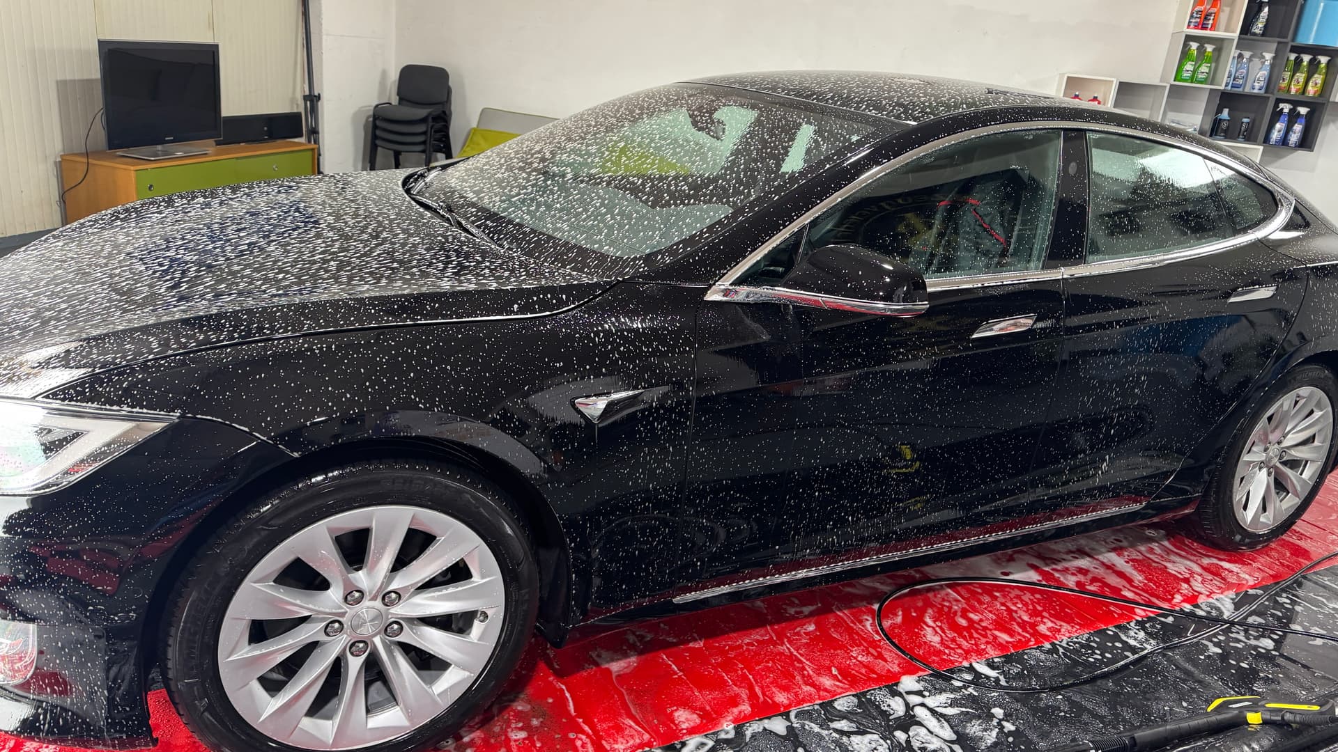

Bei einer Dekonwäsche wird das Fahrzeug mehrmals mit verschiedener Chemie behandelt um die Versiegelung frei von allen Verschmutzungen zu waschen. Da es sich dabei aber zum Teil um sehr heftige Chemien (Säure) geht, sollten diese Arbeiten von einem Aufbereiter oder Detailer erledigt werden. Hier ein Bsp.:
Ihr seht schon anhand des Schaumbildes dass es sich dabei um unterschiedliche Reiniger handelt. Auf dem ersten Foto wurde ein stark alkalischer Vorreiniger verwendet, auf dem zweiten ein stark sauerer Reiniger.
Eine Dokonwäsche ist also eine Wäsche bei der der Fahrzeuglack von allen Verunreinigungen dekontaminiert wird.
