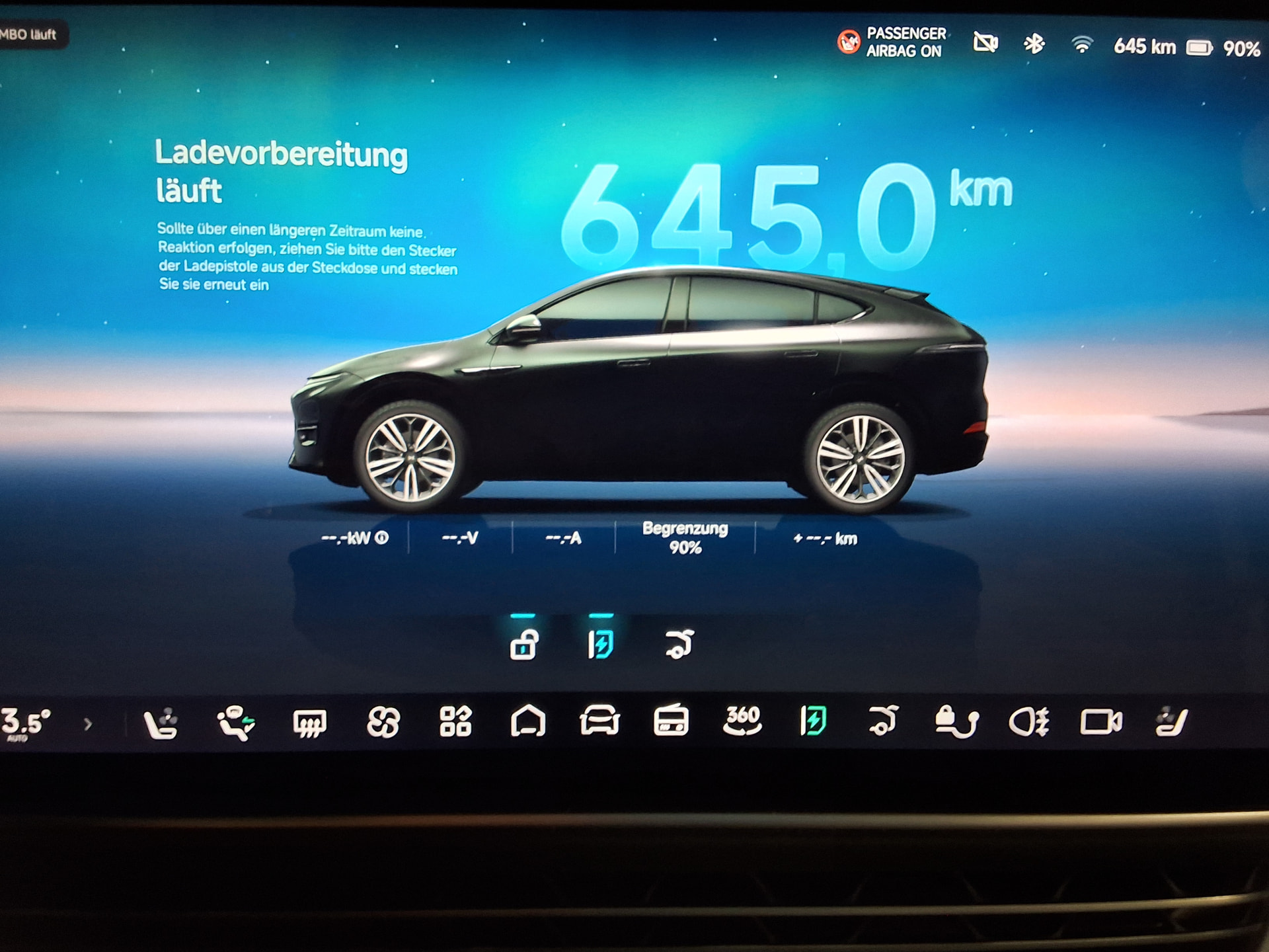

Nach dem Laden aud 90 % habe ich diese wahnwitzige Anzeige. Das hat mein Auto selbst bei ausschließlichem Stadtverkehr nicht geschafft. Das mag man nicht auf 100 % hochrechnen.

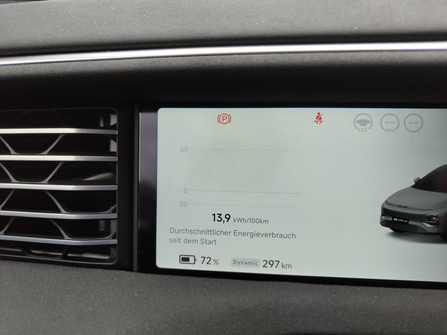

Ja, wird immer neu berechnet weil er immer den „ab Start“ Verbrauch her nimmt. Wenn du jetzt wo einen Zwischenstopp machst, im stop and Go weiter fährst wo er auch wieder runter klimatisieren muss im schlimmsten Fall geht das auch auf diese Restreichweite. Du könntest ja theoretisch nur einen km auch fahren und das immer wieder wiederholen was natürlich mehr verbraucht als wenn du eine Zeit lang unterwegs bist.
Wie bei einem Verbrenner auch hat man halt auf Kurzstrecken mehr Verbrauch und das zeigt die dynamische Reichweite halt auch so an, darum gleicht es sich dann bei längerer Fahrt wieder aus.

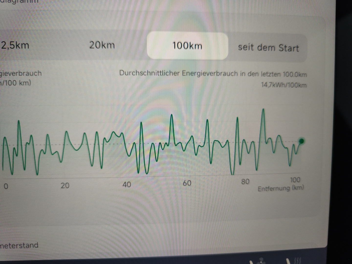

Die Anzeige der des dynamischen Wertes sollte die sein, welche die letzten 100km als Referenz hernimmt.
Schau da mal rein, was dort steht und rechne die aktuelle Reichweite nach Prozentstand aus.
Es wird nicht ganz passen, da vermutlich auch Temperatur mit reinspielt.
Bei mir passt es nicht ganz, knapp 1kWh/100km Unterschied, SR vFL.
