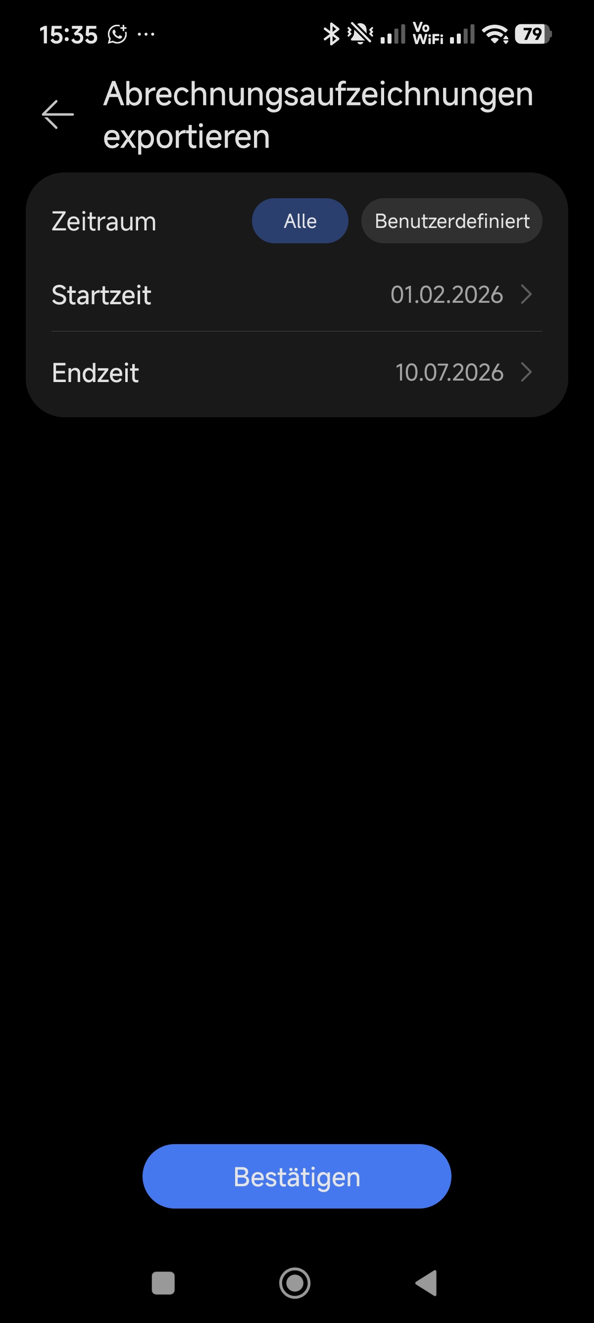

Du kannst ja in der Wallbox die Lademengen via Fusion Solar auslesen.
Der MID Zähler ist für mich nur „Gürtel und Hosenträger für das Finanzamt“, da der Stellplatz für den P7+ sicher nur meiner ist. Werde den Zählerstand per Foto erfassen und mit der Wallbox vergleichen.
Für die unterjährigen Meldungen, sofern notwendig, kannst du bis zu sechs Monate in die Vergangenheit, einen Export aus der Fusion Solar App machen.
Den Abschluss machst du mit dem Zählerstand des eltako am 31.12.
Musst du händisch ablesen.
