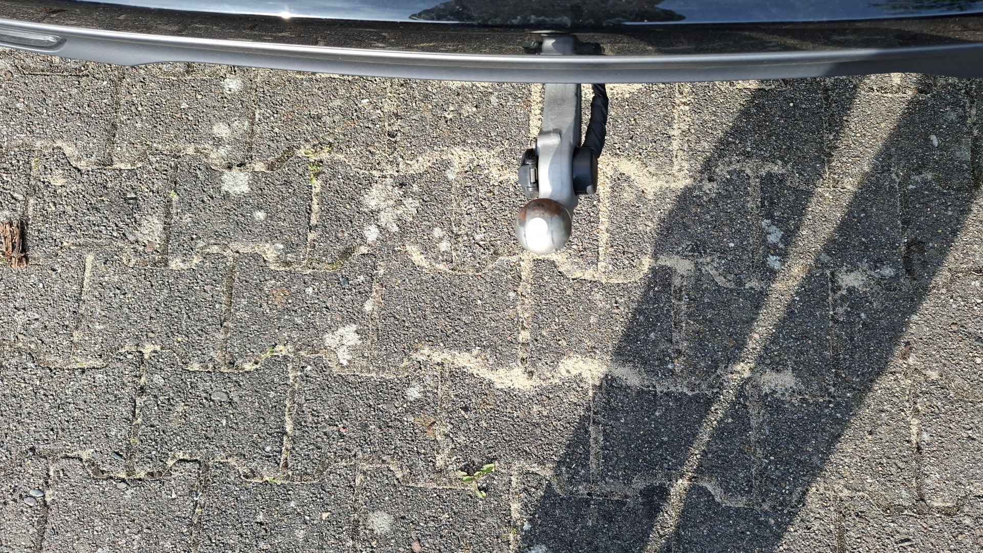

Heute habe ich mal wieder mein E-Bike auf der Anhängerkupplung mit dem Fahrradträger transportiert. Kurz bevor ich wieder zu Hause war gab es einen großen Schreck. Es gab ein lautes Kratzgeräusch von der Straße und im Rückspiegel konnte ich sehen, dass mein E-Bike auf der linken Seite herunter hing. Da ich vor der Abfahrt am Gepäckraum war und dazu den Fahrradträger abgeklappt hatte ging ich zunächst davon aus, dass der Fahrradträger nicht wieder korrekt eingerastetet war. Aber nachdem ich auf einen Grünstreifen zum Halten gefahren war stellte ich fest, dass der Fahrradträger eingerastet und fest auf den Kugelkopf saß. Es ist schlimmer! Die Anhängerkupplung hat sich um einige Grade nach links verstellt, bis der Fahrradträger den Boden berührte. Ich nahm das (unbeschädigte) E-Bike ab und anschließend entfernte ich den Fahrradträger. Alle versuche, die Anhängerkupplung einzuklappen oder überhaupt zu bewegen scheiterten. Im Fahrerdisplay stand lediglich, dass ein Fehler bei der Anhängerkupplung vorliege. Also habe ich das Auto nach Hause gebracht und anschließend das E-Bike geholt. Danach habe ich telefonisch mit dem Serviceberater vom Autopark Hackerott gesprochen. Er wird morgen prüfen, ob ein Bedienungsfehler festzustellen ist und ggf. eine neue Anhängerkupplung bestellen. Darüber hinaus teilte er mir mit, dass ihm zwei Stunden vor mir schon der gleiche Schaden an einen G9 mitgeteilt worden war. Zudem hat der Serviceberater mir direkt angekündigt, dass er nicht wisse, wann eine Anhängerkupplung geliefert werde. Dazu passt ganz gut, dass ich seit dem 05.08.2025 auf ein Kunststoffteil das zwischen Glasdach und Heckspoiler gehört warte. Das vorhandene hatte ich bei der Übernahme des Fahrzeuges wegen Unebenheit direkt beanstandet. Es gibt also echten Klärungsbedarf.

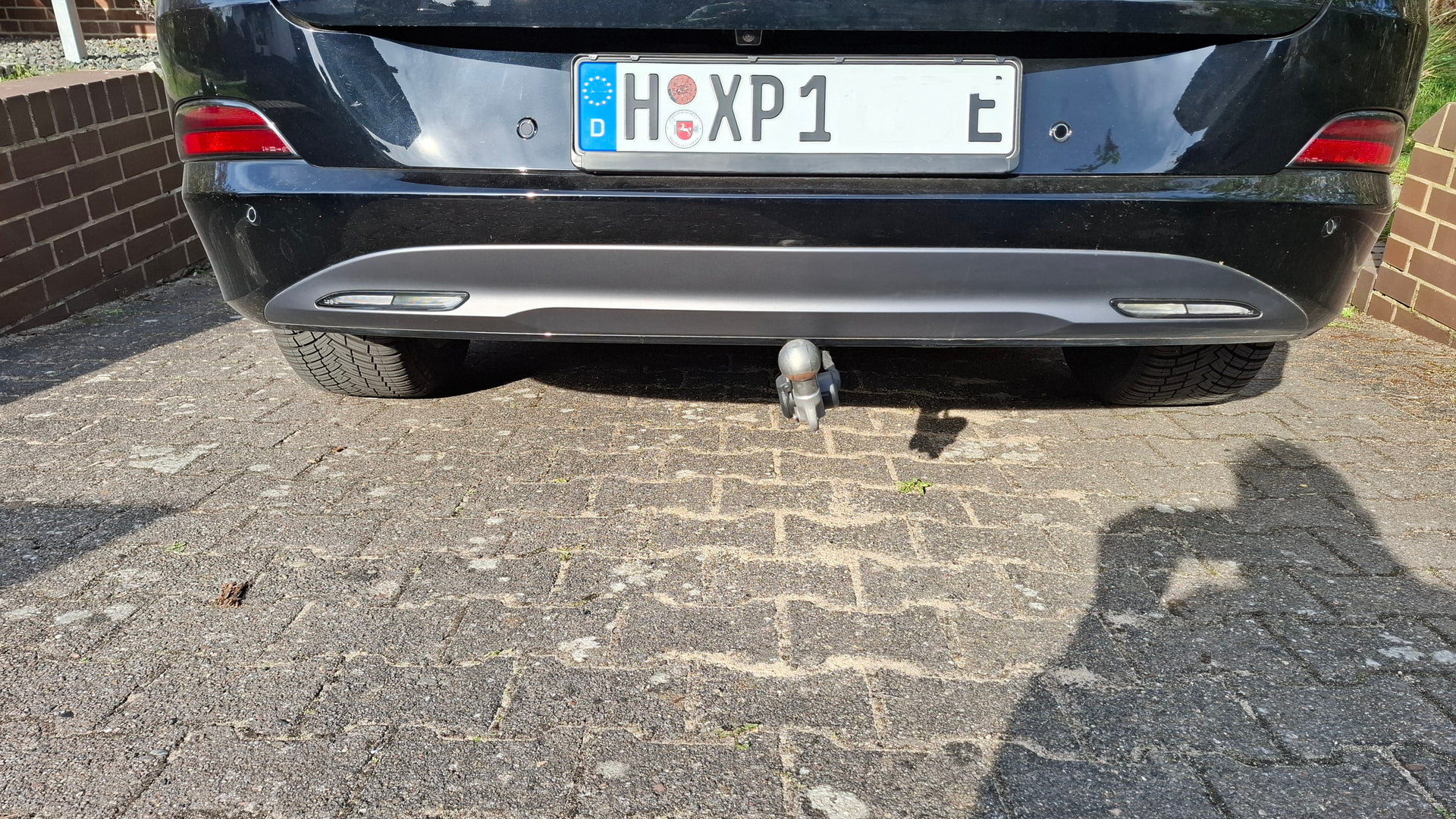

In einem anderen Forum habe auch so was gelesen. Auch mit Fahrradträger mit Elektroräder. Und du hast ja noch den guten Kugelkopf mit den beiden Aussparungen rechts und links, was die FL nicht mehr haben.
Mal sehen was morgen dabei rumkommt. Das ist meine AHK.

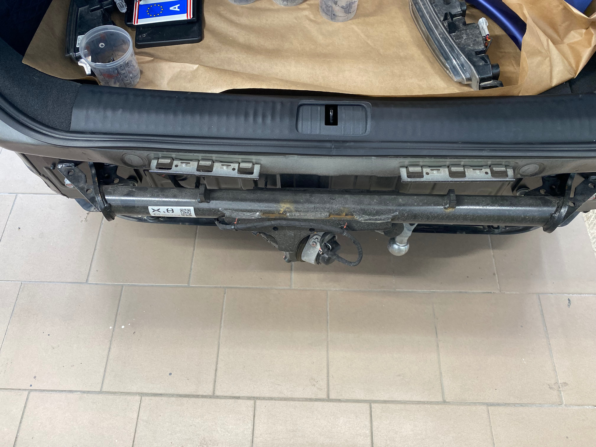

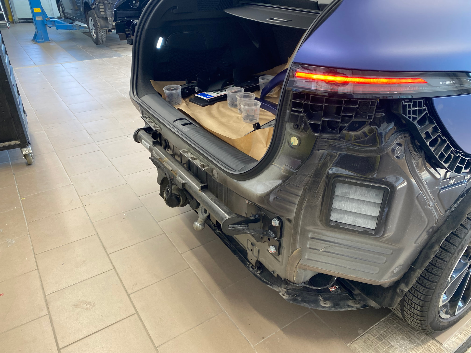

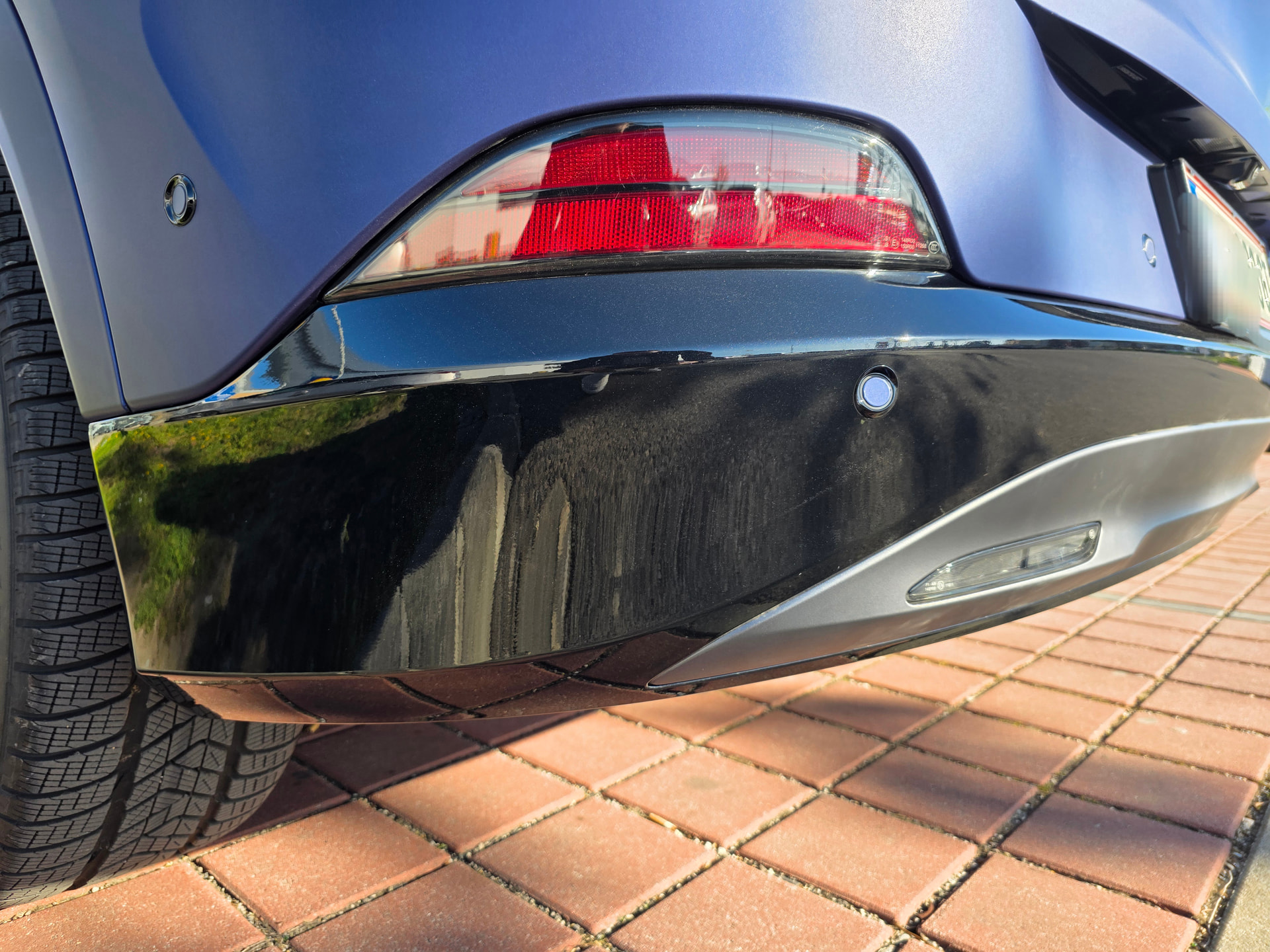

Wo die AHK montiert ist, sieht man ja hier:
Wie die Mechanik allerdings befestigt ist, ist leider nicht zu erkennen.
So wirklich vertrauenserweckend sieht der ganze Kram allerdings nicht aus :sweat_smile:

@Peter Kannst du die AHK mit der Hand bewegen? Mich würde interessieren, ob sich tatsächlich etwas verbogen hat (glaube ich nicht) oder die Schwenkmechanik einfach nicht richtig eingerastet hat.
Beim Ausfahren der AHK gibt es ja ein ordenlich vernehmbares metallisches „Klonk“, wenn die AHK einrastet. Kam das bei dir auch?
Sieht für mich eher aus als wollte die AHK einfahren und stoppte als der Träger blockierte. Dann gibts Fehler und nichts geht mehr. Katastrophe! Bin gespannt was Peter berichtet.
Hallo @willow, es lässt sich nichts bewegen. Morgens habe ich die AHK ausfahren lassen (mit Klack) habe das Rad verladen und fuhr ca. 10 km an mein Ziel. Das Auto stand dann ca. 5 Stunden mit leerem Fahrradträger. Am frühen Nachmittag verlud ich erneut das Rad und fuhr ca. 9 km bis sich der Kugelkopf verstellte. Drücke ich nun auf den Button zum Bewegen der AHK kommt eine Meldung, dass die AHK blockiert sei.
Na mal schauen, was die Werkstatt sagt. Ich hab ja noch die Hoffnung, dass die AHK nicht mechanisch defekt ist sondern resettet/neu justiert werden kann.
