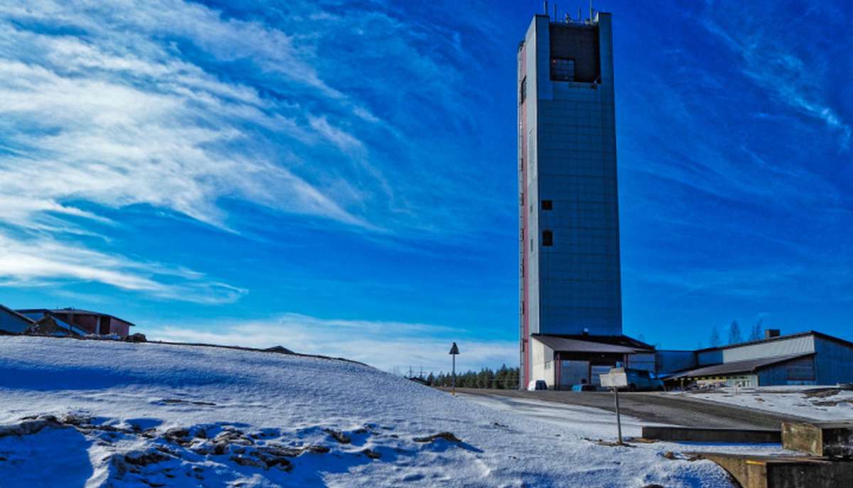

Schwerkraftsysteme sind wohl für diese kleinen Energiemengen (100kWh) zu teuer. Aber da ist man noch am Forschen.
Als Nischenprodukt kann das sicher hier und da eingesetzt werden, aber in der Regel befinden sich keine Kupferminen in der Nähe der Ladepunkte (und genau da müssten diese sein, sonst wird das nichts mir peak shaving) - ein Netzanschluss ist in der Regel aber vorhanden.
