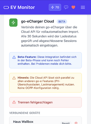

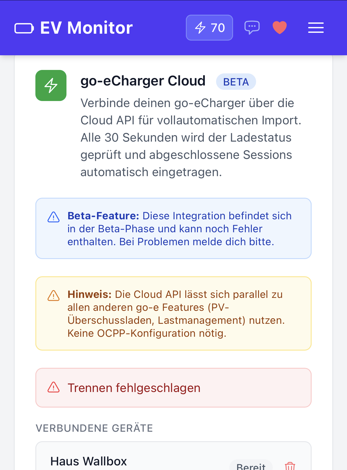

Leider konnte ich wallbox nicht verbinden. Wenn ich auch löschen möchte, geht das nicht. Ich habe mit richtige Serial und API nummer verbunden. Gibt es vlt andere Lösungen?

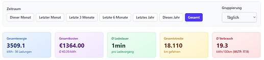

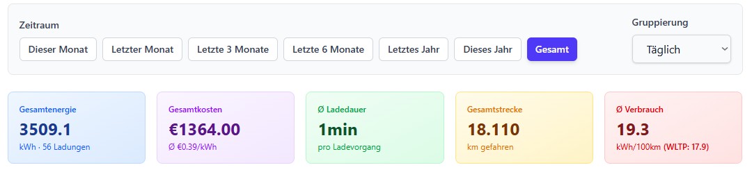

Es gibt trotzdem noch irgendeine Diskrepanz bei den Einträgen:
Irgendwie fehlen da roundabout 500 kWh
@Scheinleistung @Teguzi Bitte importiert erneut von SpritMonitor - ich habe eben einen weiteren Fix eingespielt.

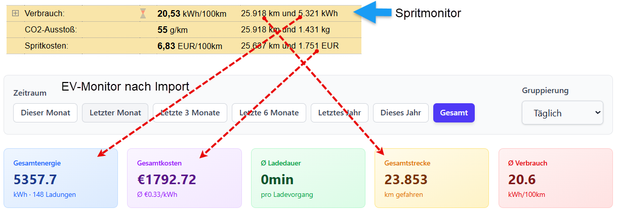

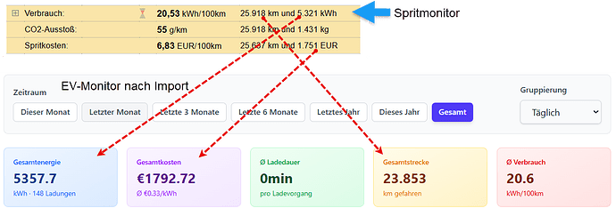

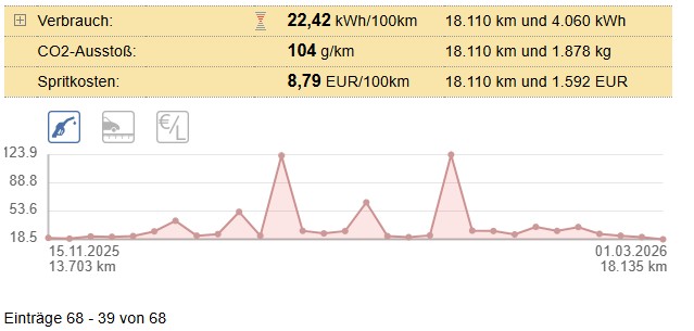

Hab ich gerade gemacht, allerdings werden scheinbar nicht alle Einträge übertragen, es gibt eine Summen-Differenz sowohl bei den Kilometern als auch bei den kWh…
Ja, ich bin schon mit @Scheinleistung dran. Die API von SpritMonitor ist nicht perfekt dokumentiert. Es gibt aktuell noch Probleme wenn an einem tag mehr als 1 Ladevorgang eingetragen wurde.
Was kannst du bei dir beobachten? Was ist das genaue Problem?
Ich hab’ jetzt gerade noch einmal neu importiert, leider gibt es nach wie vor noch Diskrepanzen bei den Kilometern und bei den kWh (siehe Screenshot). Ich hab noch keine Erklärung gefunden, worauf das zurückzuführen ist. Wenn ich am späteren Nachmittag mehr Zeit habe, kann ich ja noch die einzelnen Einträge im Spritmonitor mit den importierten Einzeleinträgen im EV-Monitor vergleichen, ob hier canis sepultus est. Gibt es eventuell die Möglichkeit, den Import über eine csv-Datei zu implementieren? Das wär vermutlich die einfachste Lösung, ich weiß aber natürlich nicht, ob die Datenbankfelder in den beiden DBs zur Deckung gebracht werden können…
Moin!
Also die grösste Diskrepanz sehe ich bei der zurückgelegten Strecke. Kosten und Gesamtenergie weichen im Vergleich dazu eher minimal ab, würde ich nachgelagert betrachten. Wenn du kannst schreib mich doch mal direkt an, dann kannst du mir deinen CSV Export schicken und ich gleiche das mit der DB ab (kein Import!).

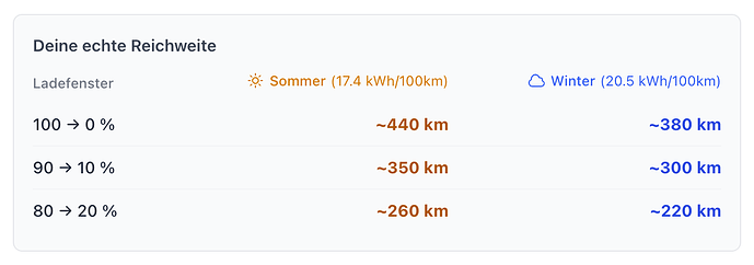

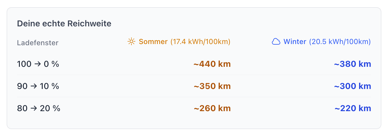

Hey Leute! Kleines Update: die App zeigt euch seit heute auch klar an, wie hoch der Verbrauch und die reale Reichweite Sommer vs Winter ist:
Wie funktioniert die Berechnung?
Der Verbrauchswert kommt nicht aus dem Bordcomputer, sondern wird aus dem SoC-Delta zwischen zwei Ladevorgängen berechnet:
Energieverbrauch = (SoC nach Laden X − SoC vor Laden Y) × Akkukapazität
Verbrauch = Energieverbrauch / gefahrene km × 100
Das misst den tatsächlichen Energieverbrauch aus der Batterie — inklusive Heizung, Rekuperation, Standby. Präziser als der Bordcomputer.
